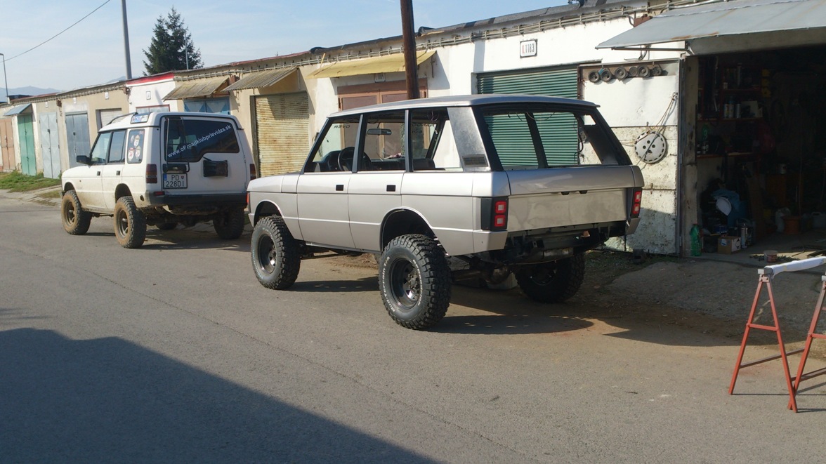

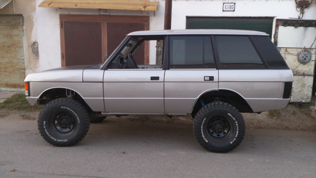

#107 Příspěvek od Jacko » 20 říj 2013 14:13
Po včerajšom zraze v Partizánskom som ostal nejaký nabudený na prácu,tak som nelenil a od rána s pomocníkmi pracoval :Pohoda:

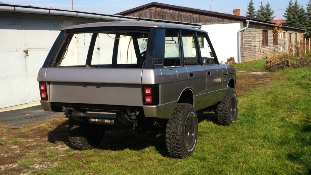

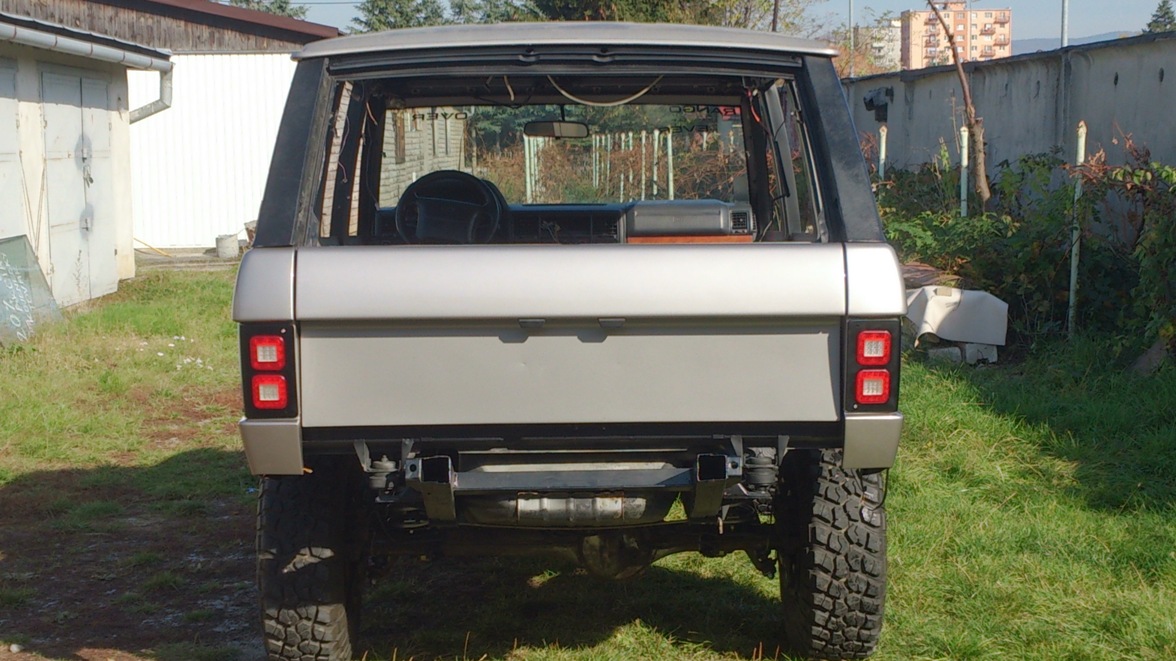

#110 Příspěvek od Jacko » 20 říj 2013 18:49
Balú,ja som bol večer doma (plnil som si "povinnosti a niekoľkokrát :angel )
Poobede som zase troška "porobil",len tie drobnosti nieje tak vidieť a je s nimi piplačka.... :chuckle

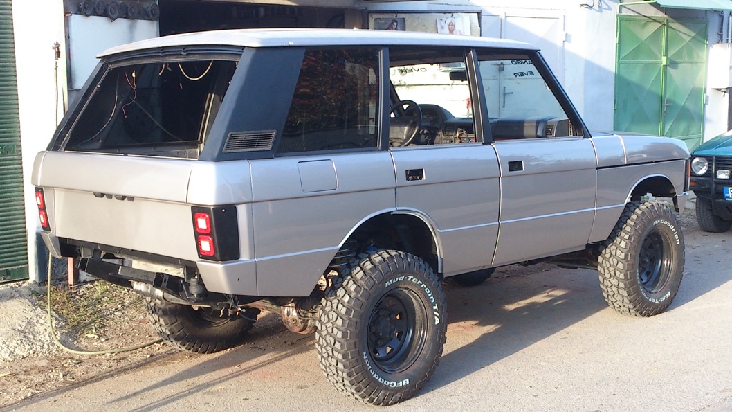

#117 Příspěvek od Jacko » 23 říj 2013 22:04
Už ani táto fotka po dnešku nieje aktuálna :Pohoda:
Dvere poskladané komplet,centrál funguje,okná fungujú,ešte tapacíri namontovať,len pri skladaní predných dverí som si všimol,že mi z predných kľučiek trčia kábliky z nejakého mikrospínača,ale neviem na čo je to dobré... keď otočím kľúčom,tak mi centrál zamkne aj odomkne dvere aj od vodiča,aj od spolujazdca - poradí mi niekto??
Range Rover Classic 300Tdi , Range Rover Classic vogue s 2,5TD

#119 Příspěvek od Mirko » 23 říj 2013 22:17
vyhřívání zámku. když zatáhneš za kliku, tak se ti pustí proud do zámku, aby se rozmrazil.
