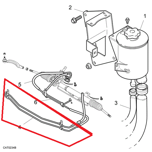

Pánové, prosím o radu.
Bohužel se mi dostala tato hadice do řemenice a je načnutá, nějakým způsobem se zaplátovala, ale raději bych jí vyměnil.
Nejsem si nyní jistý a nemám bohužel ani auto u sebe, ale vede to od serva buď do chladiče, nebo pod chladičem k takovému "U" chladiči něco viz příloha z jiného auta
Ale co procházím různá schémata, i co jsem mluvil s Karlem Slámou, tak to vypadá jako by to tam ani nepatřilo.
Zkoušel jsem i googlit RRC se sundaným nárazníkem a nikdo takový bazmek pod chladičem nemá.
Je to vůbec originál? Případně pokud je to dodělané, je to vůbec potřeba, nebo to bez obav demontovat?
Převodovku mám manuální, ta předpokládám že nemá chlazení žádné?
Moc děkuji
Lukáš

od Sláma Karel
I některé manuální převodovky měly chladiče.
Ale každopádně to není nezbytné. Takže se to dá určitě propojit napřímo.

od Mirko
Obvykle v tomto místě jsou opravdu hadice chlazení převodovky. Ty schémata máš asi z jiného auta. Nejsem si vědom, že by to mnauál měl. na tdi určitě ne, ale možná V8 přece jen. Stačí se podívat za masku, jestli před chladičem leží ještě taková podélná "chlupatá" trubka.

od Lukasino
Moc díky pánové za navedení, skutečně to vypadá na chlazení manuálu, vůbec mě nenapadlo že by to manuál mohl mít...
Už jsem to nalezl i tady:
http://lrcat.com/#38/4/48824
Ještě jsem pověřil kamaráda, který je kousek od Charlse, ať to zkontroluje.
Jak je tam velký tlak? Předpokládám, že by tam měl být podstatně menší jak v servu, atd.?
Čistě náhodou, neměl by jí někdo na prodej / zapůjčení? Potřeboval bych jí do pátku :?
Děkuji ;)

od Lukasino
Už jsem dostal info z místa, vede to skutečně k chladiči převodovky, konkrétně tahle hadice je napojená zprava do chladiče po směru jízdy.
To vysvětluje, proč jsem při kontrole náplní dolil do převodovky tolik oleje (1,5l), naštěstí to povolilo ve stejný den, kdy se měnili a kontrolovali náplně.
Jak s výměnou, musí vodní chladič ven, nebo jej stačí nějak nadzvednout?
Nemáte jí někdo? :grin:
Díky ještě jednou za pomoc a nasměrování :wink:
