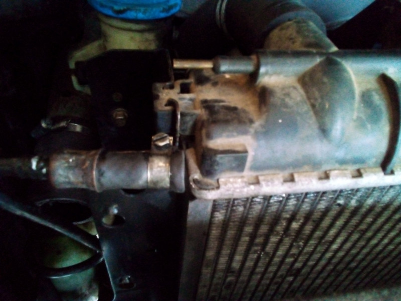

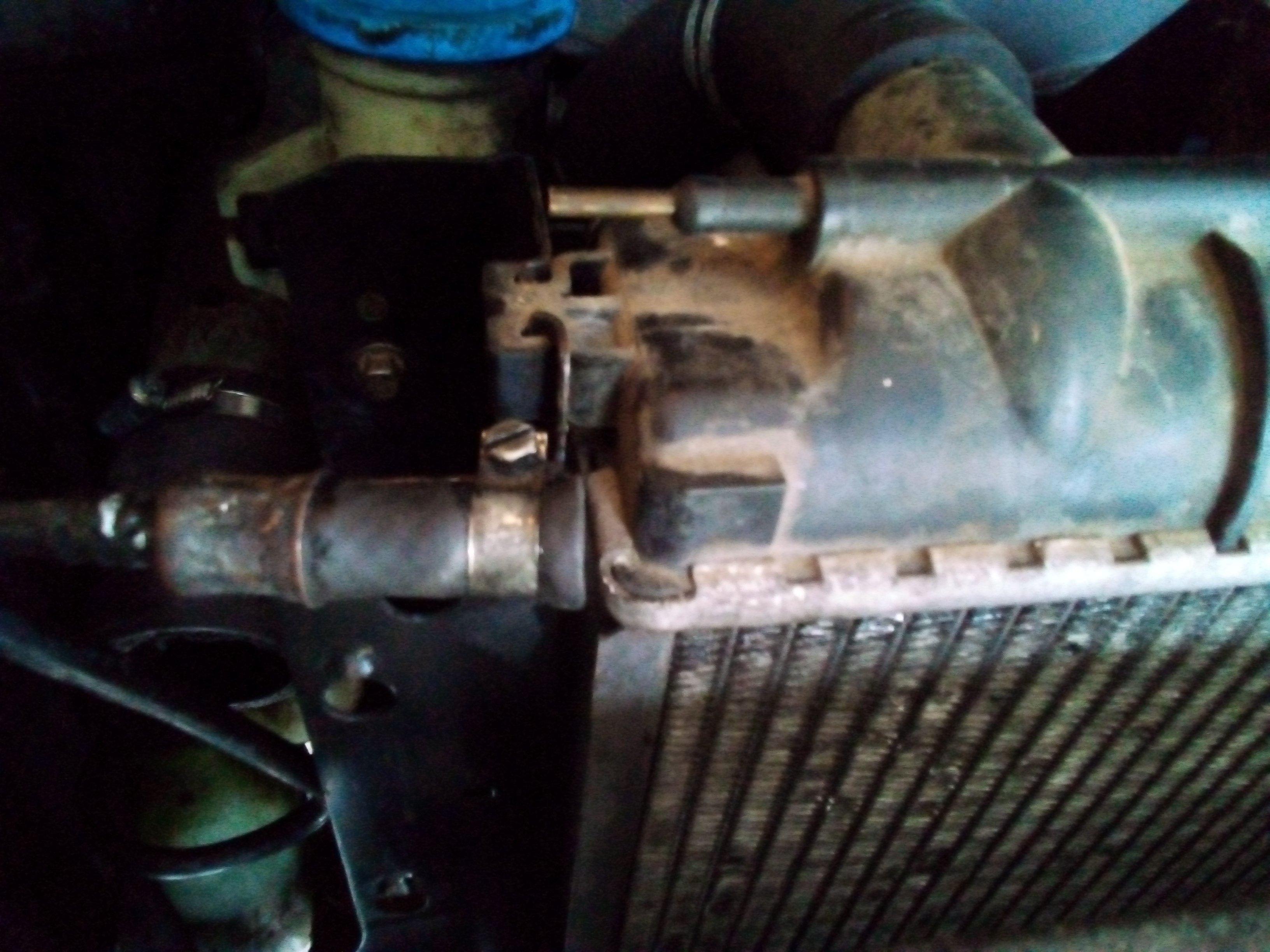

uhlic

Naco je tam ta medenna trubicka? V jednom chladici to je a v druhom nie. diky
Kokesek
Příspěvky: 4471
auto: D2,D3,L322,P38,L405
Bydliště: Frydek Mistek
Re: PROSÍM RADU PŘEHŘÍVÁ SE P38 2.5DSE
#119 Příspěvek od Kokesek » 11 lis 2020 12:40
To je proto aby se chladic rovnomerne odvzdusnil i na konci.

#120 Příspěvek od teslo » 11 lis 2020 16:54
Asi iba spevnenie, aby sa to ulomilo o nieco tazsie :lol:
