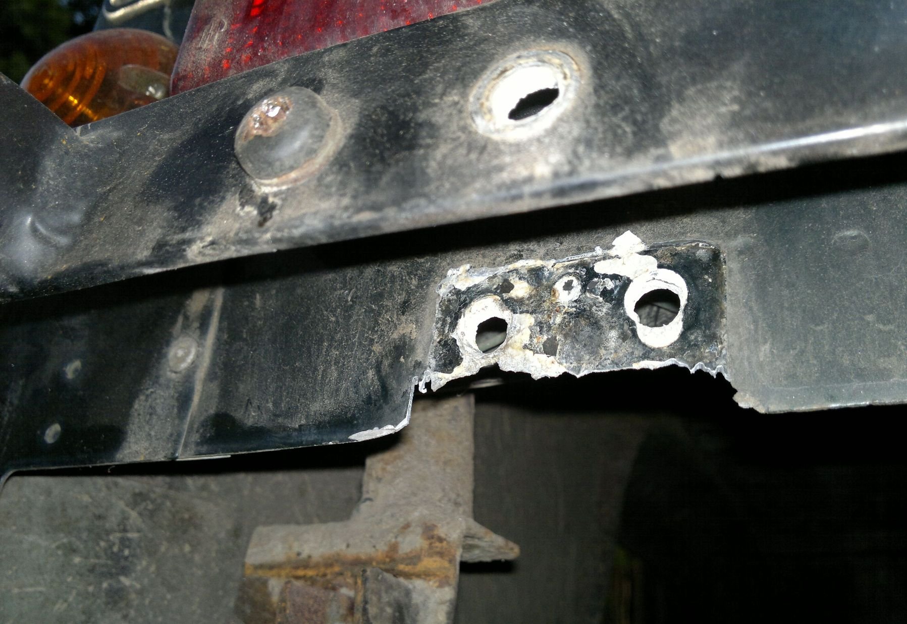

Po sundání starých držáků příčníku bylo vidět, že pod nima dostal hliník na frak.
Takže jsem na obě strany udělal z dvojky nerezu výztužné pláty a nanýtoval je přes rozpadající se hliníkový plech.

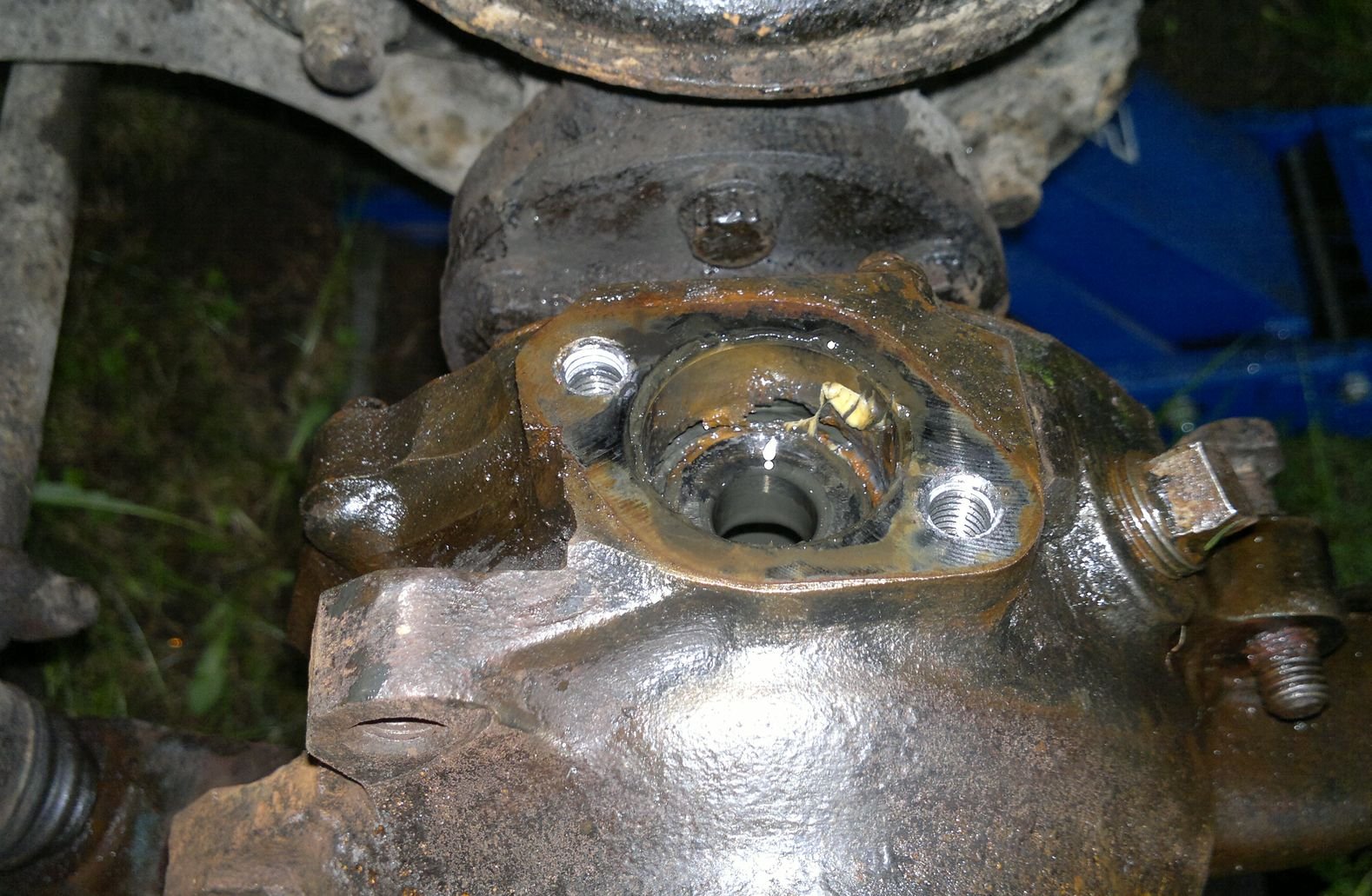

Bohužel se ukázalo, že neúspěšné pokusy s osazením nového adaptéru, při kterých jsem musel poškozený konec hadice třikrát odstříhavat, budou vyžadovat úpravu trasy vratné hadice. Prostě těch cca 10cm chybělo a už nešlo použít původní vedení. V příčníku s předním držákem nádrže už z jedné strany byla díra a tak jsem udělal ještě druhou a prostrčil hadici s ochranným návlekem přes nový průchod.

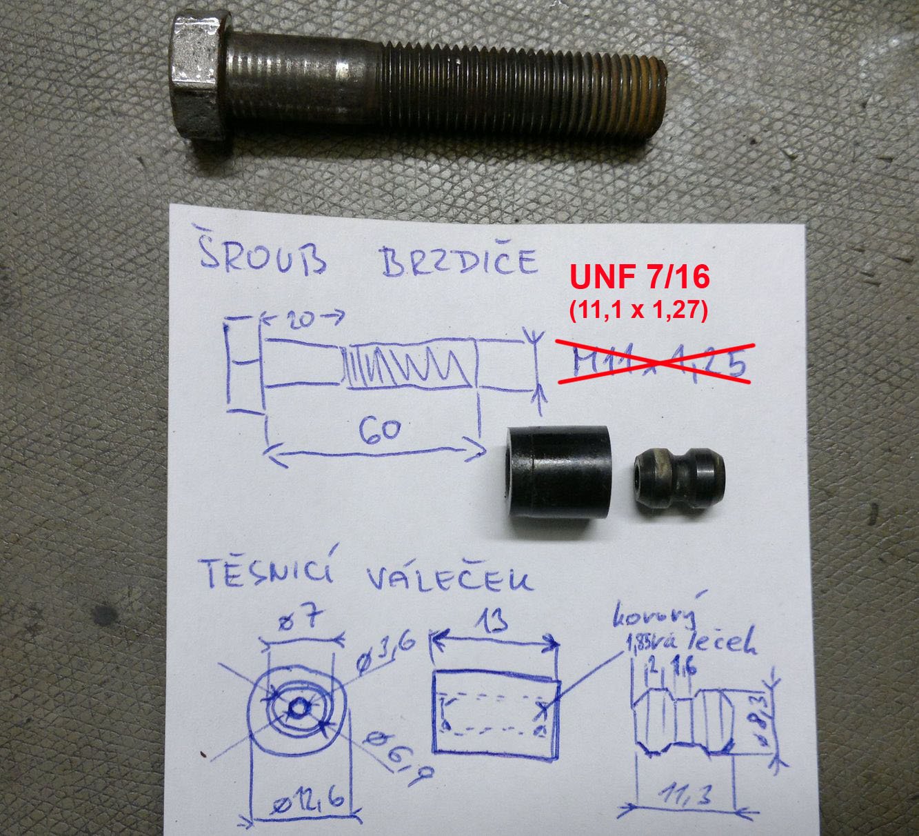

Nedalo mi to a první brzdič jsem i rozebral. Šroubům se teda moc nechtělo, musel jsem ráčnu nastavit trubkou. Osobně si myslím, že pokud pro to není nějaký závažný důvod nebo jen podezření třeba na únik apod., tak je lepší brzdič neotvírat. To, že jsou jednotlivé vnitřní kanálky funkční-průchozí se dá vyzkoušet výše popsaným způsobem. A celková těsnost by se dala zkusit po zasichrování všech pístků a po natlakování vzduchem např. ponořením do vody nebo postříkáním mýdlovou vodou.
Zde je náčrt gumičky a spojovací trubičky mezi půlkami.
Tak horký EDIT : díky Mr.Tomasovi jsem zjistil, že šroub mě překvapil hned dvakrát :grin: . Není to rozměr závitu M11x1,25 jak jsem mylně určil, nýbrž imperiální 7/16 UNF, který má sakra podobné parametry. Ať s původním či "novým" rozměrem, pro mě to byl i tak důvod víc další brzdiče nepokoušet. Protože moment na spojovací šroub brzdiče nikde v dokumentaci není, tak jsem jej při skládání zajistil lepidlem a utáhnul aspoň "univerzálním" momentem pro šrouby M10 - 53Nm (no trochu jsem přidal).

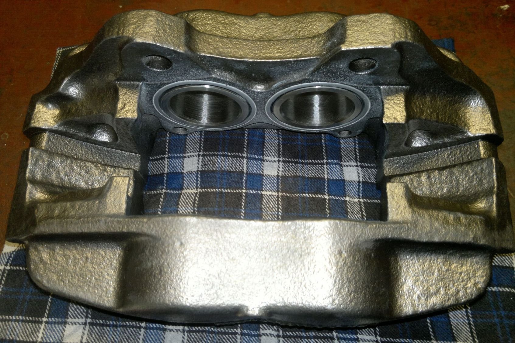

Přestože byly brzdiče opískované, tak mi po ležení ve skříni chytly znova lišku, takže je dobré je po očištění hned nastříkat nebo aspoň zakonzervovat. Než jsem písky definitivně odstranil, tak jsem dal brzdičům nástřik několika vrstev nerezu - Makranoxu. Pak bylo nutné důkladně vyfoukat bordel a zbytek staré kapaliny z kanálků, vyčistit vnitřek komory pro pístek a drážku pro těsnící kroužek, a hlavně vyčistit drážku pro krycí plechový kroužek stírací manžety pístku.

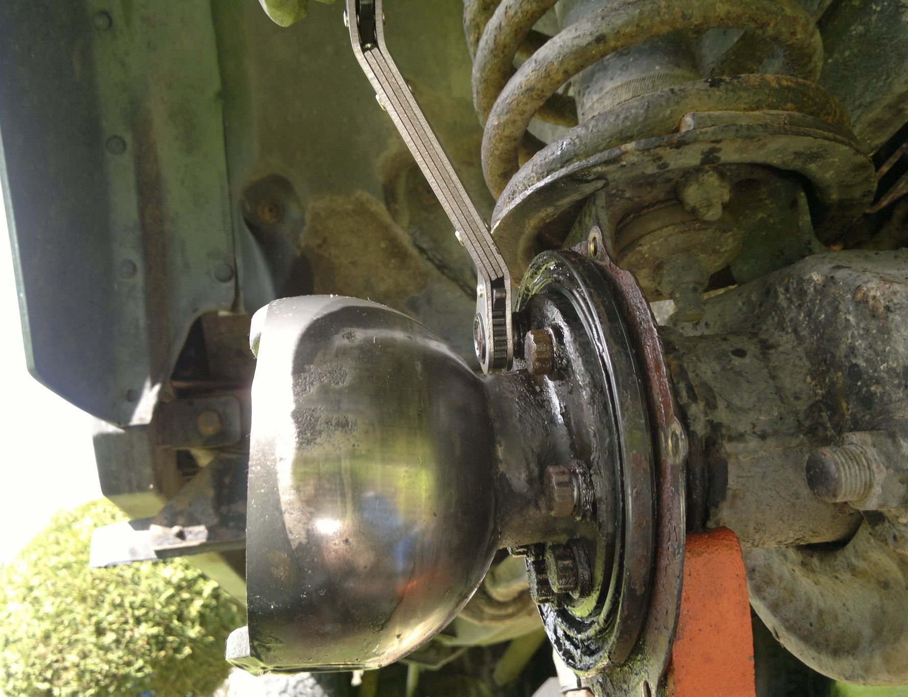

Šrouby unašeče jsem si povolil ještě když auto stálo na kolech. Radost je, když člověk sundá plastovou krytku konce hřídele a pod ní je vazelína, to je úleva a příslib naděje, že unašeč půjde snadno sundat. Pravda tomudle jsem musel pomoct. Plochý šroubovák je dobré zaklonit a klepat do hrany unašeče zezadu, ne kolmo mezi něj a náboj,to by mohlo poškodit dosedací plochy.

Až doteď šlo všechno povolit vcelku dobře. Ale tady mě štestí opustilo - matka na dorazovém šroubu, která zároveň přidržuje ochranný kryt brzdového kotouče. Na to bylo všechno krátký. I přes předběžné použití chemie a ohřevu se matka pod působením klíče rozmázla. Lamač matek nešel do tak úzkého místa nasadit. Na řadu přišel sekáček a až postupným nasekáváním hran se podařilo matku vytočit.
Když už byl kryt dole, tak jsem ještě na autě začal čistit těhlici od nejhoršího, protože ta byla pokrytá pořádnou orezlou krustou. Následovalo uvolnění spodního čepu a vypuštění náplně.

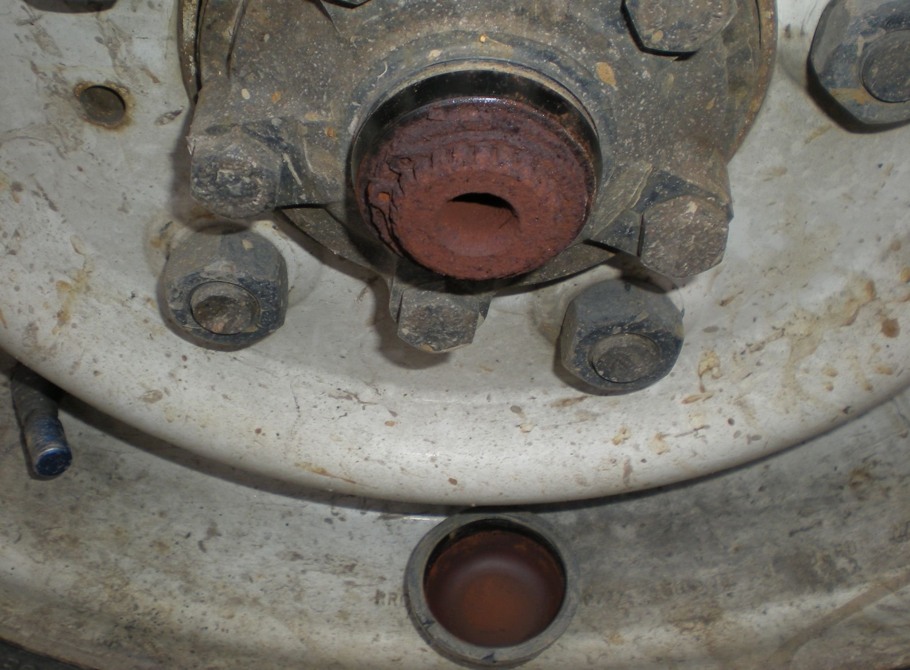

Na nábojce pod tím malým krytem byly pořádné vlny rezu. Proužky-drážky na dosedu gufera vypadaly děsivě, ale podařilo se je rozleštit téměř do ztracena.
