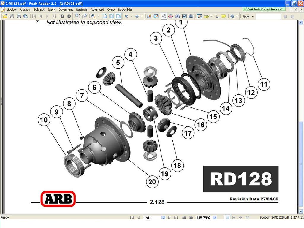

patrik píše:velmi kratko, odvzdušnenie je v poriadku - a teraz čo???
... no ale ty tam mas RD128 a nie RD56 ???
... a problem by si mohol mat s dielmi 1, 2 alebo 3 teda ak ste uz menili kruzky
(112.04 KiB) Staženo 908 x

predna po montaži nefuči-klopem na drevo - zdolala aj tohtoročne blatove rumunsko . ale zadne nevydržala ani po hranice . neviete aky rozmer maju tie klasicke Okružky na rd 128 . tie X ma už nebavia . Dano ti si spominal - len to neviem najst .

patrik píše:Dano ti si spominal - len to neviem najst .
... no RD128 ma X-kruzky BS133 Viton 75
... stiahni si dokument z ARB vola sa: 6.9 RADIAL SEAL SPECIFIKATIONS (o-rings x-rings ) a tam najdes rozmery pripadne stranku vyrobcu BSS

Nasadene O kružky - zatial prežili Tisovec a boli hodne zatažovane- Kompresor nedofukol počas jazdy ani jeden krat .
