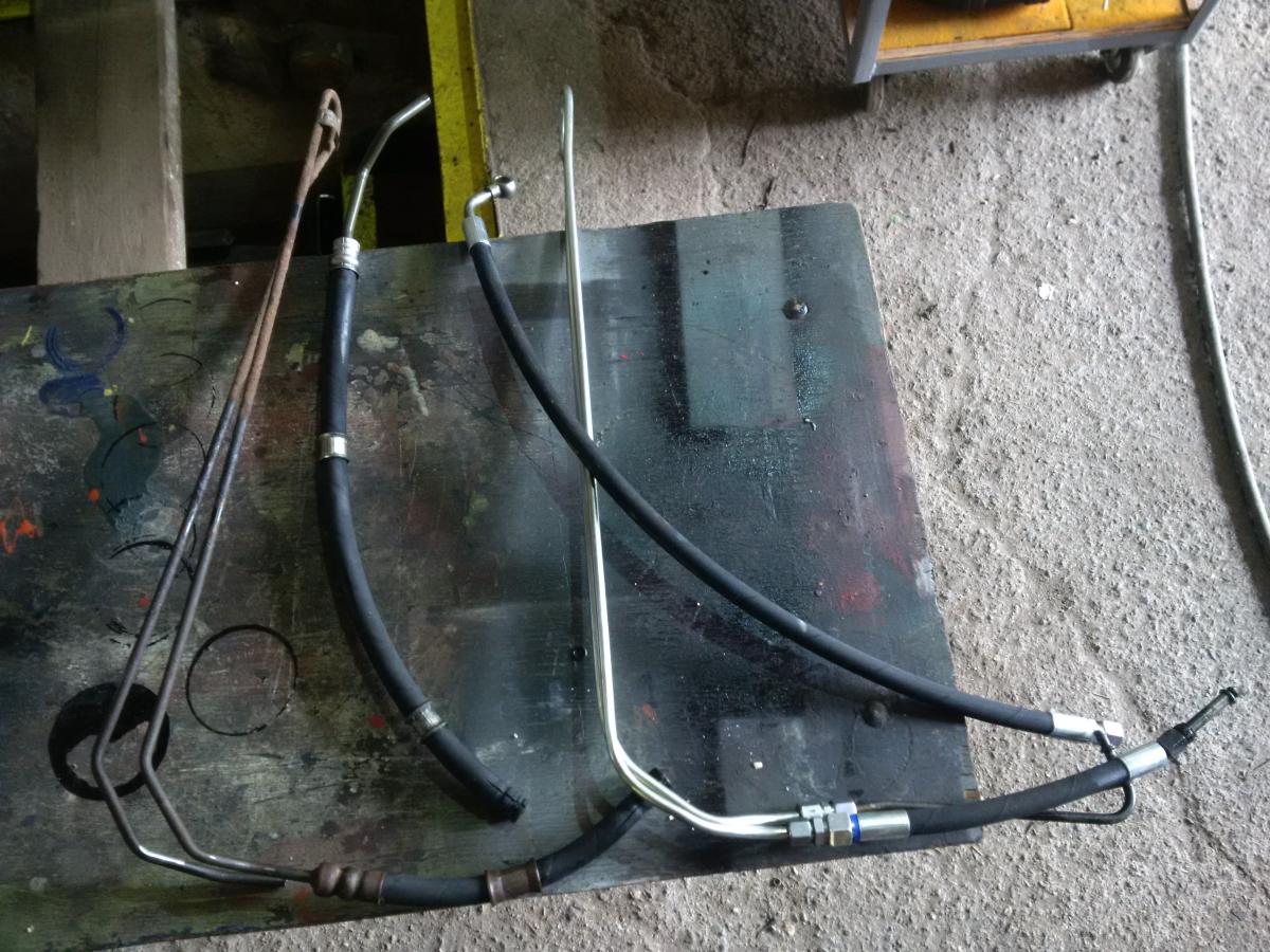

Tak už se v tom taky vezu. Po výměně části tekoucích trubek a hadic hučí čerpadlo ACE. Před výměnou to podle majitele nehučelo.
Odvzdušnění diagnostikou jsem udělal, v nádobce není pěna ani bubliny, test ACE ok, fyzicky- při jízdě ACE funguje.
Jen to prostě blbě hučí. Chtěl bych se vyhnout tomu abysme zbytečně koupili čerpadlo.
Je možný že to zapříčiní pouhá výměna trubek?

VencaZE píše:Tak už se v tom taky vezu. Po výměně části tekoucích trubek a hadic hučí čerpadlo ACE. Před výměnou to podle majitele nehučelo.
ak si daval non-genuine hadice skontroluj ci maju "attenuator" ktory tlmi hluk v systeme. cital som niekde ze neoriginalne hadice ho tam namavaju.
RAVE - DESCRIPTION AND OPERATION 60-15 píše: ...The flexible hose which supplies pressure from the pump to the supply pipe attached to the front cross member is
fitted with an attenuator. The attenuator comprises a bullet shaped valve which is located between two spiral wound
springs held at each end of the flexible hose. This valve operates as a restrictor to damp pressure waves of hydraulic
fluid from the pump, reducing noise and strain on components downstream. The attenuator is integral with the supply
hose and pipe and cannot be serviced separately....

Hadice vlevo jsem nahradil vyrobenymi hadicemi na obrazku vpravo- a ty nejsou origo.

Protože zrovna ten attenuator tekl :evil: .

Já myslel že to je na chlazení serva jako jsem měl u p38
Re: PROBLEM ACE
Napsal: 17 čer 2016 10:14
od VencaZE
Ta smyčka je chlazení serva a ta stará gumová hadice se dvěmi prstýnky by měla být ten "tlumič".
