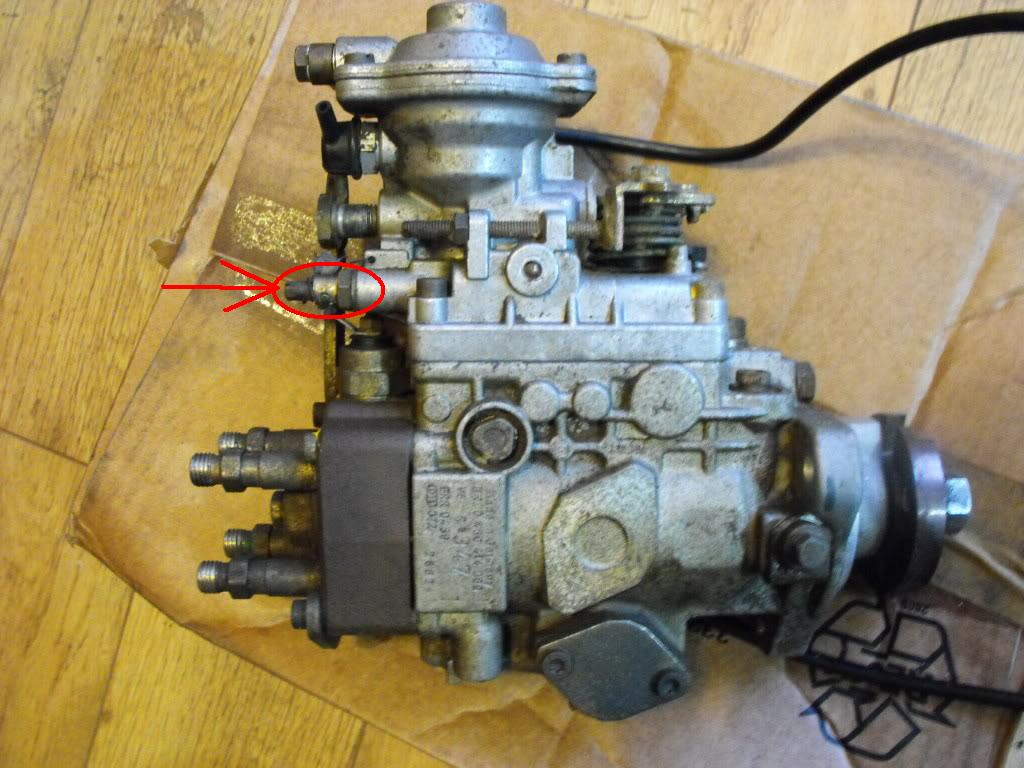

zdravim chcem sa opytat ci us niekto skusal pridat naftu na vstrekovacom cerpadle?? rozmyslam ze to skusim ale niesom si isty ktoru srubku otocit o kolko a do krorej strany :hmm:

Nemáš úplně pravdu, zkontrolavat je třeba především vstřiky, když vstřik nepráší jak má a přidáš na naftě, může dojít snáze k propálení pístu. Jinak nastavení čerpadla za stolice není nic moc, auto sice nezakouří, ale taky nejede. Sám máš načipováno, tak víš, že tovární nastavení je nuda. Pro začátek stačí utáhnout bohatostní šroub o 180°, a možná bude třeba potom snížit volnoběh.

#114 Příspěvek od peto » 24 pro 2010 12:26
dobre som oznacil tu obohacovaciu srubku ci je to ina?
(103.45 KiB) Staženo 263 x
Re: Zvýšení výkonu 300Tdi?
#115 Příspěvek od eliott » 24 pro 2010 13:26
Jojo, to je on

Ano mas pravdu ale pokud chce nekdo pridavat na cerpadle,predpokladam ze ma vstriky OK.Pridavat naftu je fajn a je to to jednoduche ale otazka je pak pomer spotreba/vykon.
