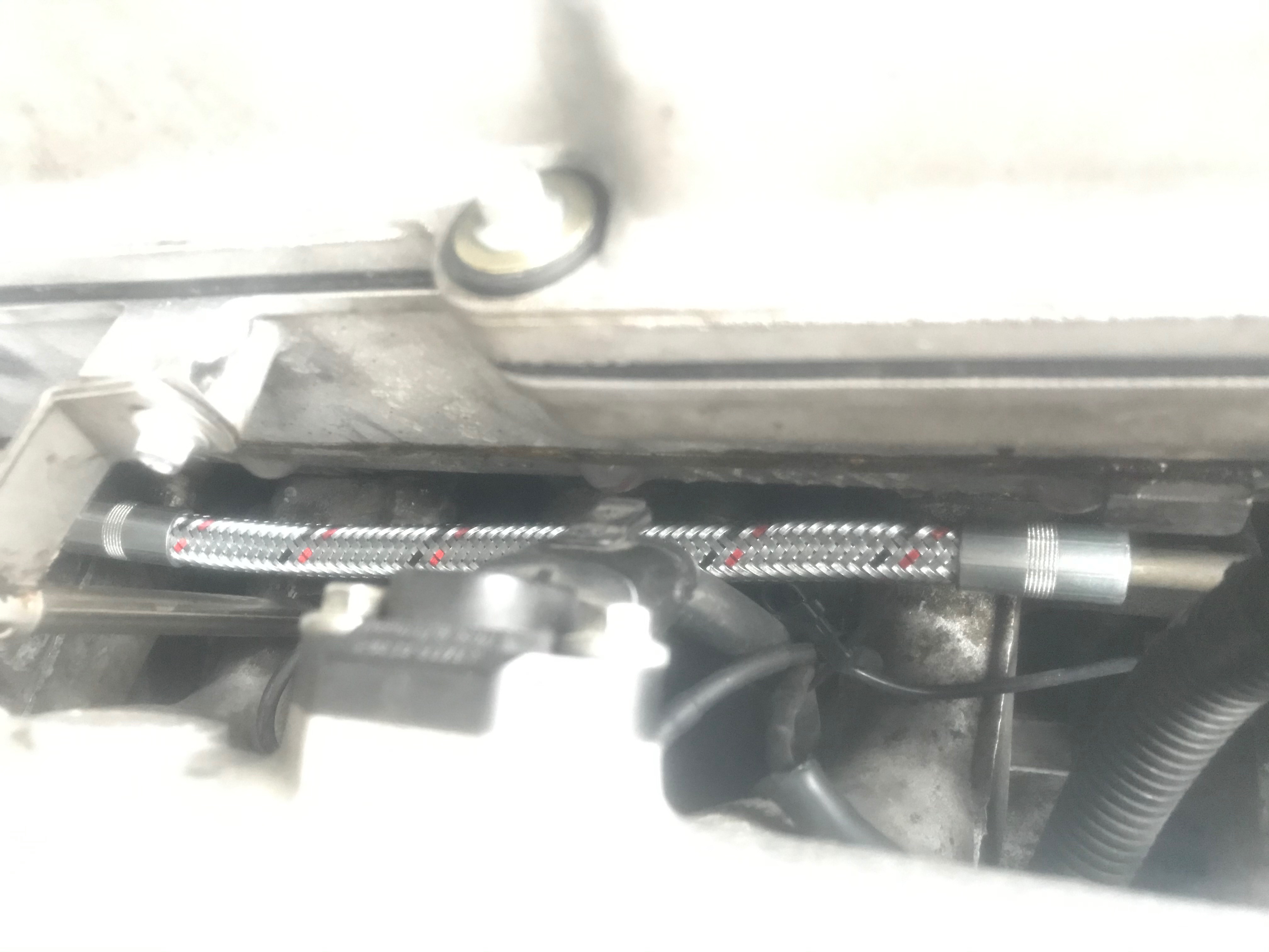

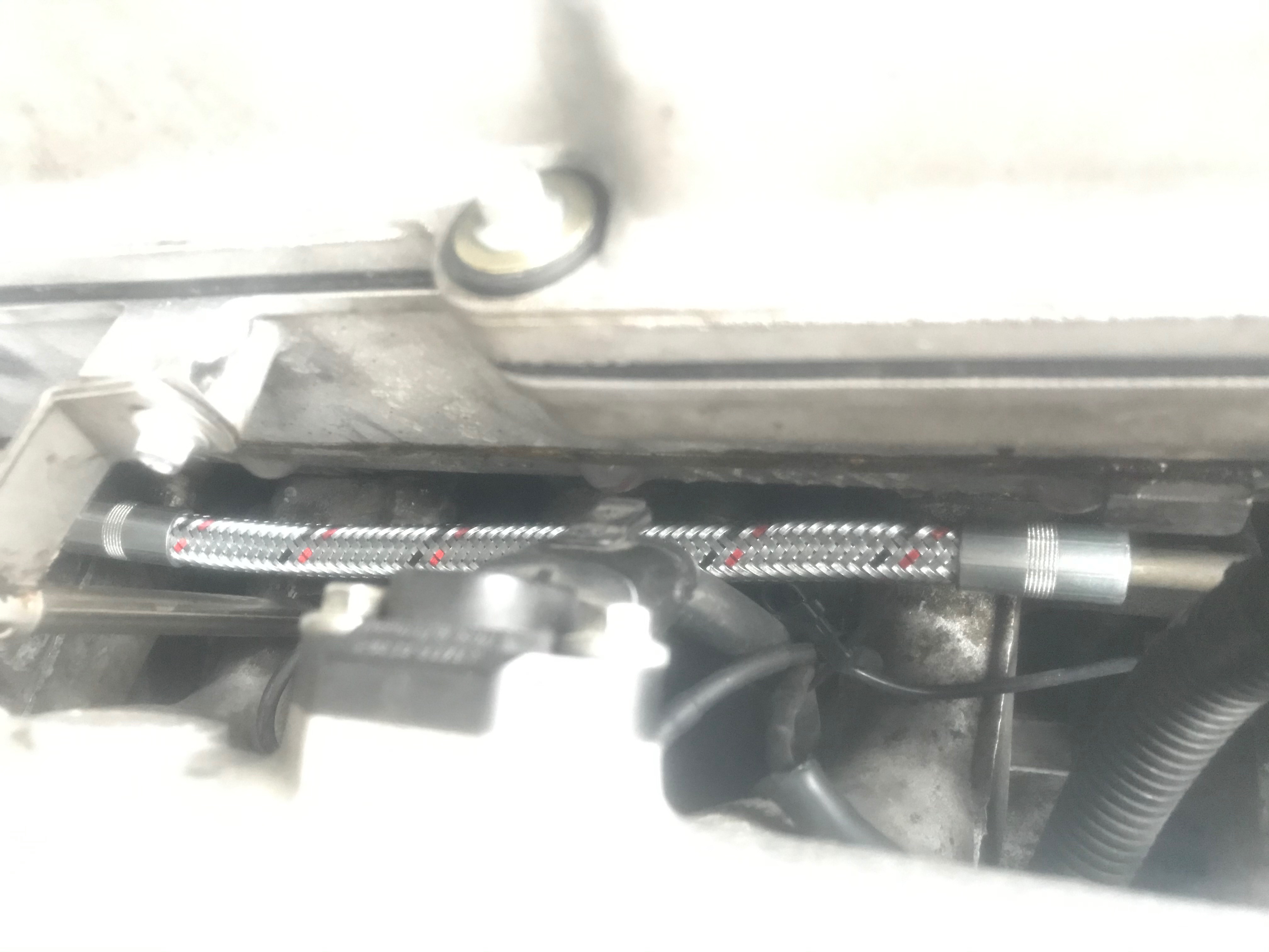

MFENCE
Příspěvky: 816
tel.: 732805348
auto: D2 Td5/110 300Tdi
Re: TD5 regulator tlaku paliva
#113 Příspěvek od MFENCE » 07 úno 2020 22:36
Noo tak tohle jsem nečekal 😤😤😤
A hezky v obou spojích. Ale zase je tam teďka hadice, co vydrží úplně jiné tlaky a ještě je oplejtaná😀
