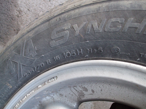

Jestli to máš opravdu zimáky, tak by měly být označené tou vločkou... :wink: Napiš co jsou to za pneumatiky. :wink:
Re: Pneumatiky na Disco II stále v řešení
Napsal: 12 led 2010 13:20
od paia
Michelin Synchrone 4x4...
Napsal: 12 led 2010 13:40
od PavelU
A to je právě ten omyl, který se tady snažím 6 stránek vysvětlit. Michelin Synchrone výrobce zařazuje mezi letní 4x4 pneumatiky... :!: :!: V žádném případě tyto gumy nejsou zimní. :idea:

A není nahodou možny, že se vyráběla jak letní, tak i zimní (nebo spíš celoroční) verze? K čemu je tam pak to označení M+S? Mimochodem, ve sněhu na nich teď jezdím naprosto bez problémů, vyhrabal jsem se i ze 40cm lehce rozježděného sněhu s ledovým podkladem.

M+S je napsany snad na kazdy off road gume :)) Jak je to s tim hrachem.... :Pohoda:

Vločka je podle mě jen dobrovolné označení pro ty, co neumí číst. Jak už jsem psal dříve, někteří výrobci vločku vůbec nepoužívají a označují pouze M+S. Tohle nemám ze své hlavy, tohle jsem někde vyčetl. Ještě pro PavelU - ty moje pneumatiky mají lamely, já si celou dobu říkal, že je to nějaká divná guma a až někdy v prosinci jsem si všiml označení M+S a rozsvítilo se mi... :idea:

Já ty pneumatiky znám, abych byl přesný, výrobce u nich uvádí :arrow: letní pneumatika, s příležitosním použitím v zimě (asi nějaký univerzál). To nic nemění na faktu, že to nejsou zimáky. Něco jako lamela na tom vzorku je, ale zase je lamela a lamela... :wink:

Zdravím přátele vyjímečných automobilů. Cením si všech názorů a praktických zkušeností zde uváděných. Označení mé osoby za provokatéra mě evokovalo k důslednějšímu řešení problemů pneu pro DiscoII. Hledáním na NETu mě přivedlo ke koupi knihy autorů Růžičky a Kolečka "Pneumatiky pro váš automobil", kde na straně 49 je uvedeno: M+S na bočnici pláště označuje pneu pro zimní nebo celoroční použití (né letní) a pneu pro 4×4 vozy! Symbol skalního masívu se sněhovou vločkou je doplňujícím značení pneu M+S a vyjadřuje, že pneumatika se podrobila zákonem předepsaným testům, splnila jejich kritéria a je zárukou vynikajících vlastností pro zimní provoz. Za neúplné a zavádějící info v prvním příspěvku se omlouvá Diana (jméno lodi kterou od minulé dovolené taháme vozem DiscoII TD5 do Chorvatska).
M+S na bočnici pláště označuje pneu pro zimní nebo celoroční použití (né letní) PRO OSOBNÍ VOZY a VŠECHNY pneu pro 4×4 vozy!
Dovolil jsem si tu větu ještě malinko doplnit... :mrgreen: :mrgreen:
