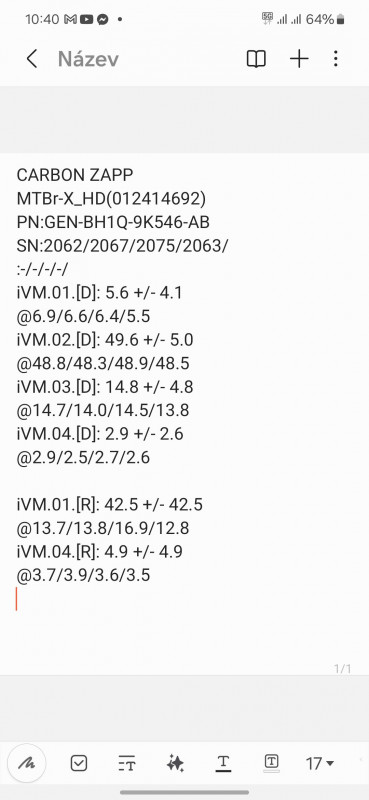

Tak já jsem dal na repas výstřiky. Mám najeto 120tisic tak je načase :). Zatím se všichni shodují na tom že to vstriky dělají. Tak snad. Egr a dpf necham vyčistit
300TDI---The Legend begins

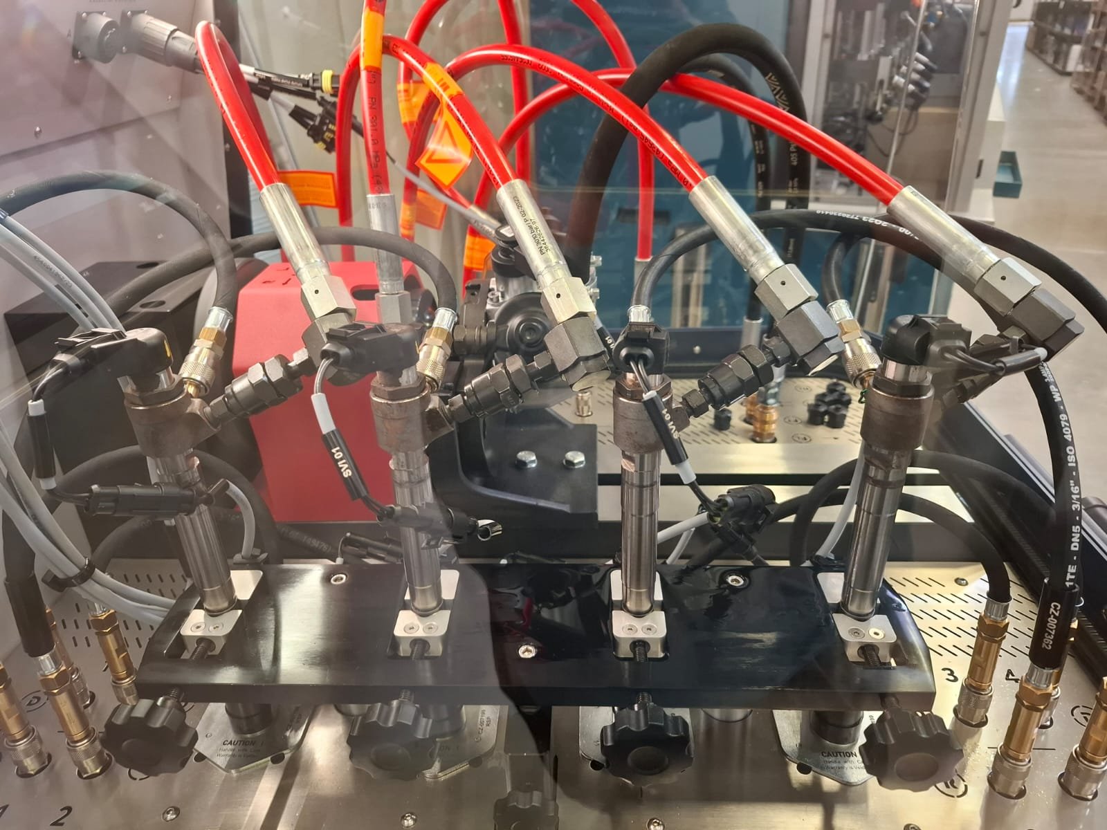

Tak mám vstriky po testu a vše vpohode. Jen mě upozornily nezamenovat za vstriky z 2.2 jsou jiné. Nevědí jesti to takto mají všechny modely ale ten můj ano.
