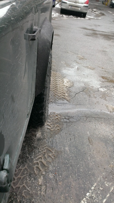

#1177 Příspěvek od mr-tomas » 13 úno 2013 11:58
Poradil by mi někdo jaké nejmenší ET jde dát u 235/85/16 s diskem 6,5 nebo 7J u Defa bez liftu, aby se to ještě vešlo do podběhů? Ideálně by se mi líbilo ET -20. Děkuji za pomoc.

#1178 Příspěvek od brudr » 13 úno 2013 12:02
bych rekl ze by se tam mohlo vpohode vlest i -30

#1179 Příspěvek od komin » 13 úno 2013 13:50
Na foto pneu 235/85 R16 ET3 cize -20 urcite bude trcat.

#1180 Příspěvek od mr-tomas » 13 úno 2013 14:57
Lemy můžu dát širší, šlo mi aby se to vešlo do podběhu bez řezání blatníku.
