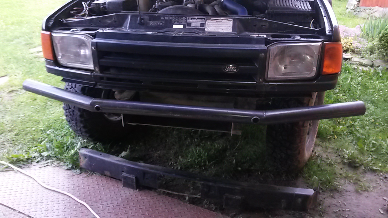

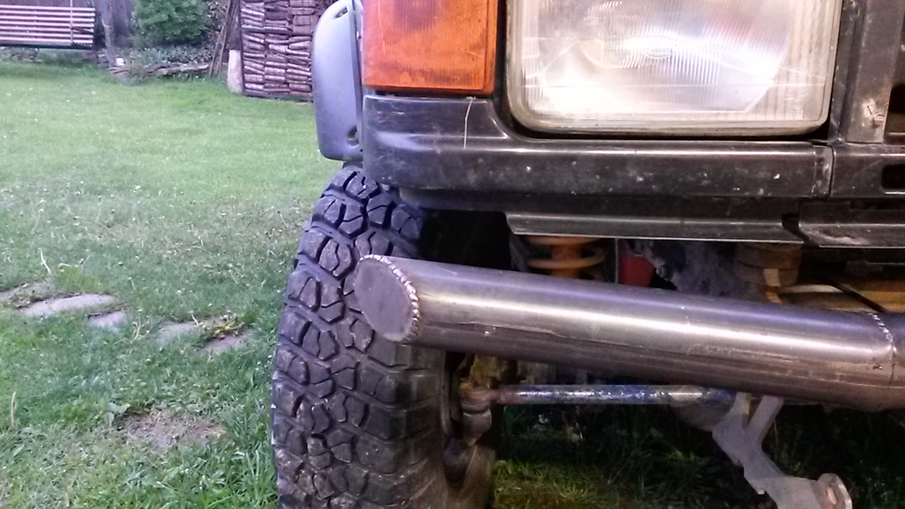

#1182 Příspěvek od gibson » 18 kvě 2016 22:44

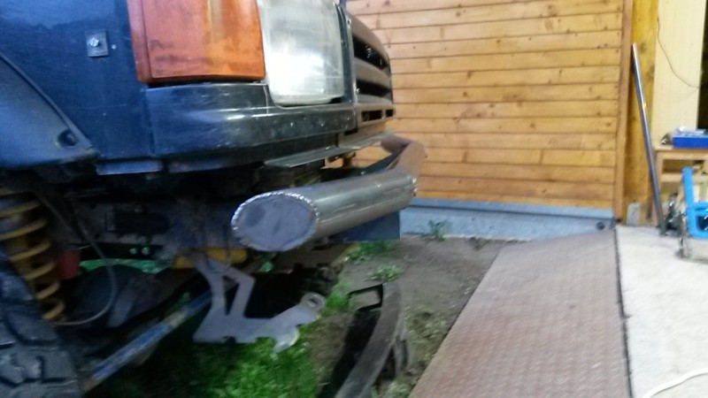

konecne mam cas sa realizovat :grin:
PS: klame bodylift :wink:

#1183 Příspěvek od RišoKE » 18 kvě 2016 22:54
Tota trubka, to ňe kus slabá? :lol:

#1184 Příspěvek od gibson » 18 kvě 2016 22:59
RišoKE píše:Tota trubka, to ňe kus slabá? :lol:
no ak to porovnam s tvojou kolajnicou tak urcite ano :mrgreen:
no je to tak aby sa radsej zohol naraznik na miesto sasov :wink:
RišoKE
Příspěvky: 282
auto: D1 320 tdi
Re: Land Rover Discovery 2.5 Tdi
#1185 Příspěvek od RišoKE » 18 kvě 2016 23:07
Tak dobre, šak preto mám v koľajnici nadrezanú deformačnú zónu... :D

#1186 Příspěvek od gibson » 18 kvě 2016 23:11
RišoKE píše:Tak dobre, šak preto mám v koľajnici nadrezanú deformačnú zónu... :D
este ze tak, no ja si pri samkovom naraznicku ziabre nemozem dovolit a kazde kilo naviac je citit :chuckle

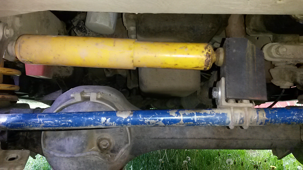

#1188 Příspěvek od gibson » 20 kvě 2016 19:54

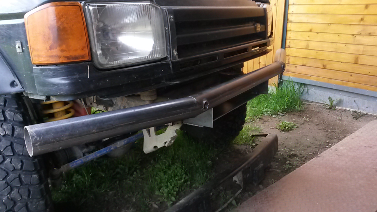

punks not dead :rock

#1189 Příspěvek od Massi » 20 kvě 2016 20:53
gibson píše:punks not dead :rock
:D aspoň zase nezmizej silentbloky :D

#1190 Příspěvek od RišoKE » 20 kvě 2016 21:06
..toto sa mi páči, riešenie!!!
..len... neni to z tenkého materiálu?? :chuckle

#1191 Příspěvek od gibson » 20 kvě 2016 21:37
presne taaak!
je to asi 6stka L profil :grin:

#1192 Příspěvek od discovery1liptov » 20 kvě 2016 22:53
Pekneee ale skusim dat asi z d2
Uvidime;-)

#1193 Příspěvek od Kusto » 20 kvě 2016 23:31
No určitě to řeší lepší úhel ale jestli se něco ohne je to původní ůchyt a váhově a pevnostně je asi lepší řešit stranu u rámu. Jen můj názor trochu ověřen praxí :D

#1194 Příspěvek od gibson » 21 kvě 2016 11:25
no jasne ze ked dosluzi tak tam napasujem oko-oko ale zatial netreba...
co sa tyka pevnosti, nemyslim si ze to bude robit problemy a ked sa nieco ohne tak len to tvaru aky je mu prirodzeny :grin:

#1195 Příspěvek od Kusto » 21 kvě 2016 14:36
Jasně, vždyť je to radost pořád něco kutit :nod jen jsem po podobném pokusu kdy jsem dopadl se silentama stejně jak ty, udělal z vinglu jak jsi přidal na tyč pro zvíšení, naopak snížení u rámu a úhel srovnán a nemotá se další kylo a půl váhy na nápravě . Ta pevnost je tím prodlouženým dílem na ten úchyt v tvém případě dost velká a po tom co se to může ohýbáním ukroutit to může za jízdy upadnout a dodrbeš tlumič i tyč. Mně se to už právě takto užvejkalo a tlumič i tyč mám jinou :rock

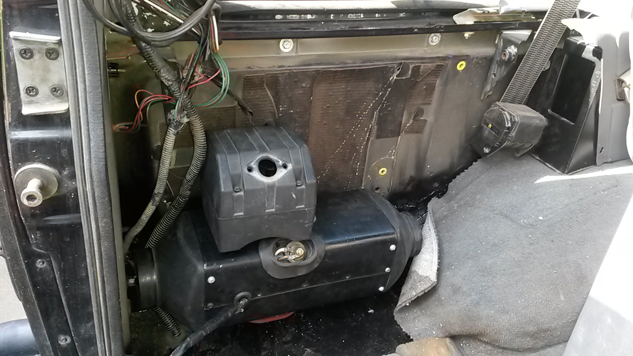

#1196 Příspěvek od gibson » 21 kvě 2016 15:27
Kusto píše:Jasně, vždyť je to radost pořád něco kutit :nod jen jsem po podobném pokusu kdy jsem dopadl se silentama stejně jak ty, udělal z vinglu jak jsi přidal na tyč pro zvíšení, naopak snížení u rámu a úhel srovnán a nemotá se další kylo a půl váhy na nápravě . Ta pevnost je tím prodlouženým dílem na ten úchyt v tvém případě dost velká a po tom co se to může ohýbáním ukroutit to může za jízdy upadnout a dodrbeš tlumič i tyč. Mně se to už právě takto užvejkalo a tlumič i tyč mám jinou :rock
no zvazoval som aj tvoju moznost ale na opacnej strane to viac chodi pri krizeni...
tyc mam pevnostnu takze uz ked ju urve tak to bude musiet byt ina pecka :grin:
inak zvazujem ochranu spojovacky a v tom pripade by siel tlmic na svoje povodne miesto, mozno ze aj pruzinovy :wink:

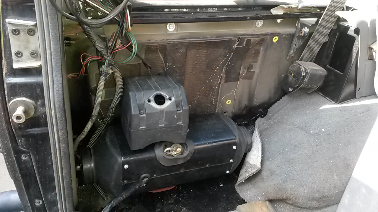

kutit som konecne zacal, uz som nahodil a zapojil predny navijak a chystam sa zapojit zadny
solenoid do interieru za lave zadne svetlo, tam by mal ist aj bufik takze hrat sa je s cim :Pohoda:

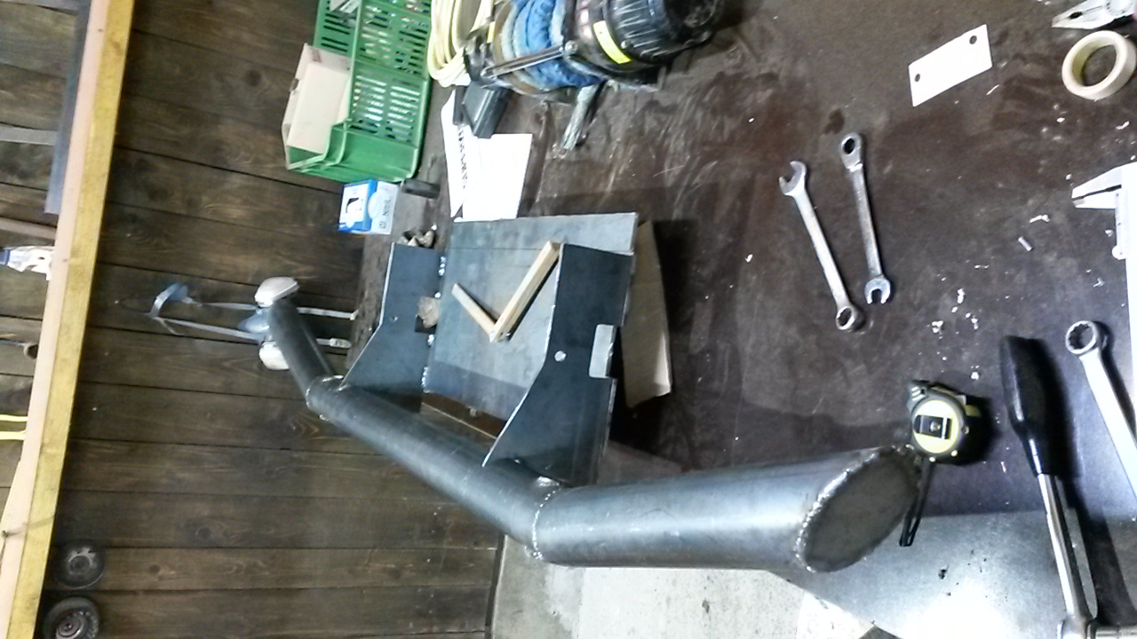

nejak takhle :smoke
gibson
Příspěvky: 3319
tel.: +421907201052
auto: D1, mini, L322 Tdv8
Bydliště: stará ľubovňa
#1199 Příspěvek od gibson » 23 kvě 2016 09:07
hadajte co mam zas za chrobaka v hlave :grin:
