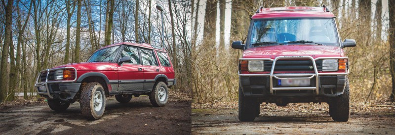

Zdravím chci se zeptat mám disco1 a chystam se na zvedání ale všude sem našel sadu max plus 5cm nebo pak sem našel 12,5cm ale ta už pomalu převyšuje hodnotu auta.
Dá se někde sehnat tlumiče a pera plus 10cm?diky.

Koupil sem pneu vraník T3 265x70x16 a oni se tam prostě nevejdou tak to potřebuju dát nějak dohromady stejně tam je spousta věcí na výměnu a repas.
A tak mě napadlo postavit celej podvozek vedle proto sháním i rám.

Ja som pred nedavnom daval +2" britpart zlty + 265 75/16 kolesa + rozsirovacie podlozky. Rezat sa muselo,ale nie vela. Musim to este lepsie vyskusat,mozno bude treba este nejake upravy
