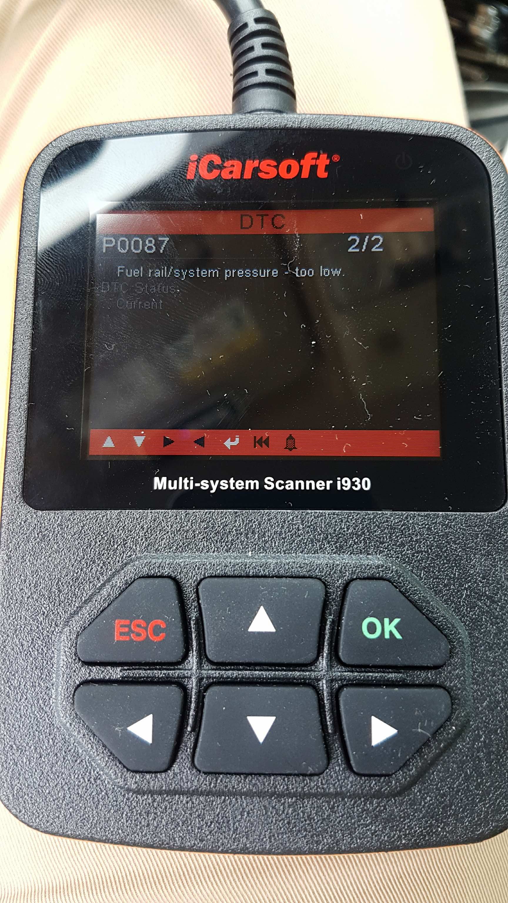

Ahoj!
S koupí D3 se mi začínají kupit otázky :D ( hádám, že to tak nějak prostě bude pořád :grin: )
Auto padá do F režimu. Vetšinou při soustavné klidné jízdě do mírného kopce. (otáčky do 2000/min. Postupně se rožne Kontrolka nahoře pak kontrolka "Trojúhelníčku s šipkou dokola" - žlutá (není na foto protože bliká a nešlo to vyfotit :D ) a pak se vypustí podvozek. Velmi znatelné omezení výkonu. Diagnostika Hlásí následující. (viz foto) Po vypnutí a znovunastartování jede normálně. Co jsem googlil, tak to vypadá buďto na Lištu vtřiků nebo vysokotlaké čerpadlo. Veřím, že to bude docela jasná závada, a že beztak to už někdo tady řešil.
Ještě jsem se dočetl, že podobně se projevuje závada tlačítka brzdového světla, ale to jsem vyloučil po napíchnutí na diagnostiku. Nic méně spínač jsem si stejně už předtím koupil, takže dobrá zpráva alespoň v nečem, když to bude čerpadlo, ušetřil jsem za spínač :grin: , bude na prodej :grin: :grin:
Díky za váš čas :)
