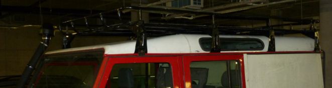

Re: Zahrádka
Mám to doma!!!
Ten pičaplech na středovou část když na to tak koukám není blbej nápad. Možná to budu řešit.
- Přílohy
- obrázek.JPG (36.7 KiB) Zobrazeno 14844 x
Range Rover L322 3,0D Vouge
Re: Zahrádka
No pěkný Kubrte, ale nahoď lepší foto

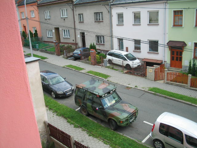

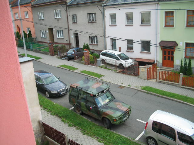

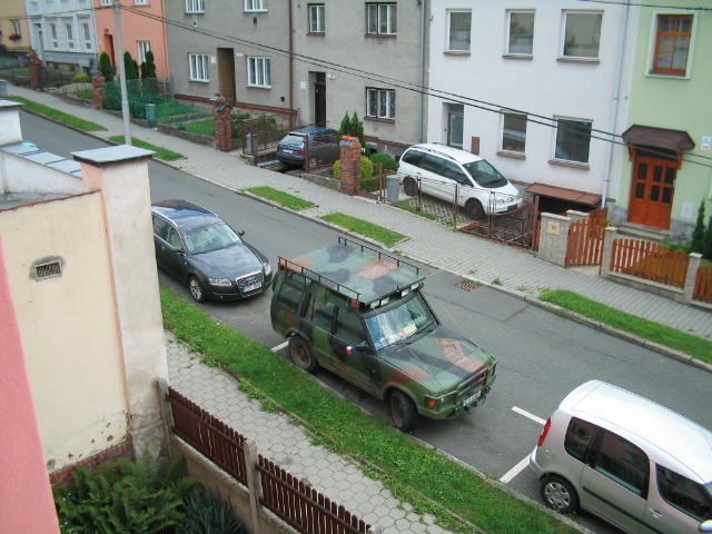

Píča plech mam po cele ploše,je to super na transport drobnych věcí,super na manipulaci ,dokonce se z toho da delat spousta prací(od thnani tresni ,prorezavani stromu az po nater okapu),už jsem na tom aj spal.PS kamos mi vyhrožuje ze na to udela cervenej kruh z H áčkem,aby prej vrtulnik vedel kde pristat(říká tomu heliport).Fotky dodám za chvilku.Gobey píše:jak kdo řešíte podlahu zahrádky? Uvažoval jsem na 1/3 dát nějakou podlahu - pletivo, pičaplech..... máte někdo nějaký tip?
Díky
omar
- Příspěvky: 2771
- tel.: 736769704
- auto: Discovery TD5,F2
Re: Zahrádka
fotky
- Přílohy
- 001.JPG (70.63 KiB) Zobrazeno 14741 x
- 002.JPG (71.92 KiB) Zobrazeno 14741 x
- 003.JPG (74.77 KiB) Zobrazeno 14741 x
- Gobey
- Příspěvky: 1674
- tel.: +420603440581
- auto: Defender
- Bydliště: Pchery
Re: Zahrádka
jak je to těžké?
- Kubrtos
- Příspěvky: 1397
- Registrován: 14 zář 2010 20:50
- tel.: +420604671119
- auto: D3 trisko Disko
Re: Zahrádka
Když tak hledím na ty tvoje fotky, napadlo mě něco na co jsem se chtěl zeptat už dávno - na co jsou ty lanka mezi zahrádkou a rámem vpředu, případně jsem to viděl přidělaný k očku na blatníku? Ochrana skla před haluzama?

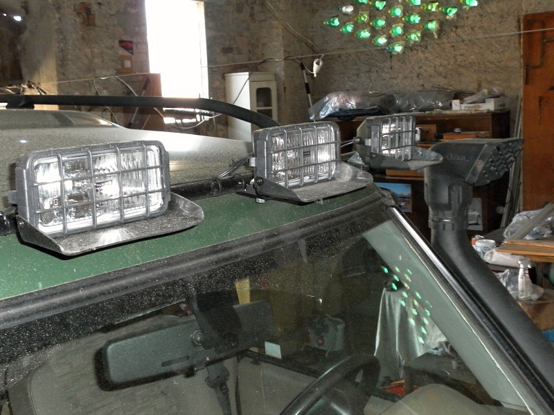

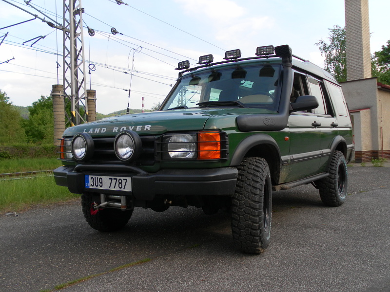

Záleží jak si ty světla nastavíš - je blbost že nesvítí dost nízko, navíc se dávají nahoru dálkový a je ideální když dosvítí na zem někde v dáli - řádově třeba 10m. A pokud nemáš zrovna rozeštěnou kapotu tak žádný šílený odlesky nevznikaj, jen je prostě osvícená kapota - horší když je máš moc vepředu a osvítí ti čelní sklo
, mi je tak museli mít kvůli výšce, ale táta to vyřešil takovýma lízatkama na spodní hraně (pracovně tomu říkáme "lopatky na smetí"
) Přikládám foto detailu a z dálky, myslím, že to nevypadá špatně a není to ani moc poznat, ale zato je to účelný

Nad světlama nad čelním sklem jsem taky uvažoval, nicméně zatím zavrhl, půjdou na přední nárazník. Ale ten spojler k tomu vyloženě vede. Hlavně se dají nasvítit krajnice vedle čumáku auta, kam už to z předního nárazníku nesvítí. Moc se mi to osvědčilo v noci na lesní cestě.
A že to bude vypadat trošku jinak? No a co, účel světí prostředky. Hlavně když to splní první účel - zlepšit aerodymaniku cihly, tedy Defendera. To že se to využije jako držák a kryt na světla bych vzal jako příjemný bonus.
