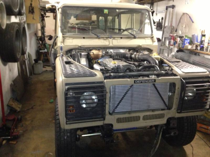

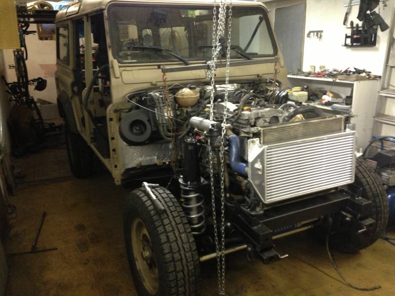

chlapi tak co je to za intercooler, co budou dalsi upravy, prece nejde jenom vymenit cooler???
Kangaroo
Příspěvky: 703
Re: Výměna rámu, sundání kastle.
#123 Příspěvek od Kangaroo » 31 led 2013 10:16
SJ410 píše:To snad nemůže to turbo ten FMIC ani nafouknout :shock: :shock: .
Je to větší intercooler určený přímo k TD5, tak doufám že nafoukne :) (na fotce vypadá větší než ve skutečnosti)
Kangaroo
Příspěvky: 703
#124 Příspěvek od Kangaroo » 31 led 2013 10:17
Miky_CZ píše:chlapi tak co je to za intercooler, co budou dalsi upravy, prece nejde jenom vymenit cooler???
Jednotku mám chipnutou, tak doufám že si budou rozumět :D

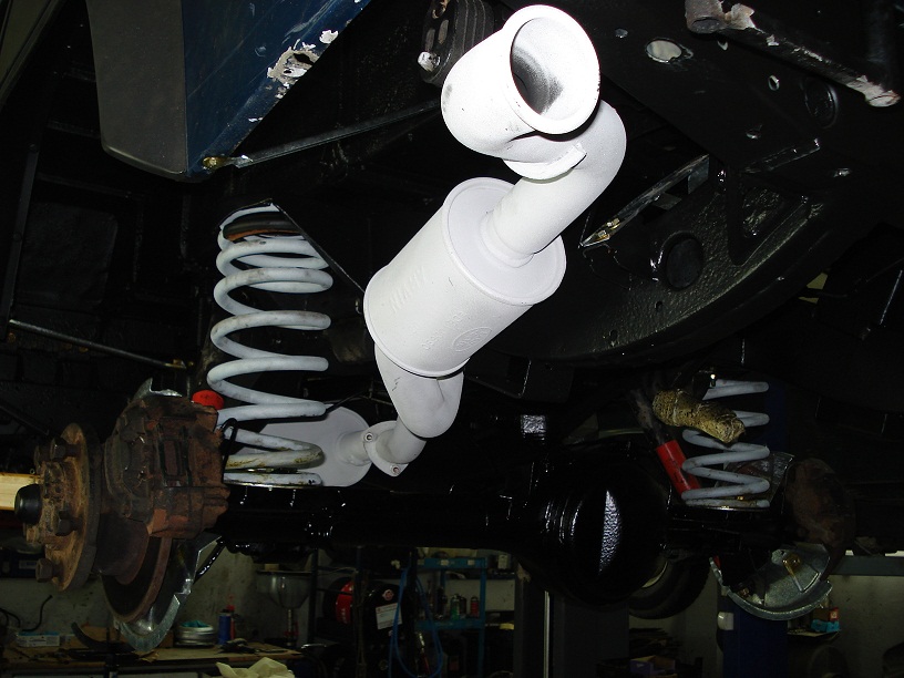

Trochu jsem se odmlčel, šlechtil jsem kastli zespodu. Už je hotovo a kastle je přidělána na rámu. Zapojena elektrika a voda, zítra asi spustím motor.

Trošku mi tu probíhá závist, mě by to hlavně bavilo tohleto si dělat. Prosimtě, mohl bys, pokud to nejni nějaký výrobní tajemství napsat i cenu nákladů? Jestli je to jen svépomoc a co sis nechal dělat u nějaký firmy a tak... Ať se dílo daří!

#129 Příspěvek od Kangaroo » 16 úno 2013 14:24
lumberjack píše:Trošku mi tu probíhá závist, mě by to hlavně bavilo tohleto si dělat. Prosimtě, mohl bys, pokud to nejni nějaký výrobní tajemství napsat i cenu nákladů? Jestli je to jen svépomoc a co sis nechal dělat u nějaký firmy a tak... Ať se dílo daří!
Tajemství to není, ale nemám to přesně spočítané, odhaduji tak 160-190 tis. Z toho jen rám s dopravou, 50 repas převodovek 30.
Dělám si všechno sám s vyjjímkou repasu převodovek a výroby nerezovýho kaslíku na druhou baterku (2000 Kč). Díly většinou od Ptrika, něco od Tumicha.

#130 Příspěvek od Jenda » 16 úno 2013 15:05
...no pane jo,jde ti skvele :yes
Jak jsi nakonec vyresil ten EGR? Vsechno ven ?
S tim overdrivem uz jsi jezdil, nebo to je novinka? Ja jen pro predstavu,jak se s tim defik chova?

Jenda píše:...no pane jo,jde ti skvele :yes
Honza
Dík, EGR - všecho ven uříz jsem tu kovovou trubku co vede za motorem a napojil na expanzku.
Overdrive, roverdrive mám už víc jak rok http://landroverforum.klape.cz/forum/vi ... e&start=80
