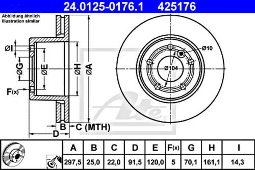

Ved tých ložísk sa bojím najviac. Jasne ze trochu obrusit to nieje problém, ale ak by som za ne dal do 100€ tak OK, ale brúsit 240€ OEM diel???. Kam len tan svet speje, zachviľu si ich budem vyrábať asi radšej sám 😆.
Ja som kúpil aj nové ATE kotúče a z litepu sa ma opýtala že to bude asi kotúč zle vyrobeny 🙃🙃

miro750 píše: 25 zář 2022 19:52 Ja som kúpil aj nové ATE kotúče a z litepu sa ma opýtala že to bude asi kotúč zle vyrobeny 🙃🙃
Tak kotouč můžeš zkusit oměřit, k těm má ATE výkresy
ATE Disco 2 přední kotouč.jpg (41.43 KiB) Zobrazeno 2138 x

Jestli to na stávající ložisko pasuje a na nové ne, tak problém je v novém ložisku. A ano, dotaz z Litepu je naprosto pochopitelný, oni, stejně jako všichni ostatní, "jenom" přehazují krabice. Naprosto nemají šanci kontrolovat něco víc, než číslo na krabici, možná ještě tak namátkově.
