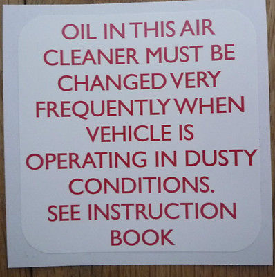

Drátěnka v těle vzduchového filtru se neolejuje,mění se olejová náplň,která je v předepsaném množství na dně hrnce filtru a usazují se v ní veškeré nečistoty.

je na to speciálni olej např. "Motul Air Filter Oil" -lepší to filtruje a ta drátěnka nerezatí , Do spodní části nádobky filtru se leje motorový olej.

Wiki píše:je na to speciálni olej např. "Motul Air Filter Oil" -lepší to filtruje a ta drátěnka nerezatí , Do spodní části nádobky filtru se leje motorový olej.
Asi potřebuješ mít vždy poslední slovo :lol: ale asi by bylo lepší v zájmu zachování objektivních rad psát to,jak to opravdu je a jak udává výrobce.Znovu opakuji,drátěnka se u originálního vzduchového filtru neolejuje,zůstává suchá a nasávané nečistoty prochází skz ní a usazují se v olejové lázni dole v hrnci.Pokud bude drátěnka naolejovaná,filtr se brzy ucpe prachem a stane se neprůchozím.Drátěnka stačí jednou za čas prostříkat čistícím sprejem nebo třeba vymýt benzínem.Na dlouhých cestách úplně postačí kontrolovat stav oleje v hrnci a při znečištění ho měnit.
Zabývám se LR Series asi 18 let a nikdy jsem neviděl,že by drátěnka byla rezatá nebo jinak poškozená,a to i na autech vyrobených kolem roku 1950...
Bylo by i řešení jak píše Low,nahradit to novějším filtrem s výměnnou papírovou vložkou,pasoval by tam ideálně z 90/110 a prvních Defenderů a dal by se na něj i líp napojit ten šnorchl,ale je na zvážení jestli si s sebou na cesty plechovku oleje a čištění nebo náhradní papírové filtry.Oboje bude mít svoje + i -

Pokusím se to vysvětlit : čím víc jezdíš v hodně prašným prostředí např. třeba na Sahaře atd. ,tím dřív se naolej. filtr ucpe mikroprachem a tím dřív se musí vyčistit a to je přece Ok , Je přece pro motor lepší ,potažmo i pro majitele auta , když se ucpe filtr a musí se často čistit ,byt je to otravná práce :grin: , než kdyby se neucpával -a byl dosti průchozí a všechno to procházelo motorem , ale u služebního auta to tak nevadí :mrgreen: -snad jsem to vysvětlil srozumitelně .

teď už blbě kecáš, jen abys měl poslední slovo - přečti si pořádně slova krytena - ona tam nefiltruje drátěnka, ale ten olej, dráťenka nedovolí oleji opustit nádržku.

Myslím že to bylo originál vymyšleno velmi dobře což se od roku 1948 vcelku potvrdilo. Pokud bych to chtěl předělávat na jinou variantu tak pak snorchl s cyklonem a filtr box s papírovým filtrem z LR90/110. Pokud by měl člověk místo na náhradní filtry...
