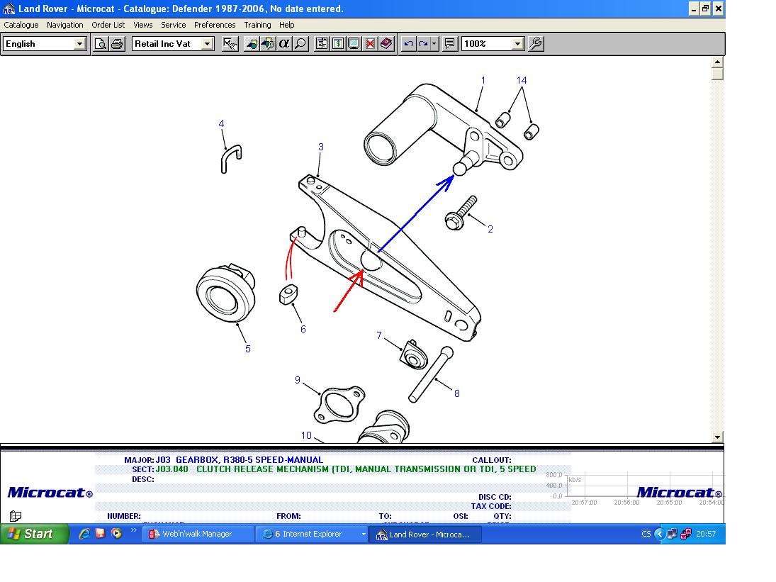

#127 Příspěvek od brudr » 17 kvě 2010 23:05
Tak jsem tak rano prisel k autu a zistil ze spojkvej pedal je uplne na podlaze,nastartoval a vubec se nedalo radit,pak tam nejak skocila rychlos tak sem se zkusil rozjet a radit,slo to trosku blbe,a po tak 10min pedal skakal as nahoru jako normalne.Kapalina ve spojkovym valci je uplne as po okraj.Co to,co to :?: uvidim zitra rano jestli se to bude opakovat :wring
tel:604422529
p.bocek@email.cz
Re: neco je "polamany"
#128 Příspěvek od eliott » 18 kvě 2010 07:26
brudr píše:Tak jsem tak rano prisel k autu a zistil ze spojkvej pedal je uplne na podlaze,nastartoval a vubec se nedalo radit,pak tam nejak skocila rychlos tak sem se zkusil rozjet a radit,slo to trosku blbe,a po tak 10min pedal skakal as nahoru jako normalne.Kapalina ve spojkovym valci je uplne as po okraj.Co to,co to :?: uvidim zitra rano jestli se to bude opakovat :wring
Viděl bych to na hlavní válec na odchodu, asi bych vyměnil oba.

#129 Příspěvek od Land Jirka » 19 kvě 2010 06:09
Může se i prolamovat vypínací paka uvnitř spojky, to je horší varianta.
#130 Příspěvek od eliott » 19 kvě 2010 07:31
Land Jirka píše:Může se i prolamovat vypínací paka uvnitř spojky, to je horší varianta.
To by se mu to přece jízdou nezlepšovalo...

#131 Příspěvek od brudr » 19 kvě 2010 23:03
Tak je to porad stejny,rano pedal dole nastartuju a za chvilku se vraci as na horu jako normalne :time :yes
A to s tim prolamovanim te paky by znamenalo co :?:

#134 Příspěvek od eliott » 21 kvě 2010 21:05
Docela běžným jevem je, že se vypínací páka spojky v místě označeném červenou šipkou ''prošoupe'' o kouli , přes kterou se překlápí (modrá šipka), to je ale jev nevratný, není možné, aby to bylo chvíli horší a chvíli lepší. Kapalina se neztrácí, třeba přes pórézní hadici?
