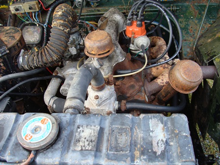

Martin T píše:Ano, to má být diesel, vyfoť motorový prostor, zejména saharu, ať to zkouknem.
Mám jen toto ....
Martin T
Příspěvky: 817
Re: Tak je nás v Bělči zase o jednu více :-)
#135 Příspěvek od Martin T » 20 říj 2011 20:23
Tam nejsou ty poznávací znaky vidět, ale to nevadí, já se brzy přijedu podívat. Jo a gratuluju, to jsem prve zapomněl :) .
Příspěvky: 5257
#136 Příspěvek od Rover » 20 říj 2011 20:27
Jestli jsi Martine myslel zadní část chladiče a ten kryt vrtule (tedy sahara) tak to tam je trochu jiné než u benzína... Na autě je taky dodělávaný dodatečně sytič, osobně se přikláním k tomu, že tam původně ten diesel byl...
Motor co tam je začíná trojčíslím 361 a má externí olejový filtr jako 1600ccm motory. Nevím jestli dvoulitry ze začátku výroby ty filtry takhle měly, myslel jsem si že ne...

Rover píše:Jestli jsi Martine myslel zadní část chladiče a ten kryt vrtule (tedy sahara) tak to tam je trochu jiné než u benzína... Na autě je taky dodělávaný dodatečně sytič, osobně se přikláním k tomu, že tam původně ten diesel byl...
Ano, myslel jsem saharu a jestli je kratší, tak je od dieselu. Motor 361 je siamský dvoulitr z roku 53 a má mít externí olejový filtr, ty byly až do roku 54.
