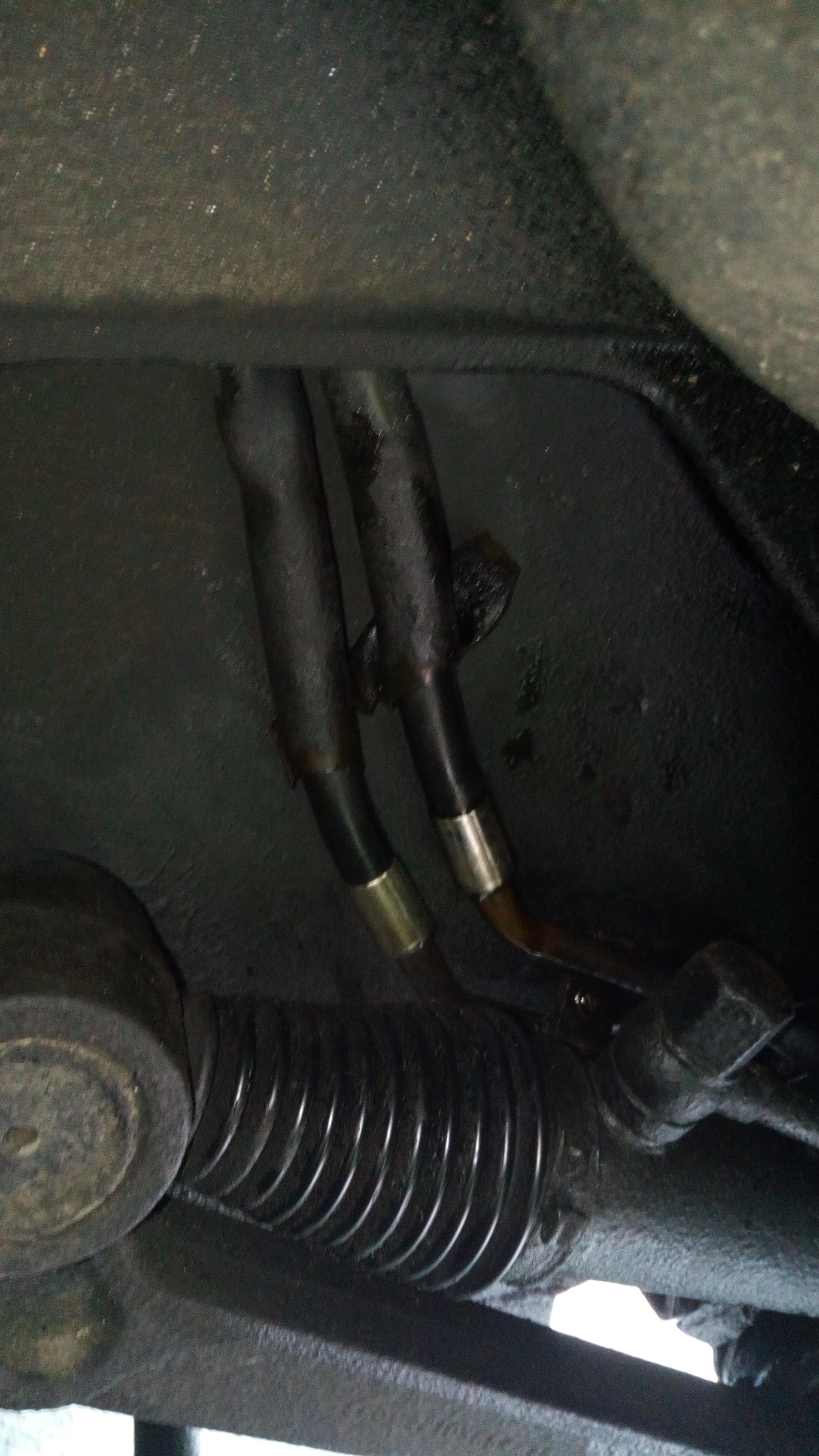

od andi
Zdravim Vás, potřebuji poradit s demontáží ace napojení u přední nápravy. Praskla mi hadice nad lisovanym spojem trubka/hadice, potřebuji vymontovat a necham si to udělat nové. od nějakého ventilu je napojená trubka potom přechod na hadici, potom cca 0,5. vysokotlaké hadice a zase spoj na trubku. nejspíš to nakonec udělam možná tak, že to zaříznu za tím lisovanym spojem, necham nalisovat přechody na hadici a svěrnýma matkama to spojím. myslíte že je to reálné, nedělal jste to už někdo?
Díky za názory.
Re: PROBLEM ACE
Napsal: 17 kvě 2017 20:52
od andi
Ještě foto. ventil do kterého je napojena trubička vedle té manžety (jak rozeberu)? ta trubička je přesně 10mm? prosím o radu.
Díky
Re: PROBLEM ACE
Napsal: 17 kvě 2017 23:46
od MadTom
Koukni se do RAVE, tam je ACE popsané. A mám dojem, že trubky tak jak jsou originál, se dají namontovat jenom na rozebrané auto. Při výměně se používají dvoudílné, protože to jinak nejde do auta dostat.
Re: PROBLEM ACE
Napsal: 18 kvě 2017 08:06
od libovka
Pokud si to budeš nechávat dělat tam kde lisujou hydraulické hadice tak bacha na to jakou hadici tam daj. Kamarád to měl na D2 a hadice byla málo ohebná a vytrhla se z toho lisovaneho spoje. Nejlepši řešeni je koupit na vrakáči origo celou trubku a pod autem to říznout a sletovat.
Re: PROBLEM ACE
Napsal: 18 kvě 2017 13:14
od andi
A. nevite jak to rozebrat na tom napojeni do toho ventilu?
Re: PROBLEM ACE
Napsal: 21 kvě 2017 20:44
od andi
Tak se povedlo, hadici jsem si nechal udělat i s matkama za 400,- olej 830,- ale litr mi zbyl. Včera jsem vyměnil, trochu pakárna, ale za pár korun je to opravené....
