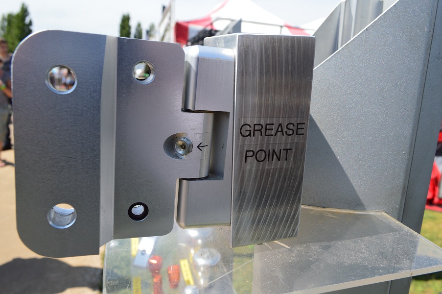

Tady máš fotku z Englandu, kde jsem vyfotil tu vychytávku na mazání pantů.
Re: Panty předních dveří
Napsal: 22 bře 2016 11:59
od DanoDEF
MOPADŽI píše:Já vím. Tady máš fotku z Englandu, kde jsem vyfotil tu vychytávku na mazání pantů.
...presne tak to budem mat vyriesene aj bez sudruhov z Englandu.

Napsal: 07 kvě 2016 12:11
od DanoDEF
Tak dnes prebehla skusobna implementacia maznice do jestvujuceho pomerne noveho pantu ktory uz isiel tazko co znamena, ze je zahrdzaveny cap pantu. Nasledovala chemia na rozhybanie a vycistenie hrdze. Po natlaceni vazeliny do pantu idu dvere jedna basen.
Napsal: 09 kvě 2016 21:32
od DanoDEF
... tak skusobna implementacia sa zdarila a dvere idu o poznanie lahsie ked su namazane vazelinou.
