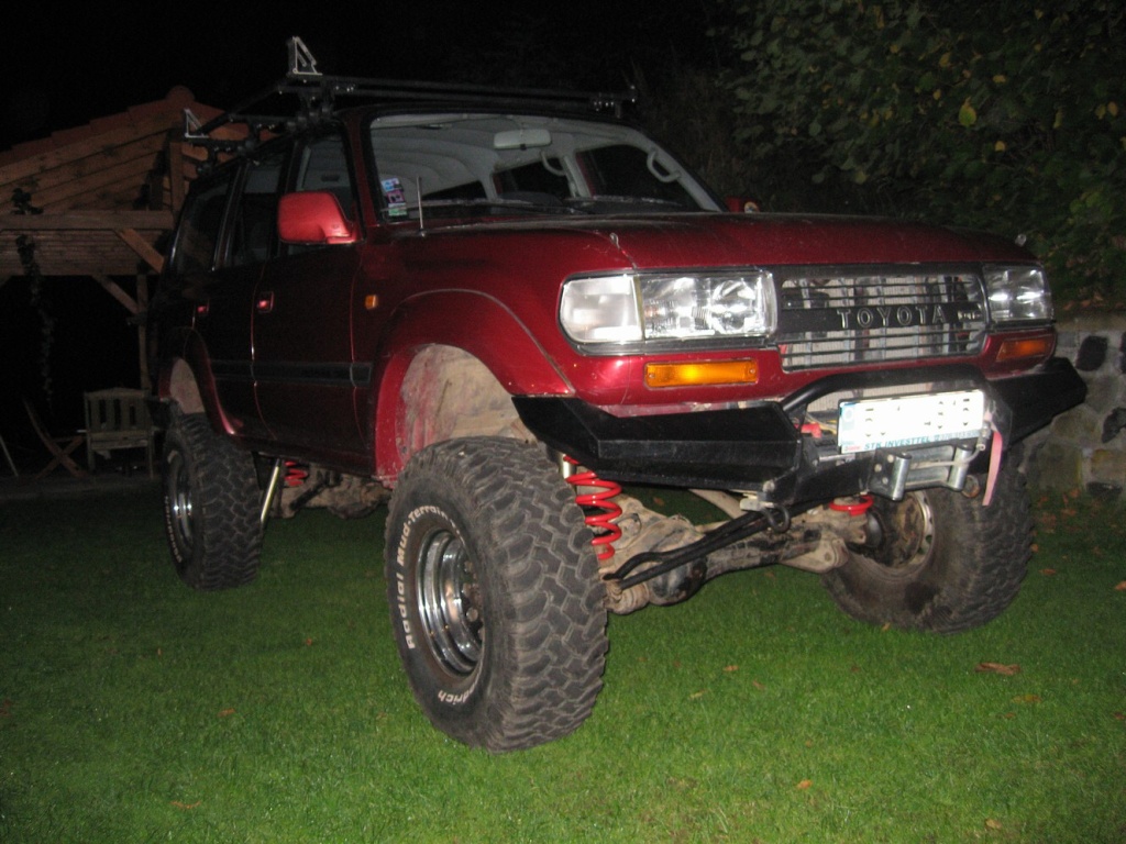

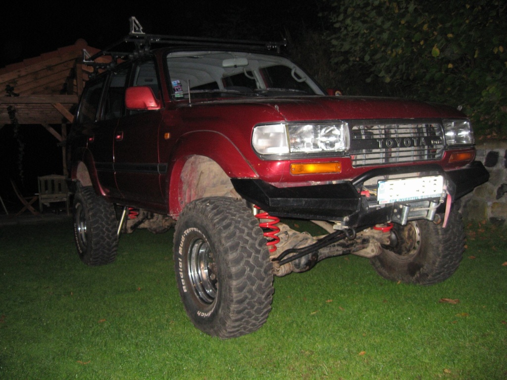

ja jsem se jenom nefotil, nebyl cas, byly prede mnou tri auta a nemohl jsem vyjet. ja to nemyslel zle, ze to je jako spatny auto /ted kdyz to po sobe ctu, tak to tak vypada/, ale ze je dobry si to vzit sebou, kdyz muzes cekat, ze se to podela. ja taky vim o par vecech na toyote, ktery se muzou posrat, muze to byt vlastne cokoliv. Jinak kupodivu s tim autem i nekam jezdim, jen ted posledni dobou to trosku ladim, mam tam ten vyssi podvozek a ladim detaily, bez kterych se ale jezdi spatne.
pro predstavu, kdyztak to smaznu:
lepsi fotku nemam, sam sebe moc nefotim.

Týý krááso Stovrusu, tak ta Toyka je trošku dál než bejvalka DII... fakt dost pěkný, doufám, že se zase někde potkáme a trochu mě povozíš...
