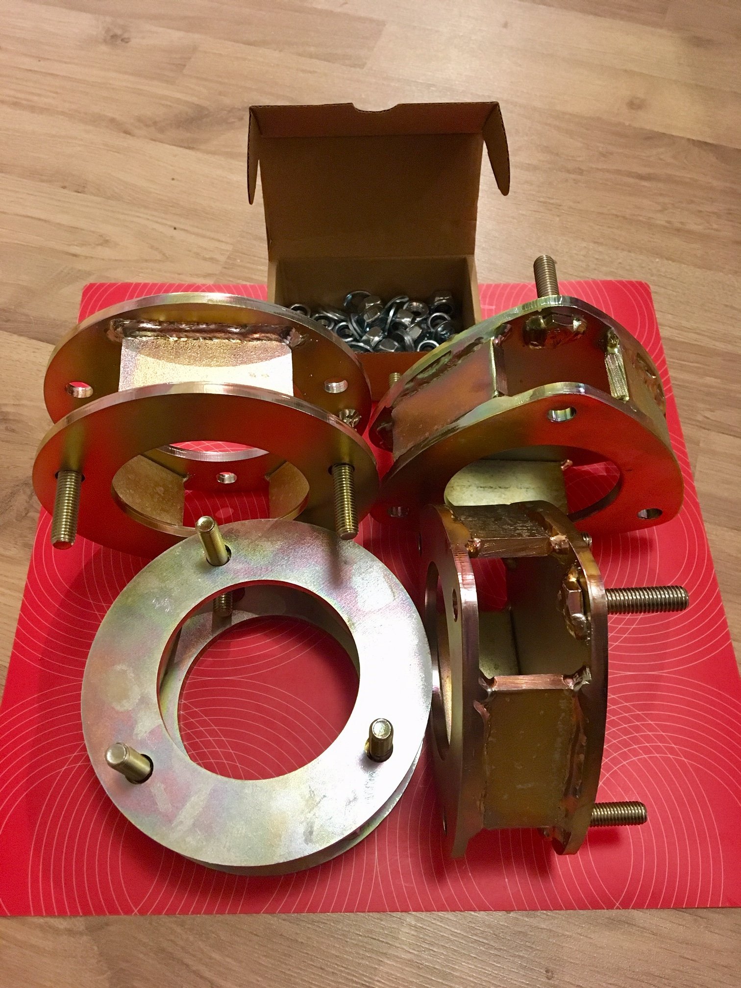

Dneska fajn popovídání u Macejkyho a tenhle poklad jsem si od něj privezl domů...

Pěkný pěkný. Koukám že inovace ve šroubech.

fugín píše: 10 bře 2019 22:47 Pěkný pěkný. Koukám že inovace ve šroubech.
Jo jo, nakonec jsem se (už asi před 2 lety ) rozhodnul, že to takhle bude lepší. Pevnostně neni problem a snadněji se to pojišťuje. Klasické pojistné matice nahoře i dole. Prodlužovací šrouby se museli pojistovat pružnou podložkou případně lepidlem. Takže takhle je to snazsi a lepší.
