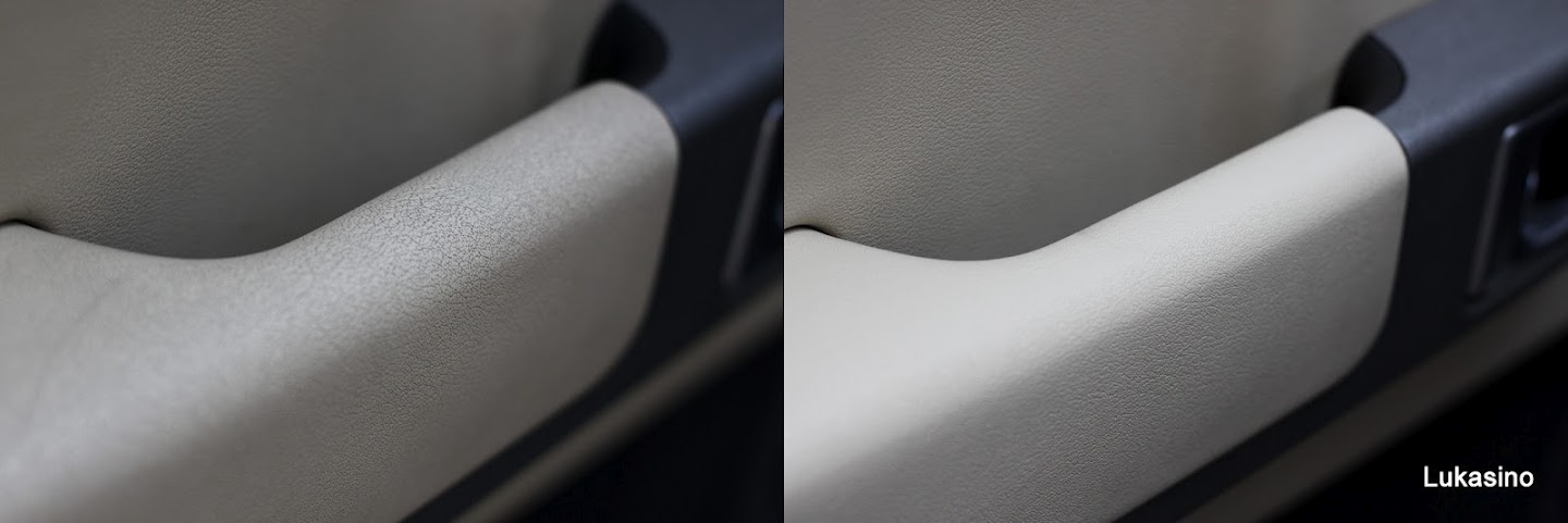

Btw. proč nechceš modrý interiér? Já ho tedy původně také nechtěl, chtěl jsem jedině světlý interiér, ale nakonec jsem našel auto podle svých představ a mělo kombinaci světlých tapeců + palubky a modré sedačky se světlým "lemováním" a jsem z toho nakonec nadšený a každý kdo to vidí, tak se mu to líbí, je to zase něco, co v jiných autech nenajdeš.
Jinak s tou výbavou je to zvláštní, nakonec jsem koupil HSE s výbavou co jsem chtěl (velká navi, parkovací senzory předek + zadek, výhřev sed. vepředu + vzadu, atd.). Je to dost divný, že je dost Vogue bez parkpilotů, navi atd. :-/
Jediné co mi chybí a rád bych je střešní okno, ale i bez toho se dá žít
Jinak i použitý materiály jsou super, parádně se čistí... Viz třeba moje tapecy, který byly za ty roky už takové špinavější
