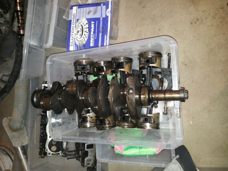

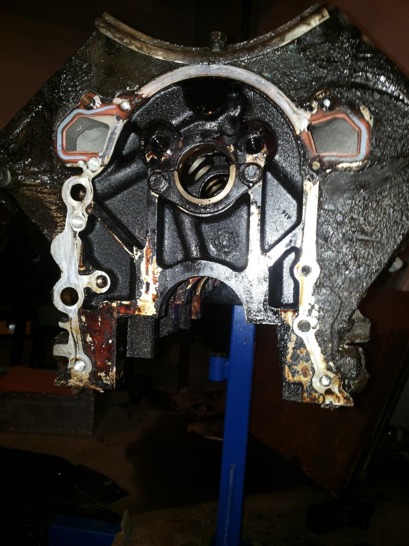

Tento vikend som sa dostal do garaze iba na chvilku a nestihol som co som mal naplanovane. Demontoval som iba prsia. Zostavaju kluka a piesty...
Potom dokladne cistenie a zhodnotenie stavu...ale mozno to nebude tak hrozne ako vyzera.
Ale stale nepochopim, ako je mozne, ze si nejaky organizmus (este k tomu tvrdiaci o sebe, ze mysliaci) nedokaze zapamatat zopar zakladnych ukonov udrzby, ako napr. vymena oleja a pod... :hmm:

:shock: tam je víc oleje zvenku na bloku, než bylo uvnitř....Ale uvidíš, že po teplé wapce to zas bude hezký :mrk

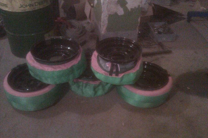

naladu som si trosku vylepsil tymto:)
staun beadlock
staun beadlock

teslo píše:naladu som si trosku vylepsil tymto:)
nahrivaci decky na rafky?! :shock: to sem jeste nevidel :grin: :grin:

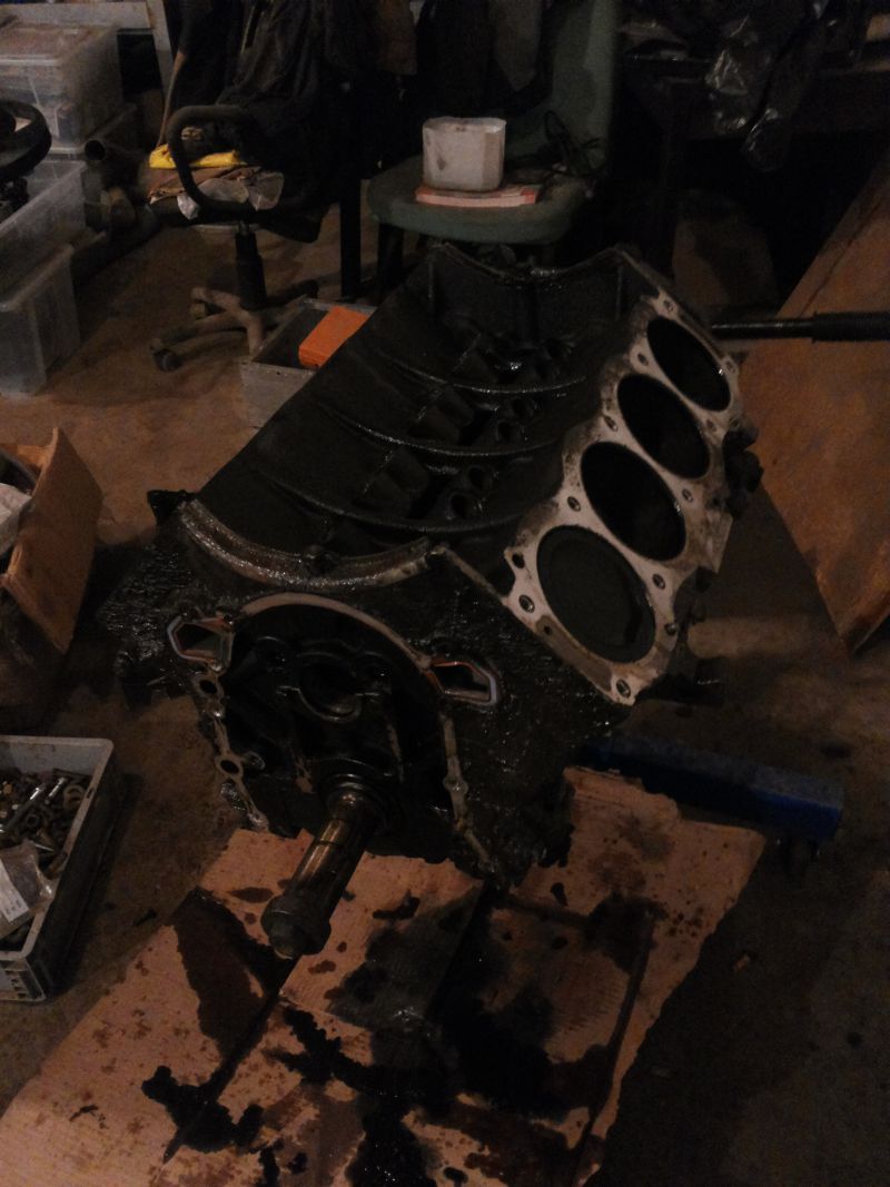

blok odstrojeny :wink:

Otifant píše:
to su len transportne navleky, aby sa disky pocas cesty neposkodili...uz som ich prestrihol a dal dole :mrgreen:

jak vypadali ložiska kliky a klika samotná? nějaké detailní foto?
teslo
Příspěvky: 2670
Re: Přestavba RRC na 4,6 V8
#148 Příspěvek od teslo » 25 čer 2013 11:58
ziadne skrabance/ryhy (aspon nie na prvy pohlad). Loziska na niektorych miestach zodrate na med...
bol som dokonale zastraty od oleja, tak som nechcel chytat telefon...fotky porobim ked to budem umyvat.
