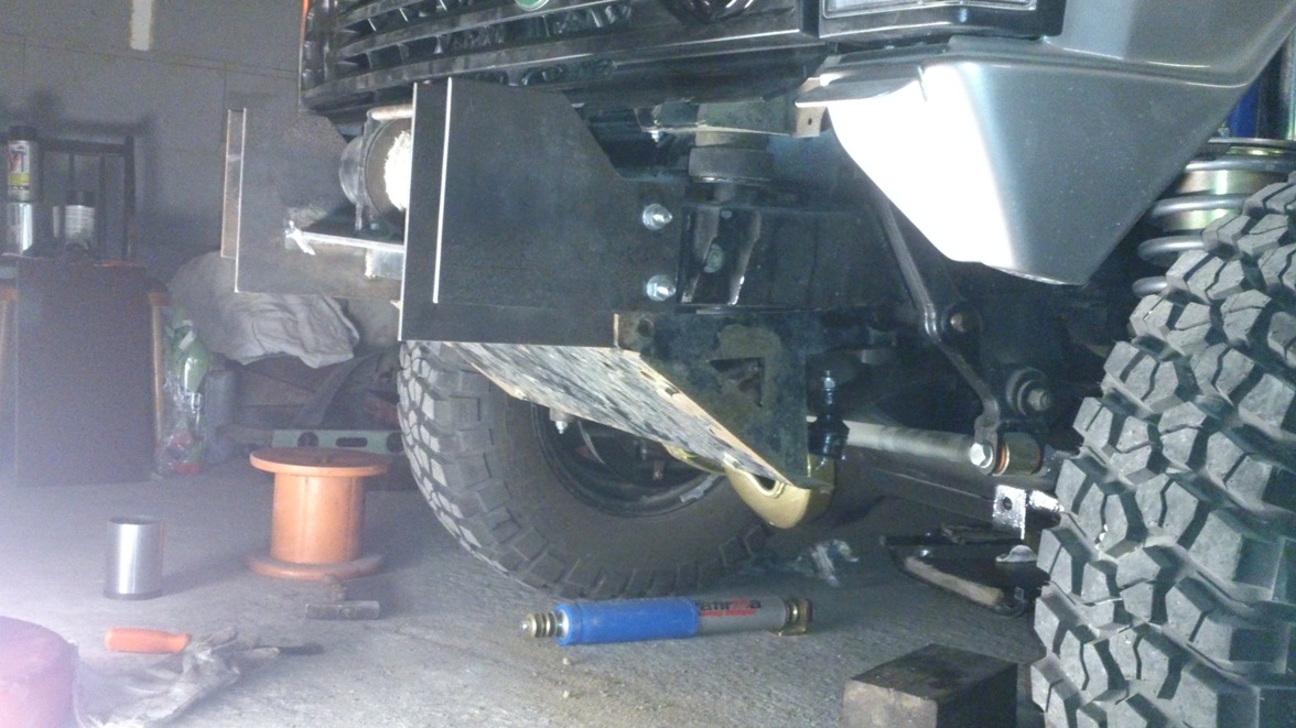

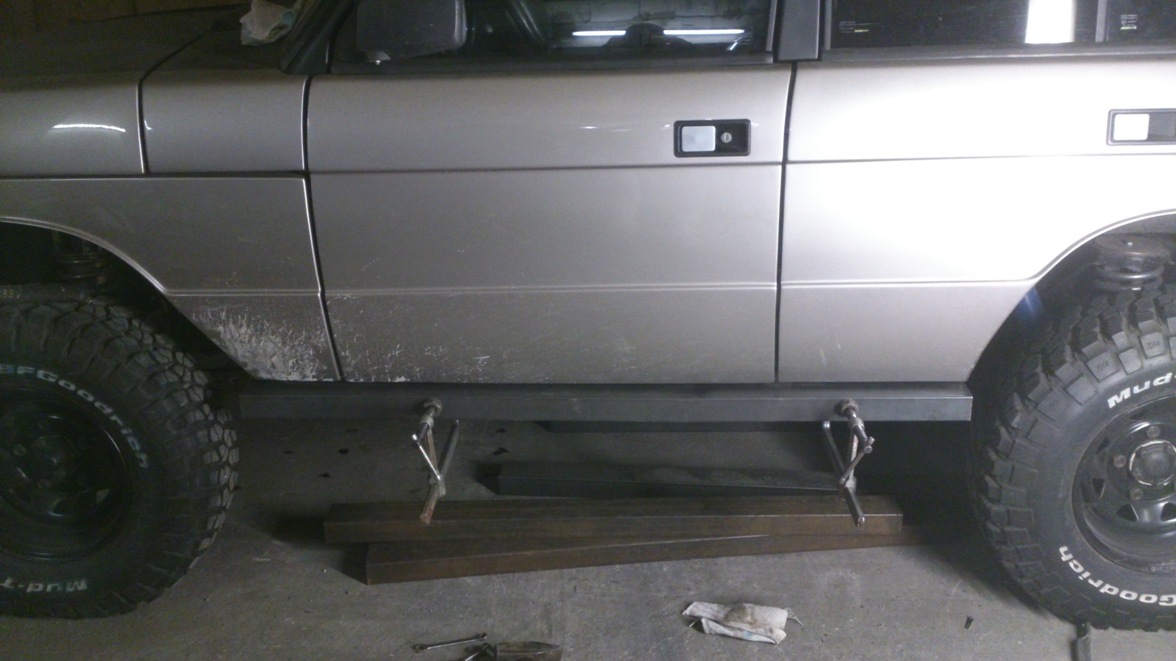

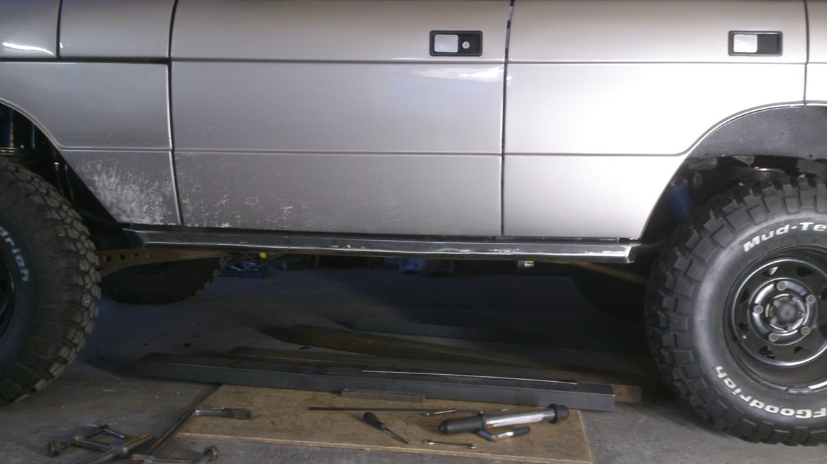

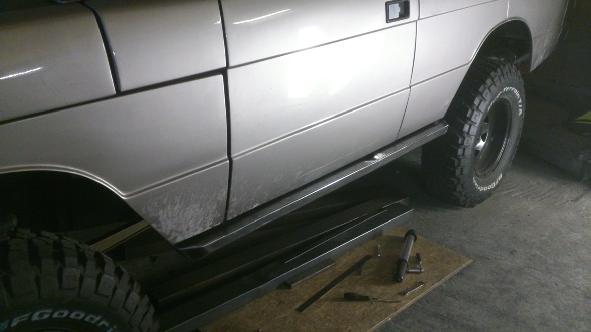

#145 Příspěvek od Jacko » 30 lis 2013 20:38

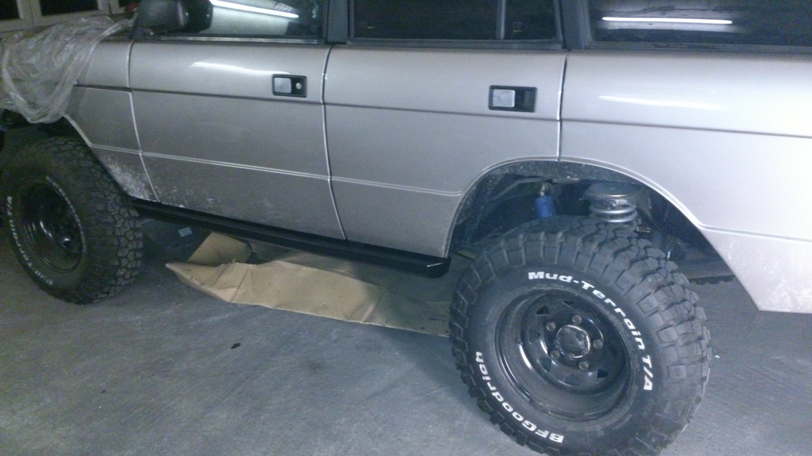

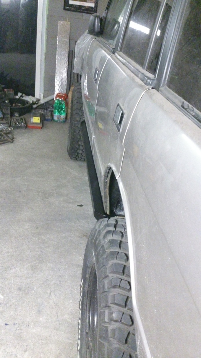

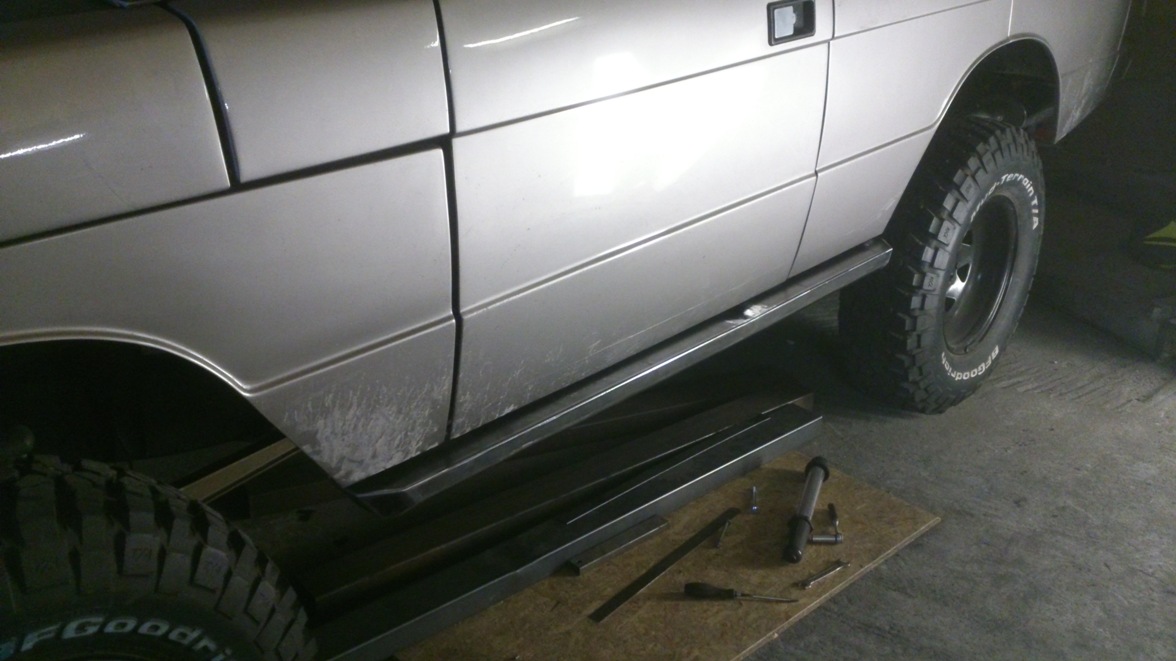

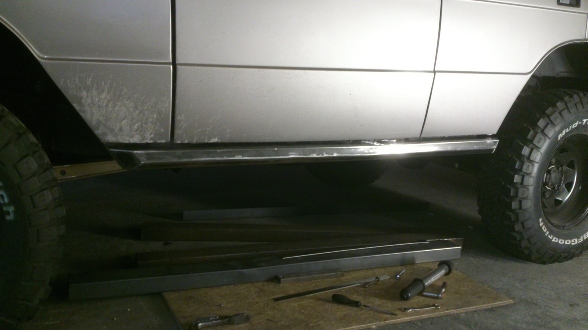

Takže zase "troška do mlyna",aby reč nestála :Pohoda:
Najprv som myslel,že urobím iba také "jokloviny",ale nedalo mi a samozrejme som sa zase nadrel ako debil...
Range Rover Classic 300Tdi , Range Rover Classic vogue s 2,5TD

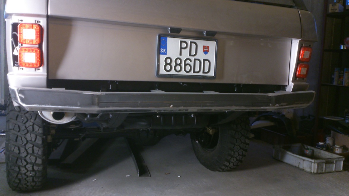

#146 Příspěvek od Jacko » 30 lis 2013 20:40

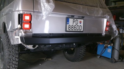

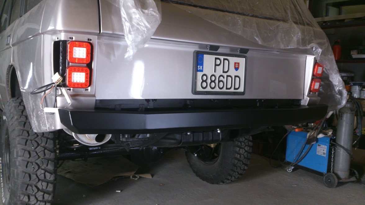

aj nárazník mal byť iba joklovina...

Dobře si udělal, tvé vyrobené produkty vypadají mnohem lépe něž jekly, které se k jinak štihlému vzhledu RRC moc nehodí.

#148 Příspěvek od teslo » 02 pro 2013 12:04
:clap
konecne vkusne pevnostne doplnky. Vyzeraju velmi, velmi dobre. I ked osobne by som ich este trosku vystrcil, aby to tu nadhernu plecharinu viac ochranili. Hlavne zadny naraznik potiahnut az za roh...

pozeram na to uz hodnu chvilu a upravujem svoje vyjadrenie...vyzera to fakt neskutocne a vystrcenie viac von by tomu mozno iba uskodilo.
Ja uz na taketo veci hladim z trosku ineho uhla a hladam slabe miesta. Vsetko je ale zavisle od toho naco maju tie doplnky sluzit. Tipujem, ze do hardcore terenu s tym autom tak skoro nepojdes, takze je to presne tak ako ma byt... :wink:

teslo píše:pozeram na to uz hodnu chvilu a upravujem svoje vyjadrenie...vyzera to fakt neskutocne a vystrcenie viac von by tomu mozno iba uskodilo.

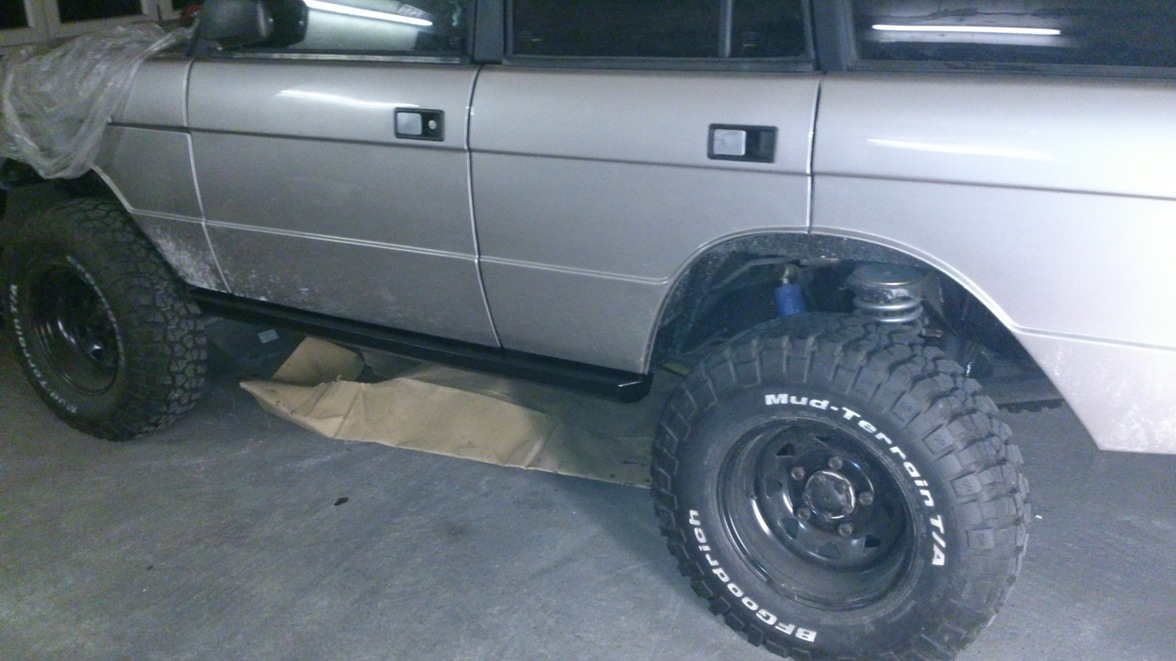

Teslo - máš pravdu,až mi je ľúto a premýšľam nad výmenou MTčiek za ATčka,ale do terénu určite pôjde :angel
Tie prahy sú od podbehu vystrčené 10cm,bude to dobrý nášlap,aj ako-taká ochrana - dnes som to striekal do epoxidového základu. Keď to bude hotové,tak zase dám nejaké foto (už sa neviem dočkať :D )Zadný nárazník je iba "dočasný",lebo by som chcel taký,čo bude kryť rohy čiastočne aj z boku a hlavne by som tam chcel "zavesiť" rezervu. :Pohoda:
(ale už je aj pár kúpy chtivých záujemcov :chuckle )

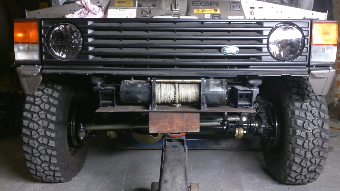

Horšie to bude s predným nárazníkom ... Nijaký pekný som nenašiel a tak zase budem musieť niečo vymyslieť...

Ty prahy jsou opravdu luxusní, tvoje pečlivost nese své ovoce. :yes

#152 Příspěvek od Jacko » 05 pro 2013 23:12
Diky Neklan :blush

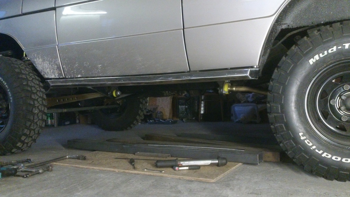

Tak som ich dnes po lakovačke nedočkavo namontoval,čierne matné a začal som premýšľať aj nad predným nárazníkom... :Pohoda:
Na ten zadný nárazník a aj na prahy príde ešte namontovať hliníkový "piča plech" :angel

Už niekoľko hodín hľadám inšpiráciu na nete,ale všetko sú len ARB nárazníky,alebo nejaké "šíny" ...
Dochádza mi fantázia,ale možno keď budem priamo pri aute - uvidím - nechcem,aby to bolo niečo obyčajné a nechcem,aby to "kričalo" ... Asi to bude tvrdý oriešok - ale dal som sa bojovať,tak budem bojovať :devil

Mirec - dnes som toho moc na nárazníku neurobil,ale už mám predstavu,len som si zle vyrátal materiál a chýba mi platňa pod naviják,takže musím čakať do pondelka... :Ja blb:
Ale budem pokračovať na iných veciach- ešte je na ňom čo robiť. A ak som si to dobre rátal,tak by to mal byť celkom zaujímavý kúsok :ty jeden...:
