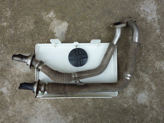

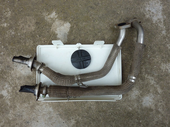

chiefcip píše:Pokud to chápu dobře tak co se týče zaslepení EGR jde jen o to vyndat ty trubičky a výstupy na EGRech a vstupy na sání zaslepit? A hotovo? Nic víc?
Ještě vydělat tu klapku v sání , která je pod motorkem na plastové V trubce ( je tam zbytečná - vytáhnout tu hřídelku tahem a po vyndání klapky jsem hřídelku dal zpět ),ale jinak to je vše....
p.s. Tak že ti zůstane po demontáži 2x trubička + 1x klapka viz foto...
Zbylo todle
Zbylo todle
Dík moc, ještě jsem koukal na obrázky a vypadá to opravdu docela jednoduše, tak sem objednal ty záslepky, akorád na obrázku jsou bez těch těsnících gumiček tak snad to bude s tim, nebo to budu muset ještě nějak vyřešit ..
