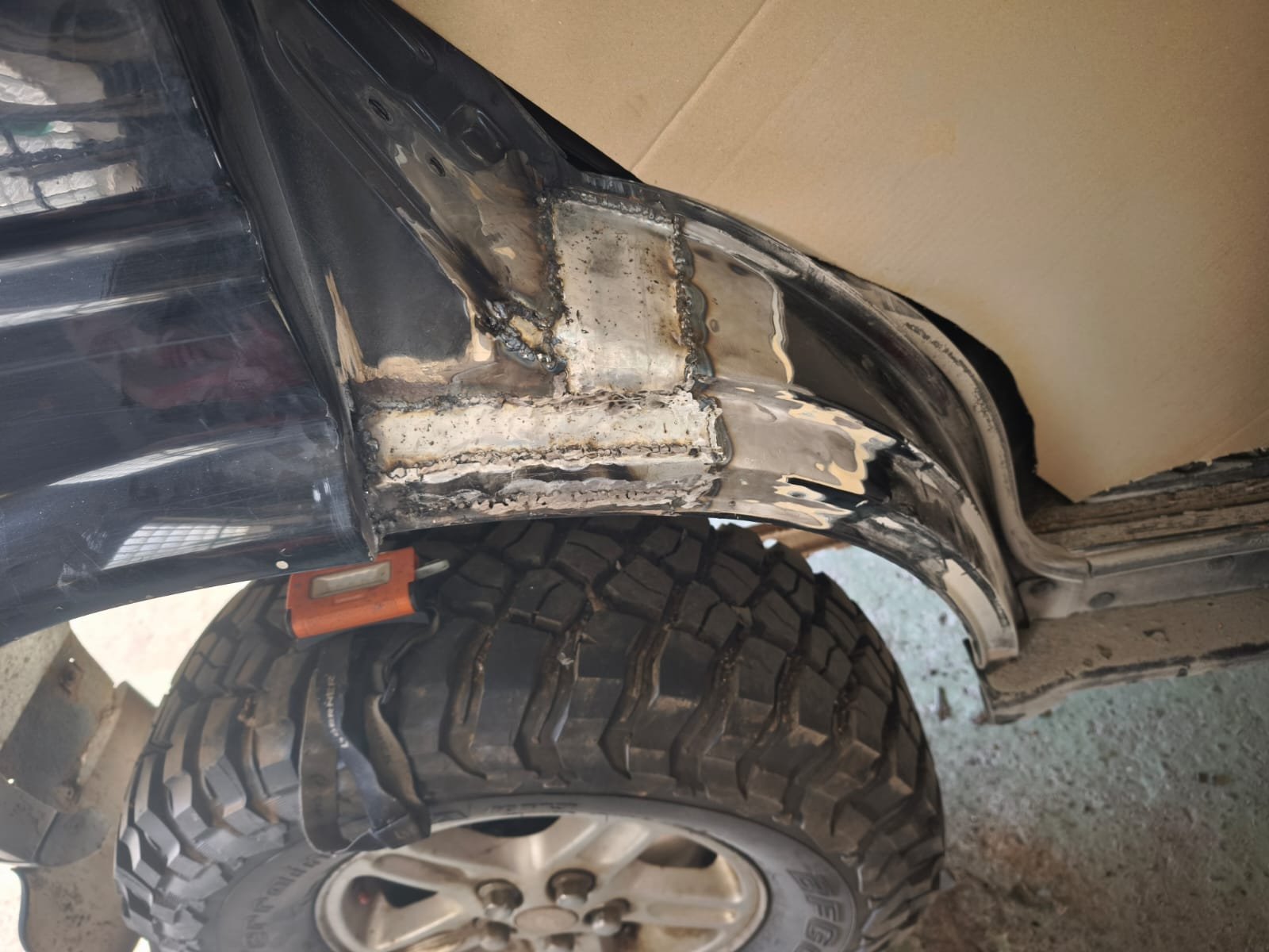

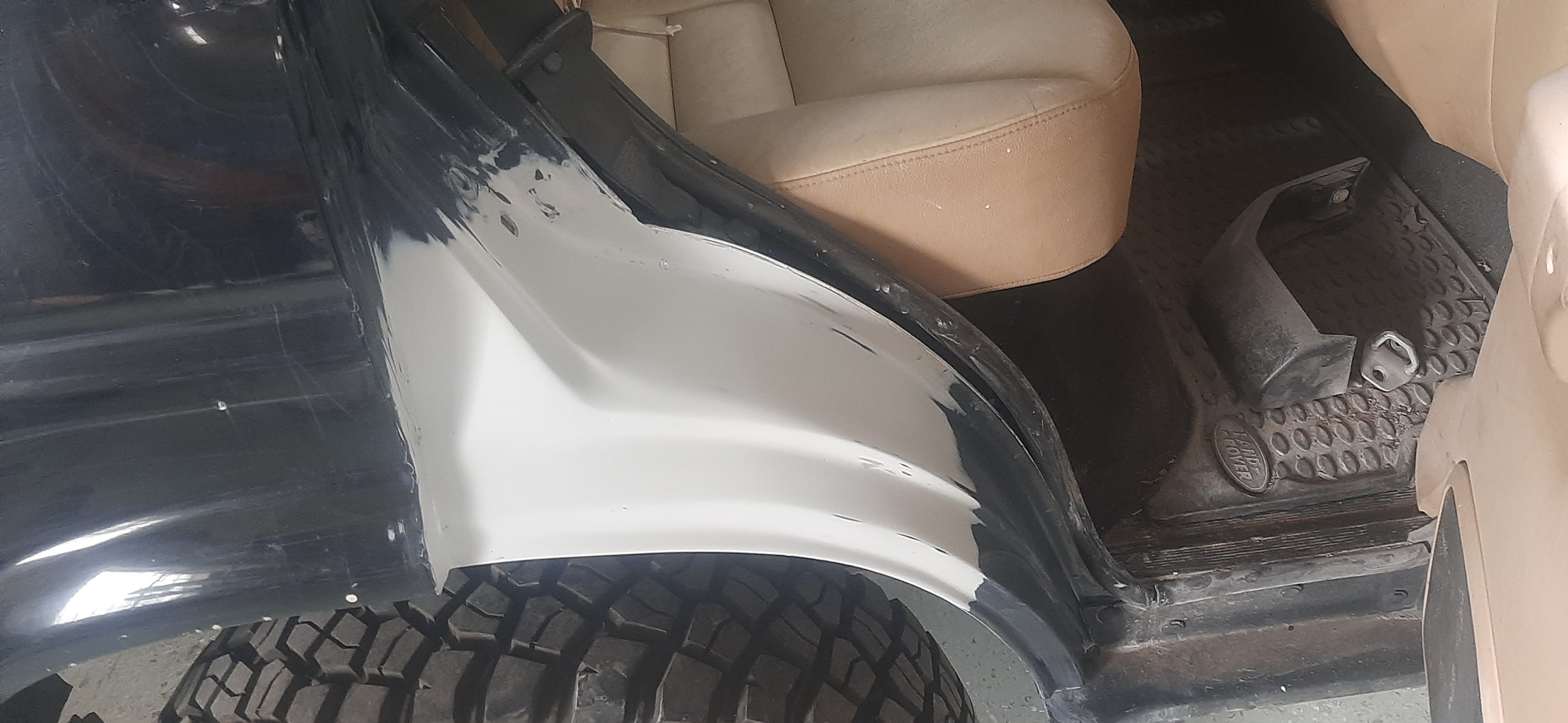

Pořád se něco děje. Opelichaný volant dostal krásnou novou kůži a momentálně disco prochází opravou prahu zadních pravých dveří a to protože to tam ze zcela nepochopitelných důvodů po 21 letech života nějak koroduje :mrgreen: . A při té příležitosti je ještě nutno vyrobit nové plechy co drží zadní zástěrky (ty tam drží už jenom silou vůle). Poté se bude pokračovat v dalších kosmetických opravách, např demontáž a přečalounění stropnice a podobně.

Napsal: 15 kvě 2025 13:18
od fugín
Vyvařeno nahoře i zespodu. Ještě barvu a puchýře jsou fuč.

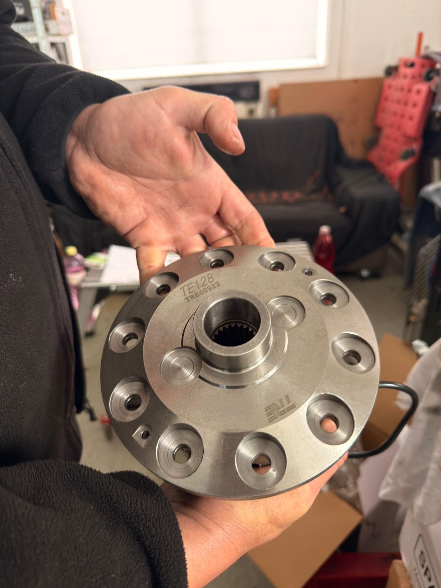

Takže je rozhodnuto a místo origo zadního difu dostane Žofinka fungl nový s elektricky ovládanou uzávěrkou od firmy TRE 4×4. Cca za 14 dní se bude testovat.
