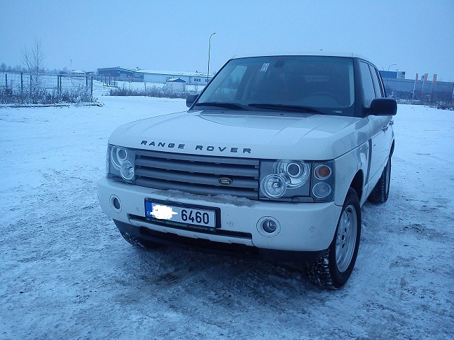

horská spotřeba :chuckle
sněhulák 005.jpg (26.18 KiB) Zobrazeno 13866 x

krestak: neblázni :lol: to fakt bylo -40°C? Kde jsi to byl probůh? :mrgreen:

staci odpojit cidlo a je tam hned -40

Tak já doufal, že nás nelakuje :-D

sem si myslel že to nezbaštíte :lol: :lol: :lol: :lol:
vono to ukazuje pořád tohle numero :D

vyndej masku a zezadu je cidlo. Zkontroluj vedeni a konektor. popr. ho vyzkratuj a koukni jestli poleze do max plusu teplota.

Kokesek píše:vyndej masku a zezadu je cidlo. Zkontroluj vedeni a konektor. popr. ho vyzkratuj a koukni jestli poleze do max plusu teplota.
Díky mrknu na něj :D
