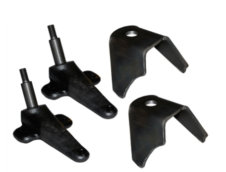

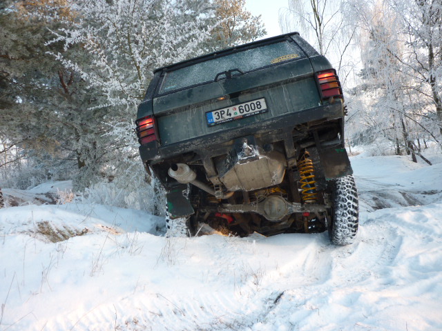

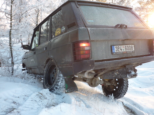

Ahoj za mě- můj podvozek na Range Rover Classic (stejný podvozek s DI)
Celé auto: Pružiny- Britpard 5cm/ Tlumiče Trrafirma pro sport 5cm (auto bez stabilizátorů)
Zadní náprava: podložka ze silonu 3cm (na nápravě pod miskou pod pérem)
Snížený drzák tlumičů, Korekční ramena s konusy. Zdvojené držáky tlumičů dle fotky, originál držák tlumiče- přidány tlumiče ProComp 10cm. (dodáno kvůli Expediční zahrádce, auto bylo po silnici v zatáčkách vratké)
Přední náprava: korekční ramena a nastavitelná panhartka. Kardan HD 30 stupnů.
Disky a pneu: Plechové 7J-16 ET-25 pneu: 235/70R16 KM2 ( víc dát nemůžu s tím ET co mám by mi trhalo lemy blatníků) Možná by to sneslo 245/75R16 mám v plnu zkusit.

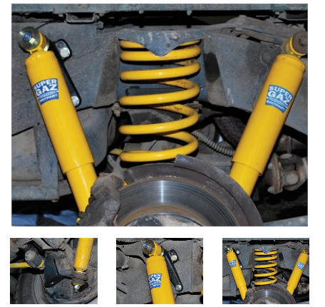

Re: Zvýšení podvozku D I.
Mara, nejaky som zmateny...na cele auto pises, ze tlmice Terafirma, potom spominas Procompy a na fotkach su Britparty...tak teraz neviem
Ty super gaz jsou jen irustrační foto a ProCom budu teprve dávat mám zadní nápravu v leguteslo píše:Mara, nejaky som zmateny...na cele auto pises, ze tlmice Terafirma, potom spominas Procompy a na fotkach su Britparty...tak teraz neviem
