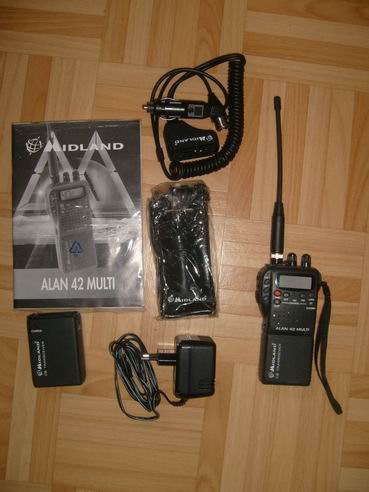

koupil jsem si taky Alan 42 a chci ji napojit na externí anténu. jakou máš? koupil bych radši něco vyzkoušeného. a je asi lepší si i koupit přídavný mikrofon. a co přídavný reprák? a ještě jedna otázka kam se napojí ta druhá koncovka co vychází spolu z napájením vysílačky v autě.Jenda píše:Asi to slo jete vic vytunit ale takhle je to funkcni![]()
Honza
dík m.
- Přílohy
- Resize of Resize of S7302395.JPG (62.62 KiB) Zobrazeno 6820 x

Antenu mam tuhle a funguje ale urcite jsou lepsi - http://www.vysilackymilin.cz/detail/kat ... -ocel_152/
Co se tyce te patice kterou pouzijes misto batery packu v aute,tak ta ma jen konektor do zaplovace 12V a ,,konektor" na pripojeni externi anteny(to je ten s matici).Externi mikrofon pouzivam taky ale musel jsem usmiknout jacka na externi reproduktor (je v tom mikrofonu),neb to nehralo dostatecne nahlas.Ted to hlasa primo z vysilacky
Honza
Honza

dík, jdu objednávat.Jenda píše:Antenu mam tuhle a funguje ale urcite jsou lepsi - http://www.vysilackymilin.cz/detail/kat ... -ocel_152/
Honza

Ta druhá koncovka je právě na tu anténu. Pokud chceš pevnou anténu, kup si SIRIO Turbo 2000, 3000 nebo 5000. Jako levnější alternativu pak některou z antén AT 1200, 1500, 1700 viz odkaz od Jendy (vyrábí několik firem, původně jsou od firmy lemm). Jako magnetku pak ML-145, kterou pod tímto označením nabízí také několik značek (většinou se v kvalitě moc neliší, ale originál je President).forest píše:koupil jsem si taky Alan 42 a chci ji napojit na externí anténu. jakou máš? koupil bych radši něco vyzkoušeného. a je asi lepší si i koupit přídavný mikrofon. a co přídavný reprák? a ještě jedna otázka kam se napojí ta druhá koncovka co vychází spolu z napájením vysílačky v autě.Jenda píše:Asi to slo jete vic vytunit ale takhle je to funkcni![]()
Honza
dík m.
Externí (přídavný) mike se pro ručky dělá i s reproduktorem. U těch lepších bývá i s regulací hlasitosti nebo s funkcí VOX.
Ručka jako pohotovostní je dobrá věc, pokud to ale myslíš s vysílačkou do auta jen trochu vážně, kup si mobilní stanici. Ručka dává plný výkon až při připojení 12V, pak se ale přehřívá, protože je to v ní všechno nahňácaný a nedá se to uchladit.
Ručka jako pohotovostní je dobrá věc, pokud to ale myslíš s vysílačkou do auta jen trochu vážně, kup si mobilní stanici. Ručka dává plný výkon až při připojení 12V, pak se ale přehřívá, protože je to v ní všechno nahňácaný a nedá se to uchladit.[/quote]
no bral jsem tu ručku (první vysílačka) jako takový kompromis, že půjde napojit ja mobilní stanice a uočas ji vyndám. bude používána spíš při občasných výletech mimo cestu, ali i se prý na ní dá zjisti kde stojí policajti nebo jiné problémy na cestě.
no prostě budu zjišťovat co a jak.
a to jako když bude napojena do zapalovače tak semůže spálit?
