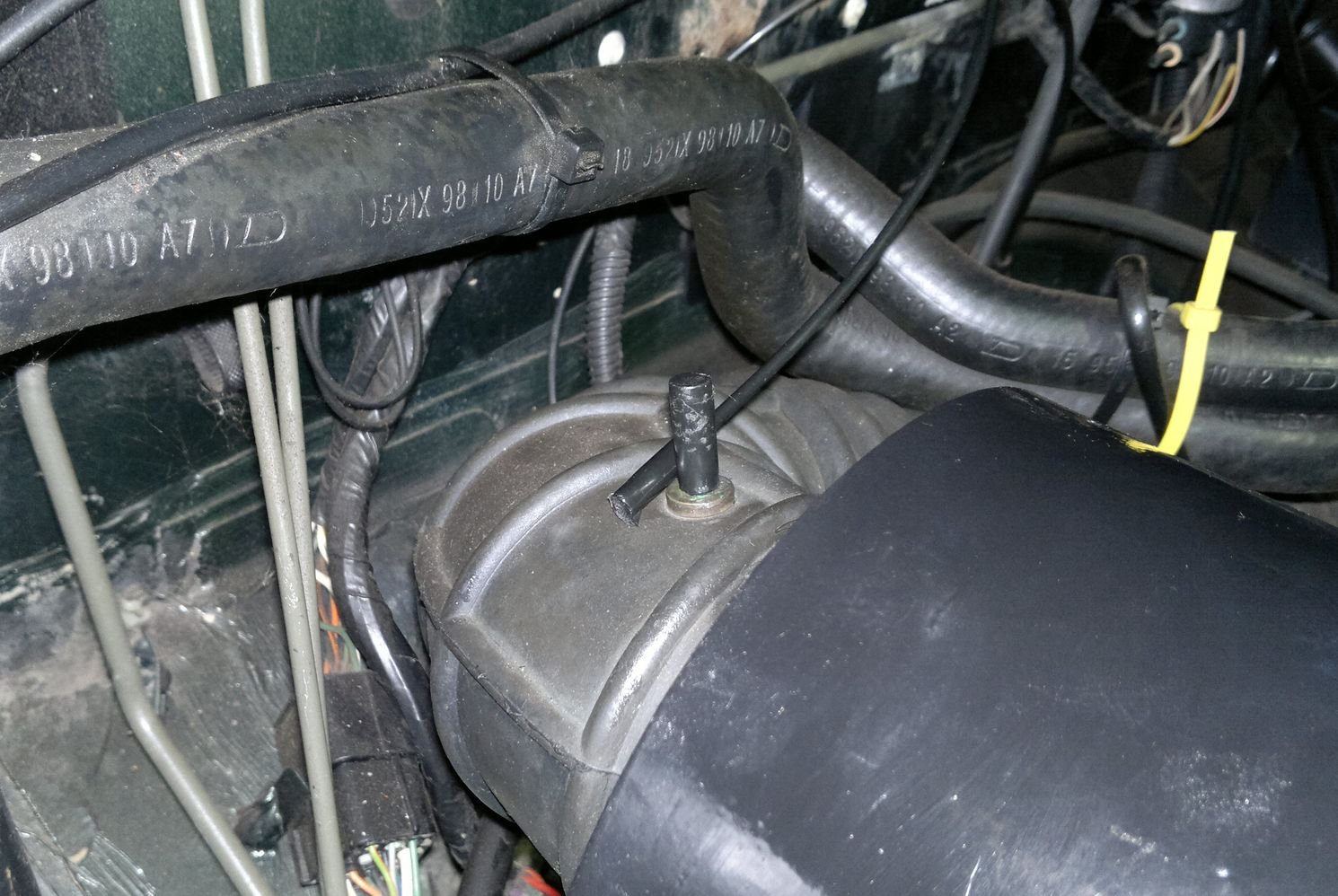

Při manipulaci s ventilem mi bylo divné, že mi hladce vypadávala trubka vedoucí nahoru k bočnímu sání. Když jsem odmontoval přírubu od šnorchlu, tak bylo jasno. Boky roury byly prohnuté a vůbec nedoléhaly k nástavci vstupní komory sání. Takže další netěsnnost k nápravě, vyřešeno tmelem. Z příruby šnorchlu jsem vyčistil nánosy silikonu a protože původní těsnění příruby bylo neporušené,tak sem jej jen namazal z obou stran Hylomarkou a sešrouboval to "nerezem" k sobě.

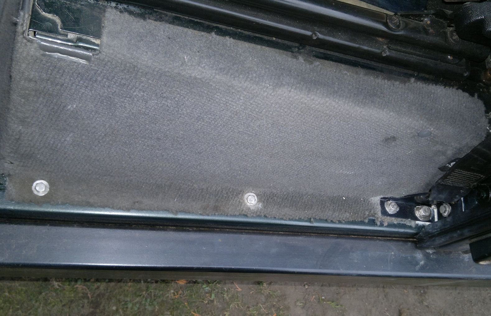

Levá strana nevypadala po odkrytí koberce o nic lépe.

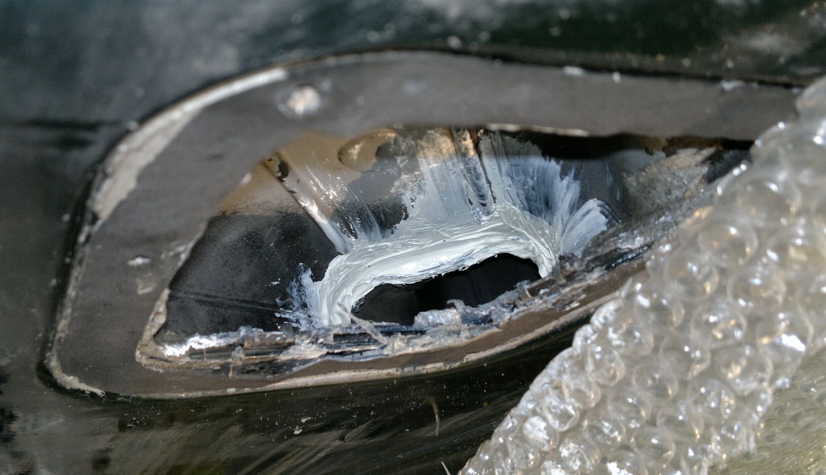

Ovšem po vyčištění se ukázalo, že tady už hliník pod držákem chybí, zřejmě se odstěhoval do Humpolce.

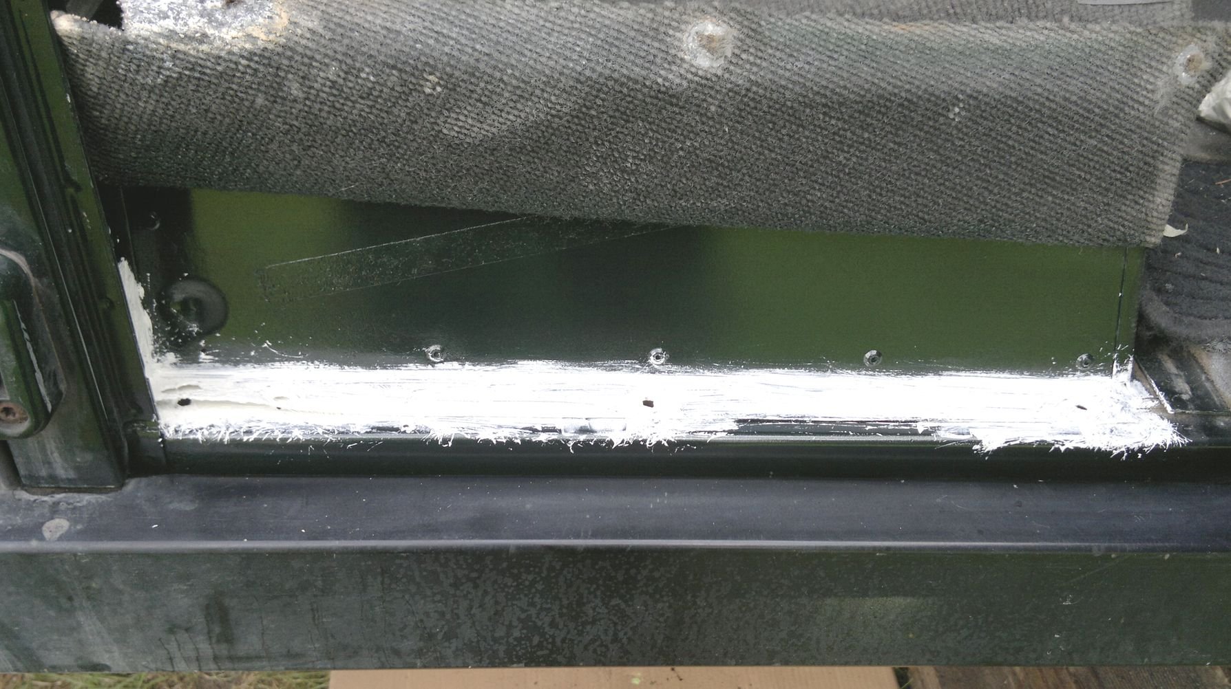

Do prázdného rohu jsem dal pro utěsnění aspoň tmel a držák podložil. Zbytek pak už laky a keramika jako napravo.
