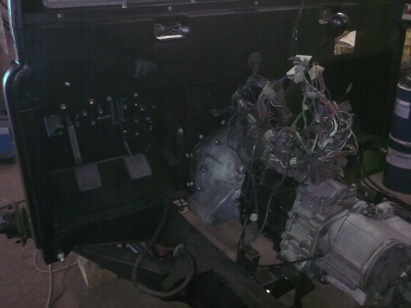

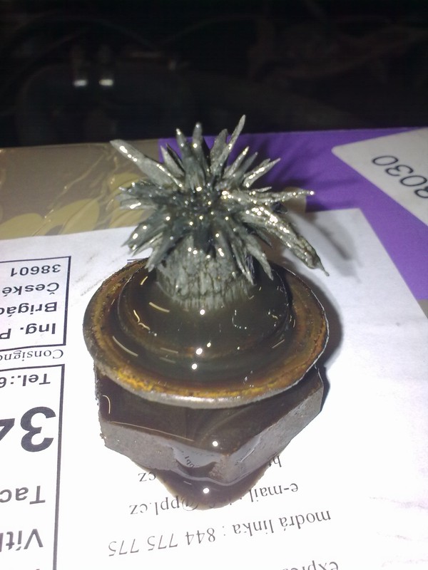

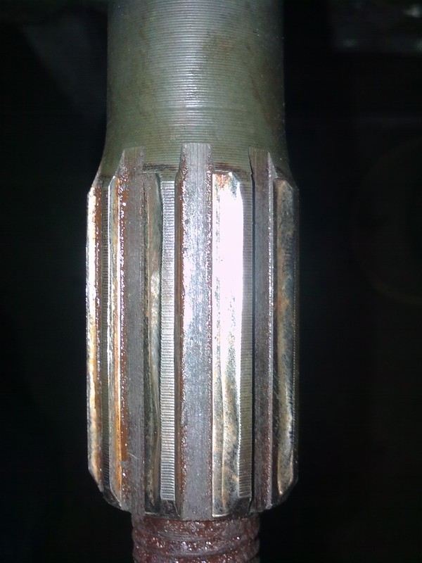

Nějak se nám to taky komplikuje- ať žijí naše převodovky :? :evil: .
(vystupní hřídel hlavní převodovky a její vypouštěcí šroub..)
Přídavka už je u Eliotta opravě, hlavní poputuje za ní..
to Eliott: v úterý snad budu doma, tak ji pošlu.
will.26
Příspěvky: 1669
Re: Bůček
#162 Příspěvek od will.26 » 04 dub 2011 07:12
to je hezké vypadá to jako nějaký stromeček :mrgreen:

ja mel to same a moc hezke mi to teda nepripadalo :mrgreen:

turby píše:ja mel to same a moc hezke mi to teda nepripadalo :mrgreen:
... nic strasne to vsak nie je. Vzdy tam nieco bude.

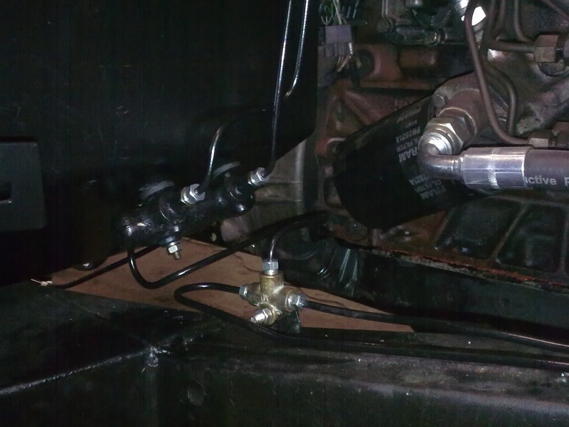

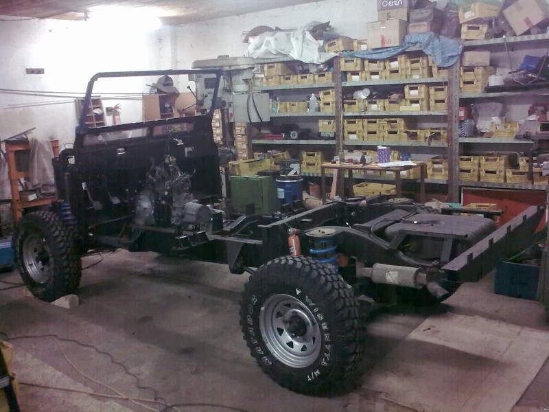

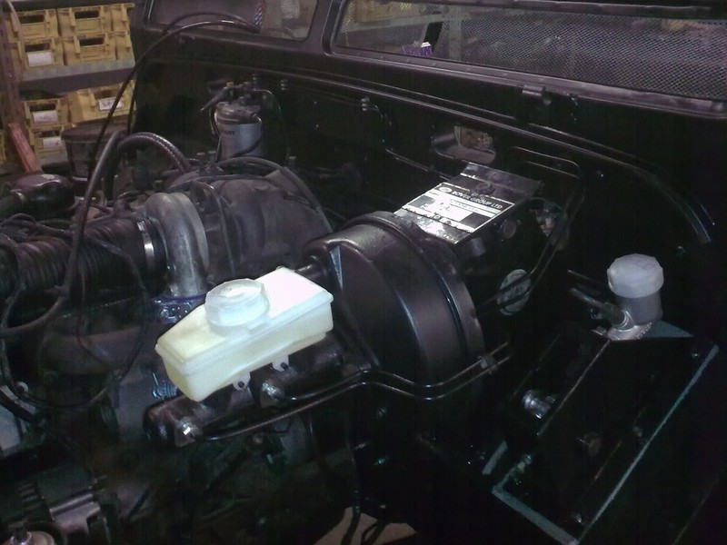

Tak jsem s tím trochu pohnul a mimo nějakých detailů mám hotové a odvzdušněné brzdy a spojku :-).
Spotřeboval jsem cca 13 metrů brzdových trubek v metráži, z toho něco ke dvěma metrům k výukovým účelům. Jednu chvíli to vypadalo že budu mít víc trubek vyhozených pod autem, než na autě :evil: . Ta sada na výrobu koncovek Kombi Lux od výrobce Karban je docela pěkná pomsta :Sorry: . Čelisti k sevření trubky í mají totiž malý přítlak a trubka během tvarování konce odjíždí.
To Eliott: Ten jejich návod na výrobu "E" koncovek je správný (myslel jsem původně že se spletli), ale tenhle jejich způsob vyžaduje dokonalou fixaci trubky, což jsem vyřešil vkládáním tenkého proužku jemného smirku. Byl to ale docela opruz a hrozný zdržování.
Jo a taky jsou namontovány převodovky po generálce od Eliotta :-) . Ještě musím někde nechat vyvážit kardany podvozek bude zhruba hotový..

No vida, pěkně to pokračuje. Sada na výrobu prubek je OK, akorát trubky jsou všelijaké, u trubek z Kelly jsem ten problém měl taky, u trubek od AD partneru to bylo OK. Měděné trubky je třeba taky podkládat.

Sada asi tedy jo, ale ty trubky jsou taky jejich originály.. No nic, příště si jim budu stěžovat :D .

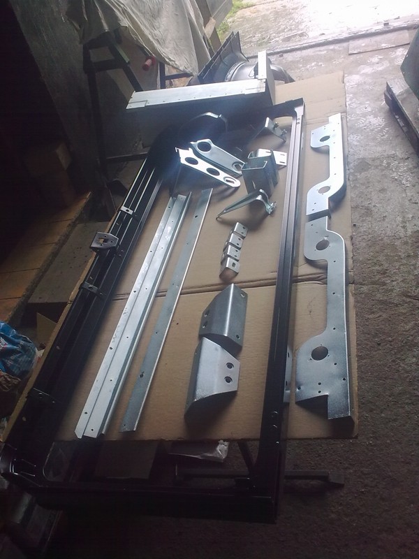

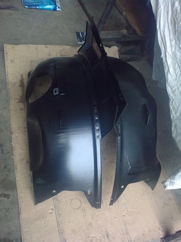

Přivezl jsem pár věcí z pískovny-zinkovny-lakovny. Nadkolí jsem chtěl původně zinkovat, jenže prý jsou šopovány hliníkem, tak to nejde. Tedy jsem je nechal dát do prášku a ještě je zevnitř stříknu nějakou gumou. Okení rám je taky pískován a do prášku.
Re: Bůček
#170 Příspěvek od eliott » 07 srp 2011 13:45
VencaZE píše: Nadkolí jsem chtěl původně zinkovat, jenže prý jsou šopovány hliníkem, tak to nejde. Tedy jsem je nechal dát do prášku a ještě je zevnitř stříknu nějakou gumou. Okení rám je taky pískován a do prášku.
To s tím nadkolím je blbost, jsou ocelová a pozinkovaná, a i kdyby byly šopované hliníkem, kyselina do které se díly před zinkováním máčí, by Al sežrala. Prášková barva na cokoli na autě není zrovná šťastné řešení, ještě tak na zahrádku, ale ne na díly, které jsou na autě trvale.

Hmm, no já to nepoznám, ale takhle mi to sdělil ten odborník v zinkovně. Proč není prášek vhodný ? Kvůli praskání barvy ?

Praskova barva / komaxit je naprd protoze praska. Kdyz uz tak to pozinkovat, zaklad na zinek (treba Formex) a polyuretan. Ten je pruzny nepraska.

Hmm, tak uvidíme co ty nadkolí budou v provozu dělat.

Práškové barvy jsou pórézní, zrezne to za jednu zimu, a když tím nalakuješ pozinkovaný díl, po zimě se to sloupe, Tagr by mohl vyprávět.... To musel být zase špecialista vodborník, v té zinkovně.
