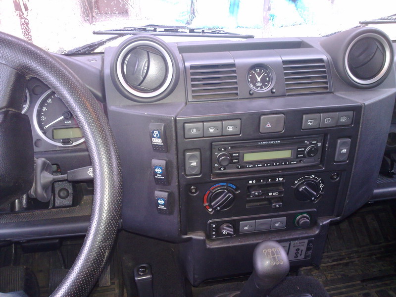

Chtěl bych se zeptat, kde máte namontovány vypínače pro ARB v novém Defendru 2007?

#164 Příspěvek od defuch » 10 dub 2010 11:13
Ja jsem si docela zvykl na tohle umisteni.

#165 Příspěvek od akrij » 10 dub 2010 12:23
defuch píše:Ja jsem si docela zvykl na tohle umisteni.
také jsem uvažoval na toto místo a neškrtáš o ně rukou, nebo nohou?

#166 Příspěvek od defuch » 10 dub 2010 12:36
Za skoro tri roky se me nestalo, ze bych vypinac zapnul nebo vypnul omylem.
Teda parkrat se me to povedlo, ale to se nejednalo o vyuziti auta k cemu je primarne urcene a navic vzdycky stalo. :oops:

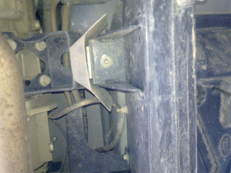

Tak vcera som s hrozou zistil ze mam asi chore auticko :(
Spod auta sa mi ozyvaju zvlastne zvuky. Je to pocut na volnobehu a je to jak keby kokove cinkanie. A sem tam sa to ozve aj pri zaradeni rychlosti. Mam strach ze je to z prevodovky. Mam nabehane len nieco okolo 7000km a sa mi to zda moc skoro na taku nejaku zavadu.
Nestretol sa niekto s podobnym podivnym zvukom?
Tak a problem je odstraneny. bol to len plany poplach aspon dufam. Bolo len treba pritiahnut take plechove vymedzenie silentbloku prevodovky (aspon sa mi tak zda) a zvuk zmyzol. Teraz len dufat ze to aj tak ostane ;)

jogistar píše:Tak vcera som s hrozou zistil ze mam asi chore auticko :(
Neplaš!!!! Je to nové auto co by se rozbíjelo. Jestli budeš na servisu nafoť ten plech co byl volný.

#169 Příspěvek od jogistar » 21 dub 2010 14:51
Po praci lahnem pod auto a odfotim ti to :)
Tak to je on, taky maly sajrajt co ani neviem aky ma vyznam....
