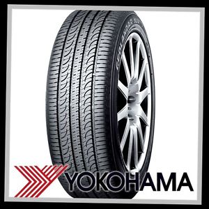

chtěl bych na free 2 na 18tky zkusit větší profil 235/65r18 + celoroční mate někdo
nebo co je vhodnější?nebo něco jinýho?
Toyo Open Country H/T | 235/65 R18 104 T | Univerzální
CELOROČNÍ - M+S
Nová celoroční symetrická pneumatika TOYO OPEN COUNTRY H/T je určena pro vozy 4x4 a SUV. Dvě široké obvodové drážky dobře odvádí vodu. Pomocí zdokonalené počítačové simulační technologie byl optimalizován výkon pro vynikající manipulaci na mokrých a zasněžených vozovkách. Univerzální pneumatika TOYO OPEN COUNTRY H/T nabízí vysoký jízdní komfort s nízkou hladinou hluku a dlouhou životnost. Většina rozměrů se dodává s bílým nápisem na bočnici - OWL. Pneumatika nese označení M+S.
YOKOHAMA G055 GEOLANDAR SUV 235/65 R18 106H - OFF-ROAD, CELOROČNÍ (MS)
je pneumatika pro kompaktní SUV, která díky označení M+S se dá využí celoročně.
Výhody: - Pohodlí osobního vozu a skvělý výkon- Úspora paliva a tichá jízda- Maximální přilnavost na vlhké vozovce a výborné proti akvaplaninku- Vysoký provozní výkon
Vlastnosti: - Směs nano BLEND- Pomerančový olej- 5 variací sklonu a 4 podélné drážky- Drážky cik-cak- Nízká hmotnost a plochý kontaktní profil
Cik-cak drážky zvyšují tah na sněhu, přilnavost k mokrému povrchu a zajišťují trvalý výkon i při opotřebení. Pneu se také vyznačují svou pohodlností, nízkou vnější hlučností a úsporou paliva. .
+ jestě daval jste někdo na free 2 podložky pod kola? :hmm: :beer :Sorry:
