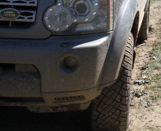

#199 Příspěvek od Jarda D4 » 12 dub 2012 13:27
MRAK píše: Mě ty kola serou jen z toho důvodu, že si zase budu muset pořídit druhou sadu elektronů a budu hůř (a mnohem dráž) shánět něco na ně .... obzvlášť , když budu chtít něco jako BFGoodrich All Terrain T/A ... to jsem nějak v 19" nezahlídnul
Lépe se dívej a nenadávej zbytečně :angry - i v 19" přibývají AT gumy - měl jsem už např. PIRELLI ATR, ale sežrala je jedna cesta na Ararat a zpět, a teď mám GENERAL GRABBER AT - nový vzorek a jsem spokojený - jsou fajn na cestě a zvládly i Maramuréš a ceny nijak kruté - tu fotku jsem tu už někam dával pro Free, ale ještě pro info níže. S MT je větší problém, tam vím jen o GY Wrangler, ale ty už na cesty a 180 km/h moc nejsou. A na D4 ty velké brzdy jsou moc fajn, proti D3 je to nebe a dudy- tak má auto brzdit :sun i když tři tuny jsou tři tuny a fyzika jen jedna.
