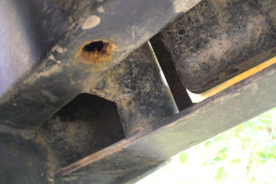

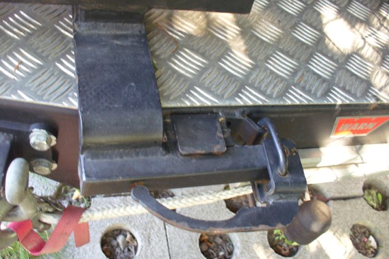

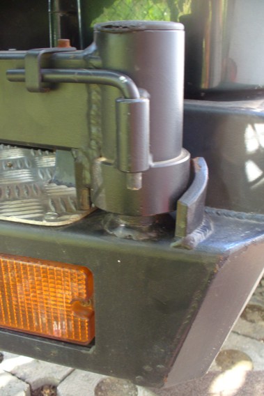

Koukal jsem a to samý má i Patrik tedy s navijákem vzadu. Tedy hlavní profil kde je naviják a oka mám s 5mm materiálu zbytek je s 3mm. Čep na kterém leží ramena je kulatina prochází přes celou šířku nárazníku viz. foto. Miloš II
Uchyt ramene.jpg (47.67 KiB) Zobrazeno 4089 x
pev.zadní2 .jpg (48.56 KiB) Zobrazeno 4089 x
Kotvení ramene.jpg (64.54 KiB) Zobrazeno 4090 x

tedy material do ktereho je vevaren cep (hlavni traverza narazniku je z 5mm je tak?
