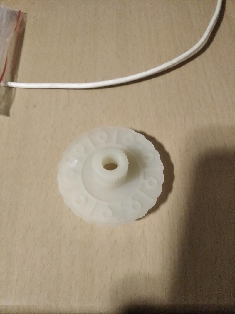

Zdravíčko, zase oživím todle téma... Dneska jsem stáhl zadní okno dolů, slyšel jsem v tom nějaký křupnutí, když to sjelo až dolů. Naložil jsem stromek, dovezl dom. Pak že okno vytáhnu zpátky nahoru a akorát v tom škvíká (takovej zvuk jako když nenamazanej plast dře o druhej nebo když jedete čistým prstem po právě vyčištěným skle), motorek se točí a okno se ani nehne. Sundal jsem tapec, klíčkem ve dveřích jsem začal okno vytahovat nahoru a dost tomu pomohl rukou zevnitř - je vidět, že motorek tomu pomáhá, ale nezvládne to vytáhnout nahoru sám. Pak to škvíká, škvíká dokud to nepřestane samo a nepípne nebo dokud to nedostanu do krajní polohy. Dolu si to stáhne hezky.
Tak mě tak napadlo, že by to mohl asi být to kolečko na motorku + vytahaný lanka?
Tak mě tak napadlo, pomůže mi tady toto?
https://www.ebay.co.uk/itm/Freelander-E ... SwlLlb7vcE
Díky.

Dobry, okno drzi nahore, vytahl jsem pojistku aby nahodou nesjelo dolu, nebudu holt chvilu otevirat kufr. Repas sada z dojclandu uz odeslana, tak snad to do silvestra dojde abych to mohl spravit, kdyz budu mit jeste volno. Za 500 i s postou.
Re: Free 1 stahovani zadniho okna - problem
Napsal: 31 pro 2019 13:58
od deyva
Mno... Tak sada dneska došla. Rozdělal jsem to, ale ejhle. Ono nebylo rozbitý to kolečko se šnekem, ale to druhý, co ho přímo pohání kua. Takový bílý ozubený, na který se nasazuje to s tím šnekem. Takže jsem to opět složil a objednal toto -
https://www.ebay.co.uk/itm/273744821734 Sice tam píšou 2002-2005, ale na můj 2000 by to myslim mělo taky jít, vypadá to stejně a i ty zadní dveře jsou pokud se nepletu stejný. Takže tak...

Tak vybavené... Tu repas sadu lanek a navíjecího šnečka kolečka jsem si schoval. Jen jsem vyměnil to bílý kolečko pod šnečkem, který konečně minulej týden dorazilo z Turecka. Chvíli trvalo to zase naladit tak, aby okno bylo uprostřed a ještě sklon těch kolejnic, Kam jsem se dostal, tak jsem nastříkal bílou vazelínu (od Motipu s PTFE) nebo suchej teflon (taky od Motipu). Stahovačka funguje (y)
