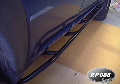

Nejaký krytování celýho podvozku ( kardan, visco, nádrz, výfuk ) vcetne pevnostních "náslapu" uz taky pomalu resím. Tak o tom pokecáme.

#193 Příspěvek od macejky1 » 06 led 2010 10:10
neco podobnýho jako je tohle ale spojený s ochranou podvozku

#194 Příspěvek od tagr » 06 led 2010 13:11
ochranu podvozku včetně pevnostních prahu určitě jo , ale tak nějak by jsem to řešil trochu víc kompaktně tenhle trubkáč je trocu bijící do očí já jsem proto aby to splynulo s utem jak když to tam patří :wink:

#198 Příspěvek od macejky1 » 11 led 2010 08:21
tagr píše:ochranu podvozku včetně pevnostních prahu určitě jo , ale tak nějak by jsem to řešil trochu víc kompaktně tenhle trubkáč je trocu bijící do očí já jsem proto aby to splynulo s utem jak když to tam patří :wink:
cau, já to chci zase resit tak aby to bylo bez zásahu do auta a kdykoliv jesnoduse demontovatelný. Bude to ke kastli pripevnený tam kde jsou uz pripravené otvory pro nalisovací matice. Takze zádný vrtání do auta.
