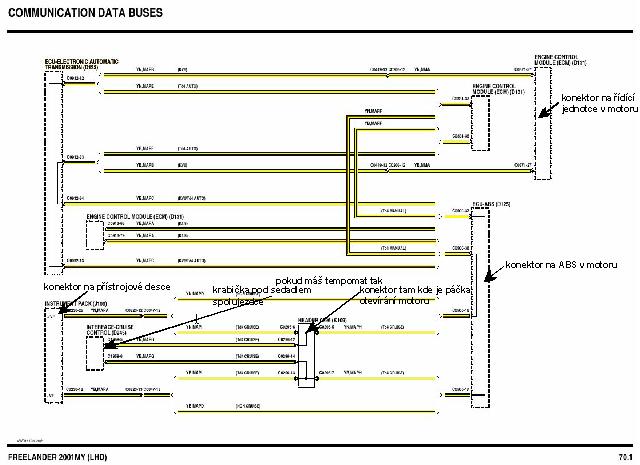

bazy77: Ještě mě napadlo že to u tebe nemusí být problém nějakých spínačů, nebo cívek, ale jen přenosu dat (CAN).Možná, že by stačilo zkontrolovat jen 3 konektory na řídící jednotce,ABS a přístrojové desce pokud nemáš tempomat.Pokud ano tak 5 konektorů(viz.obr).Zaměř se především na všechny žluté stočené kabely a jejich konektory(vyčistit,kontox a pod.)

Tak už jsem se k tomu dostal prošel jsem všechny spínače,kabely,ale zatim bez výsledně ještě nemohu najít to rele pak už vážně nevim.
