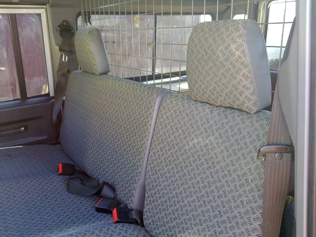

Mám defíka 2004 a opěrky mám právě kvůli dětem namontované - bez problému

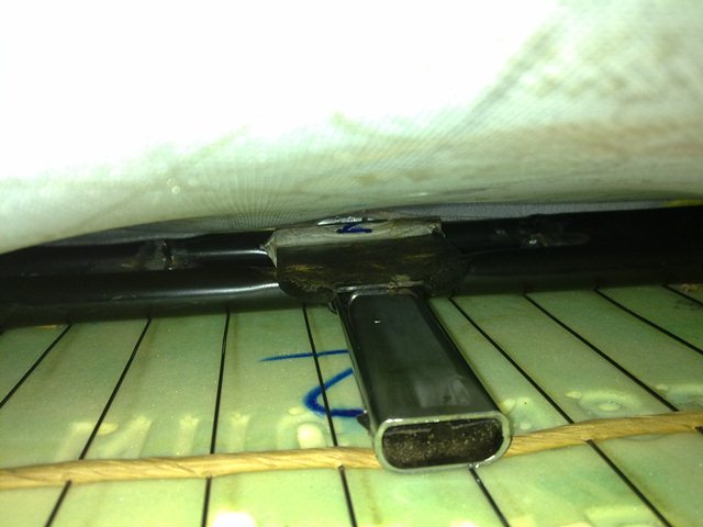

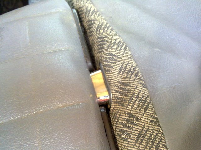

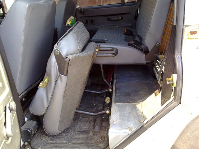

Tak tedy inspirace :arrow:
04-maximální sklopení.jpg (67.58 KiB) Zobrazeno 8443 x
03-náhled pod čalounění.jpg (48.9 KiB) Zobrazeno 8443 x
02-prostup čalouněním.jpg (70.24 KiB) Zobrazeno 8443 x

Zkus Karla Slámu, jestli nemá starší hlavové opěrky, pak už jen odstrojit čalounění (je to na suchý zipy), nabodovat držáky a nastrojit zpět :Pohoda:

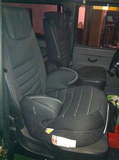

Re: Autosedačky do Defa

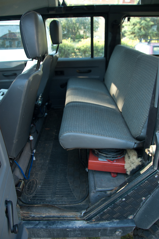

#38 Příspěvek od MOPADŽI » 21 lis 2011 12:53
Já to mám takto:

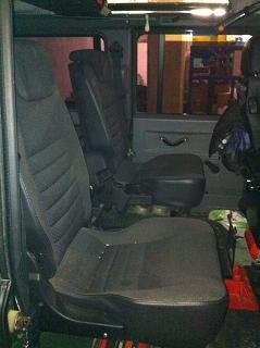

#39 Příspěvek od IvanM » 21 lis 2011 13:23
Já se chystám vyrobit si tohle... http://www.wmparts.de/parts.php?akt_part_id=64#64" onclick="window.open(this.href);return false;
#40 Příspěvek od MOPADŽI » 21 lis 2011 15:21
IvanM píše:Já se chystám vyrobit si tohle... http://www.wmparts.de/parts.php?akt_part_id=64#64" onclick="window.open(this.href);return false;
Ivan
Takto, tedy skoro takto (sedadla tytéž, konzola trochu jiná), jsem to měl Ivane před tím, než jsem sehnal sedadla z Defa 07.
