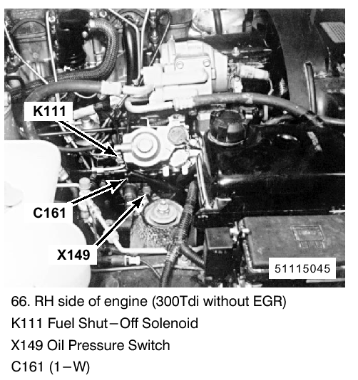

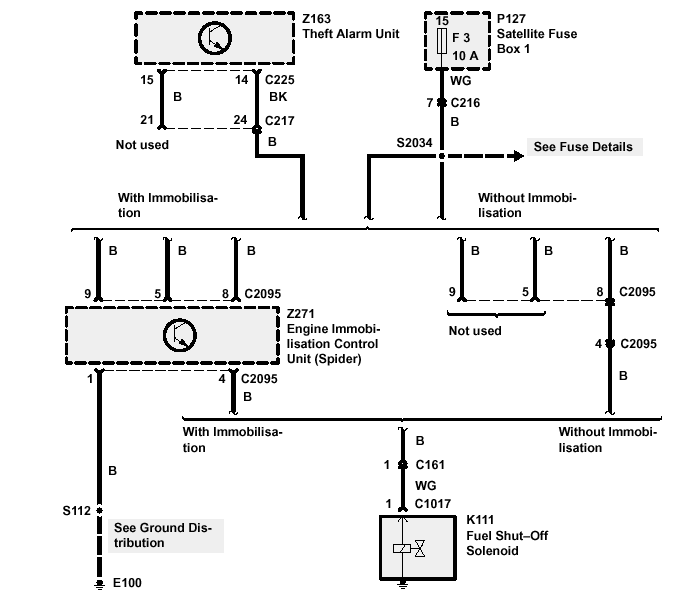

Problémy s elektronickým čerpadlem si před nějakou dobou našly i mě. Takže proběhla přestavba na mechanické, kterou jsem nedělal já. Včera jsem si měnil olej a při štrachání pro filtr jsem odněkud vytáhl kablík. Nešlo nastartovat, protože na čerpadlo nešel pulz. Když jsem kablík napojil přímo na baterku, chytlo to na drnc. Jenže nešlo samozřejmě chcípnou, takže zase odpojit od baterky. Měl byste někdo nápad, kde mohl být kablík původně? Díky za jakoukoli reakci. Martin
autodoprava - odtah vozidel - půjčovna přívěsů www.autodopravajunak.cz
Re: Přestavba palivového systému 300Tdi.
Ahoj, zrejme to bude kabel k shut-off solenoidu na cerpadle. Mrkni na schema pro model 1997. Zde bilo-zeleny dratek od solenoidu ma jit na konektor C161 u cerpadla (viz dalsi obr.), dale jde cerny kabel k imobilizeru (je-li), nebo k pojistkam pod volantem (3. pojistka 10A na jedne z bocnich svorkovnic). Jaky jsi mel problem s elektr. cerpadlem?
Připojit kablík na nějakou pojistku mě taky napadlo. Už vím tedy na kterou, díky. Ještě to proberu s mechanikem, který přestavbu dělal. Problém nebyl ani tak s čerpadlem, jako s váhou vzduchu. Nebo možná s obojím... Každopádně výsledek takový, že to strašně dlouho točilo, než chytlo.
