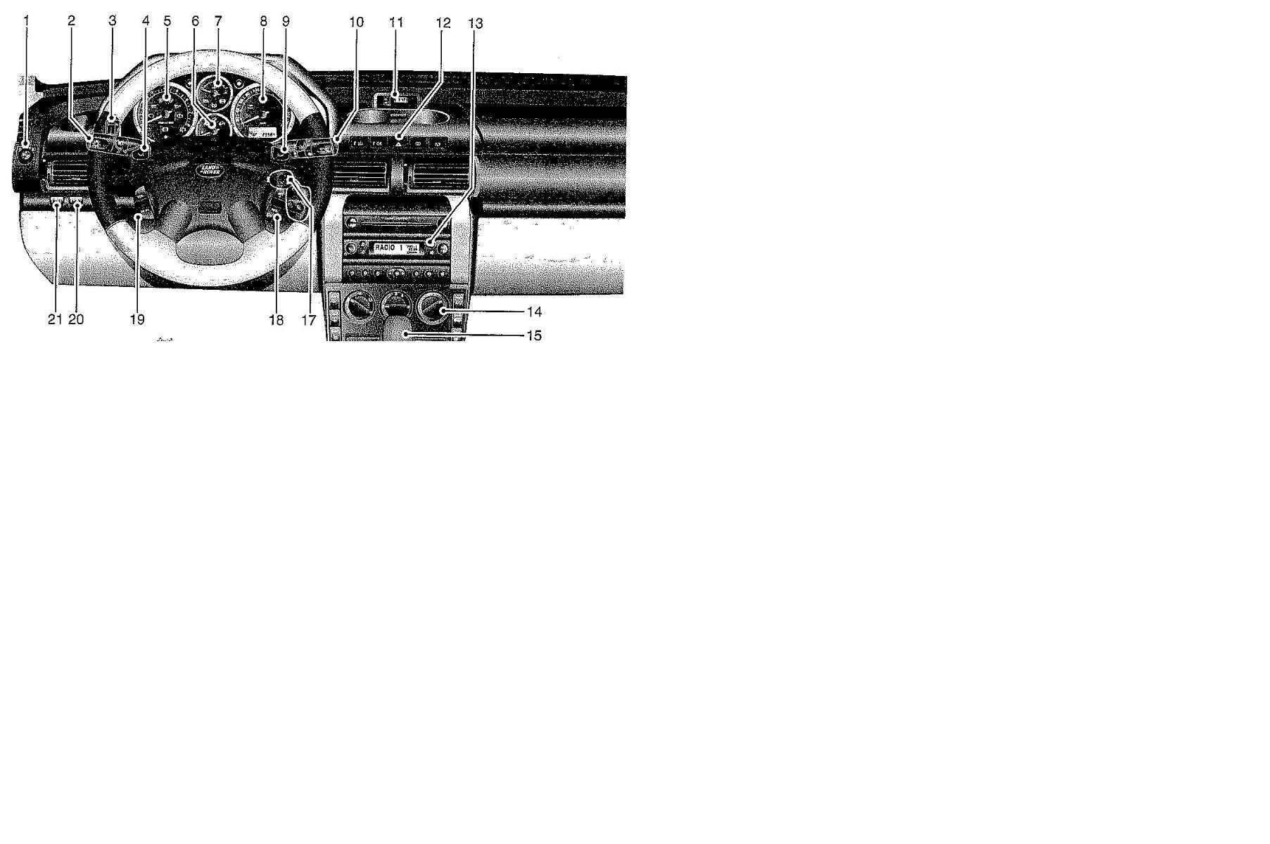

K tomu spínači výstražných světel se nejspíš dostaneš takhle: Oddělat vložku na ty dva kelímky na horní části palubky (jeden šroubek) a zevnitř vyměnit, případně vytlačit spínač a potom vyměnit, vrátit kelimkodržák
To druhý nevím páč mám klimatronik
Jestli teda myslíš intenzitu ofuku
Re: Přístrojová deska - osvětlení
Díky, tudy by to snad jít mohlo
Nechtěl jsem to páčit jako tlačítko u klávesnice
Myslel jsem tlačítko "směr ofuku" (takže hned vedle), jak praví manuál "ovládací prvky topení"

Ale výstražný světla jsou nahoře pozice 12 a ovládání topení na středovém panelu pozice 14

Jasně, asi jsem se špatně vyjádřil
Nesvítí 12 a 14 (respektive jedno z těch tří koleček pod souborem "14")

Už si rozumíme, nicméně se 14 Ti neporadím u mne je tam display.

Urcite je nejlepsi (pokud je to teda mozne) vytahnout cely spinac a pak to "rozkuchat" tak, aby ses dostal k samotne zarovce... Co se tyka tech otocnych vetraku, tak predpokladam, ze se musi nejak sikovne sejmout tek vrchni kryt a pod nim budou schovane sroubky, ktere drzi cele ovladani topeni... To se odsroubuje a nejak (predpokladam) zezadu se se k tomu pujde dostat... Pak je urcite vhodne vymenit to vsechno... Tot muj nazor ktery prosimvas nikonu nenutimScott píše:Jasně, asi jsem se špatně vyjádřil

U ročníků 98-02 stačí vzít za to ovládací kolečko a vytáhnout směrem k sobě. Pod dvěma z nich jsou šroubky, které drží ten panel. Žárovky jsou přímo na ráně pod ním.
Vyzkouším a dám vědět!

Podle xichtu predni masky nemas rocnik 98-02, tak si dej bacha, abys ty cudly nevyrval;) Pokud teda nemas predelanej face ze starsihoScott píše:Vyzkouším a dám vědět!
Plastiku obličeje opravdu nemám
Zkusím to šetrně a když to nepůjde, tak holt budu pátrat dál...

Tim xichtem jsem myslel xicht auta
Jinak sem pak hod prosim aspon slovni navod jak rozebrat ten stradovy panel... Koukal jsem na to vylozene zbezne a nenasel jsem zadnej sroubek... Brat za plasty se mi nechce protoze bych nerad nejaky ulomil... Pak uz to nikdy nedrzi tak jak ma...

Taky jsem samozřejmě myslel face auta
Dám vědět, ať už to dopadne jakkoliv...
