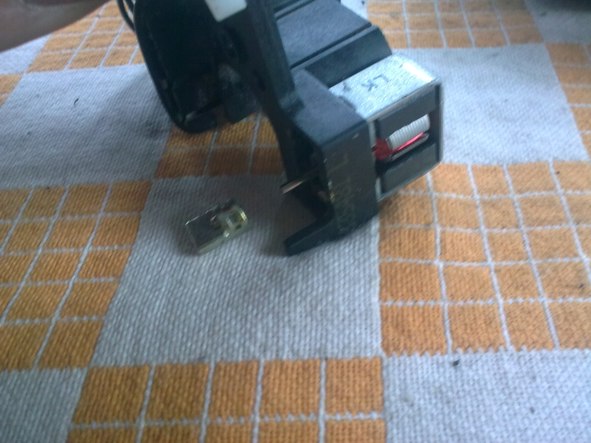

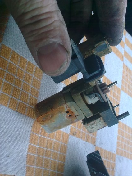

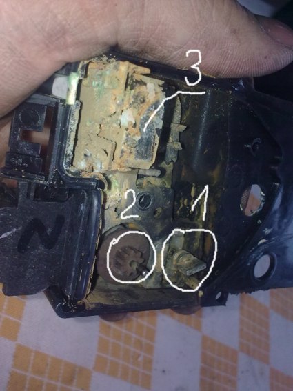

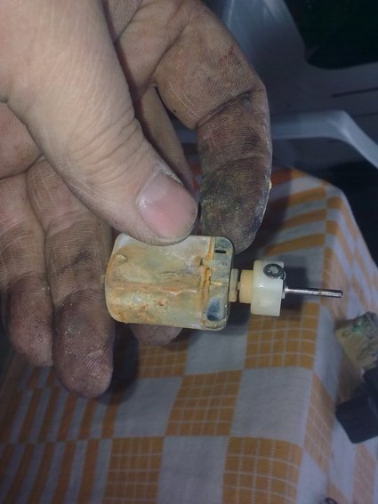

Tak jsem to vyřešil tak že jsem vzal motor ze zadního zámku a dal do levého předního. Dálkou půjdou otevírat akorát dveře u řidiče a zbytek odpojím a nechám na mechaniku. Jinak motorek v pravých předních byl totálně zadřený a ten co jsem vzal z levých zadních byl chvíli před smrtí ale po promazání funguje normálně. Jinak poznatek je že přední i zadní zámky, teda jejich základy, jsou stejné. V příloze je ukázka jak vypadá ten motorek co žene ,,superloock,, 1 motor superloock, 2 motor zamykání, 3 mikrospínače, jinak mikrospínače jsou nasazeny na hřídelkách a jdou snadno rozebrat a vyměnit. (musel jsem je prohazovat) ale pozor když se odpojí v levých předních dveřích superloock nepůjde programování immobilizéru. Doufám že se neblokne a stačím dojet na jeho deaktivaci. Když ne tak ho hodím na odtahovku :-( ale zatím i když byla baterie totálně kaput tak nezlobil) budu informovat a kdyby někdo potřeboval detailnější foto ať napíše rád pošlu.
Takhle snadno, rukou, šlo sundat to co totálně zablokuje zámek.....
Sestava motorků
Sestava motorků
Motorek zámku
Motorek zámku

Jinak ten motorek na obrázku je proto tak orezlý že těleso zámku bylo, nevím proč, prasklé a šla do něj voda......
