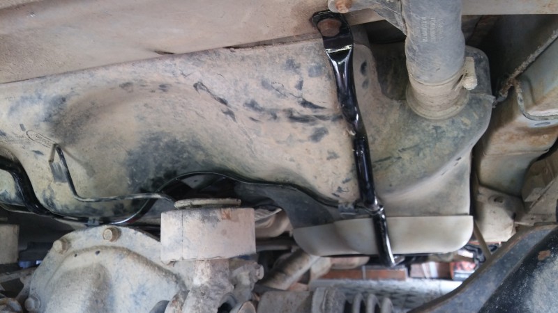

Ahoj
tak jsem dnes měnil držák nádrže. Tak jak jsi popsal akorát jsem nemohl dostat ven ten držák tak jsem ještě uvolnil celou kardan abych získal víc místa. Pak už to šlo a nový zpět taky

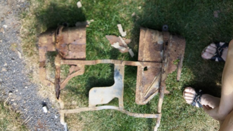

Ten starý držel už silou vůle. přihodil jsem i foto omlouvám se za špatnou kvalitu.
