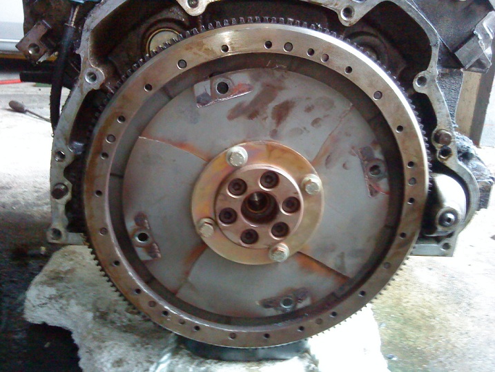

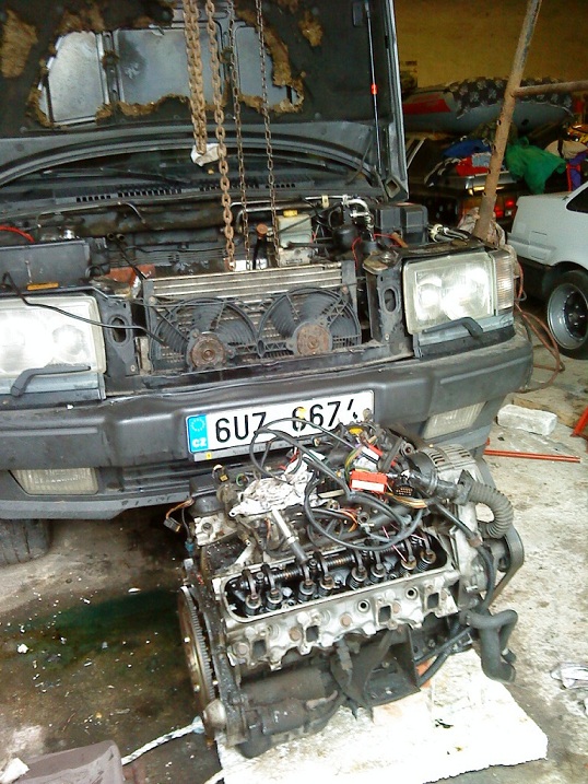

tak uz je konecne venku
peti78
Příspěvky: 422
Registrován: 30 črc 2011 16:51
Bydliště: Litomerice
Re: rr p38 4.6 prosim pomoc
#23 Příspěvek od peti78 » 29 říj 2011 16:42
ale naskytl se problem je tam praskli plech co drzi menic a nevim kde by se dal koupit

Tak to jsi měl slušnou kliku, že jsi ten motor vyndaval. Tohle se ti mohlo v pohodě rozlítnout a to by byl mazec.
Jestli bude nový drahý, tak zavolej a já tam něco snad najdu.

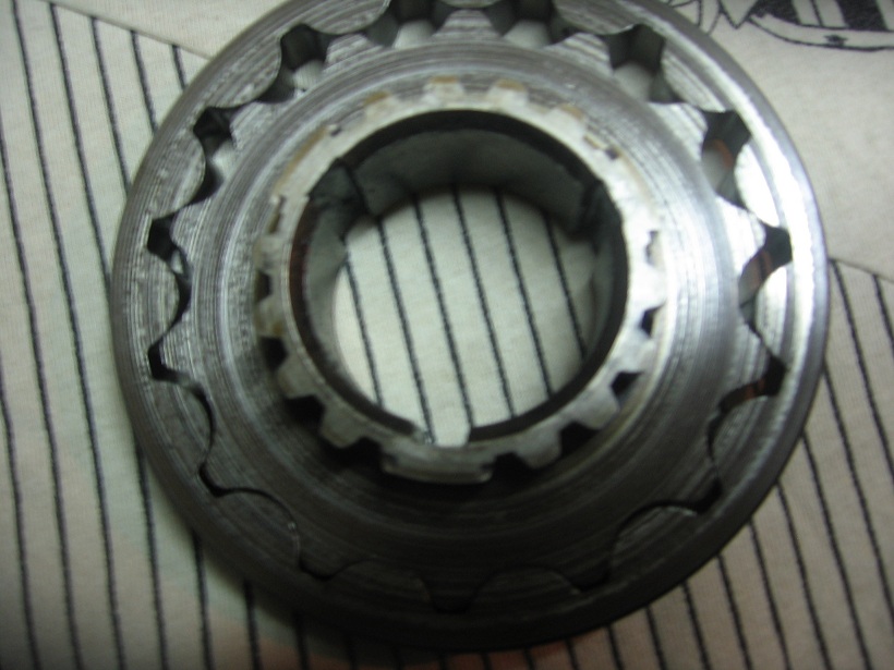

#26 Příspěvek od peti78 » 06 lis 2011 07:51

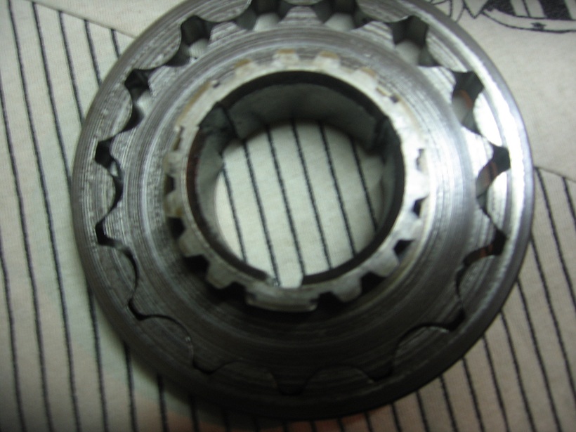

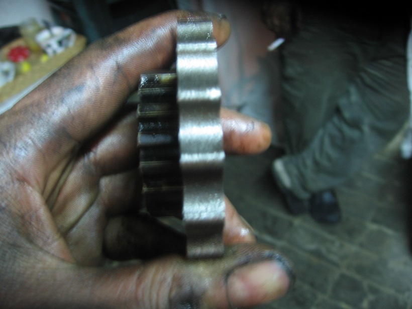

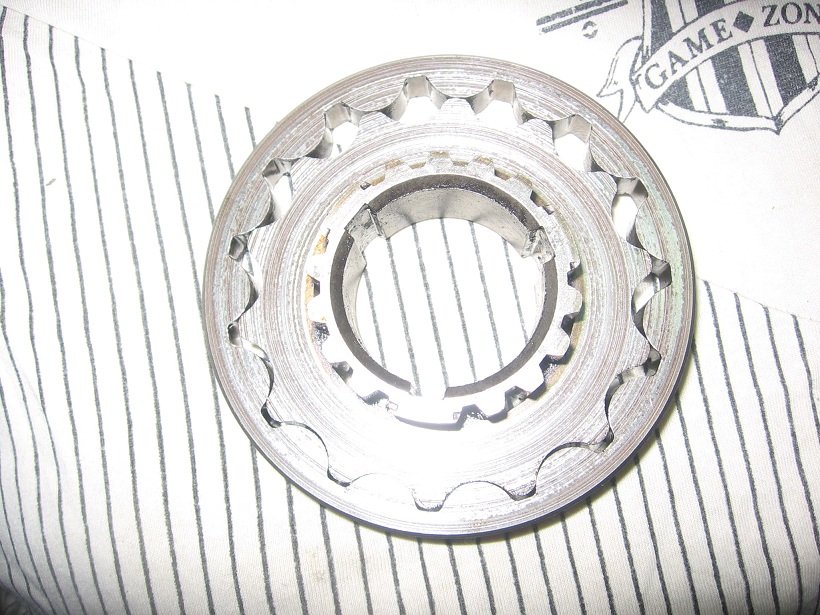

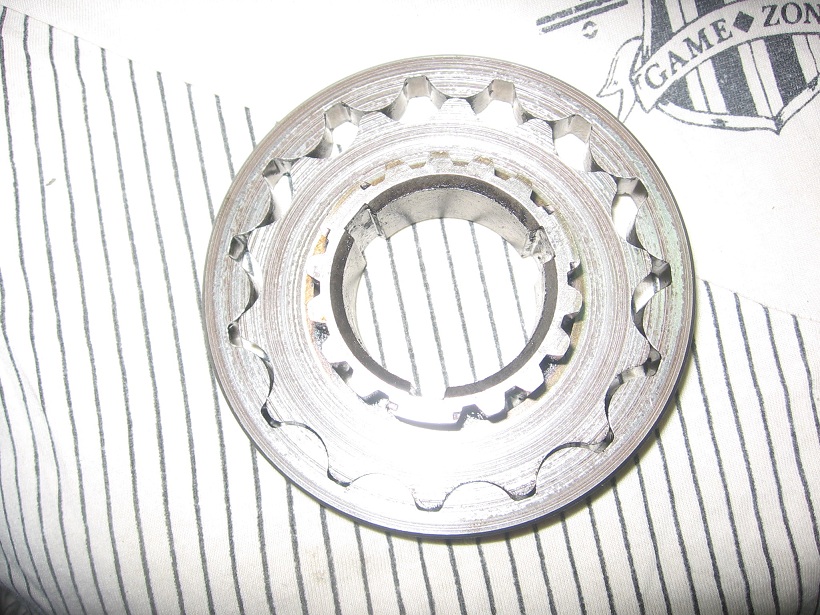

tak vcera probehla konecne rozborka motoru a zjisteni proc motor prestal mazat je olejove cerpadlo ty ozubena kola jsou uplne vydreny a vymackany dulky v zubech tak to asi moc nemakalo a ted je tu otazka nemate nekdo starsi cerpadlo v dobrem stavuý za nejaky rozumny peniz

#27 Příspěvek od peti78 » 25 pro 2011 16:44
tak uz zase po dlohe dobe vrci motor a zda se byt v pohode tak uvidime kolik stastnych kilometru najezdim a taky dekuju jsem co mi poskytli sve rady a hlevne eliottovi za veskere nahradni dily a za trpelivost kdyz jsem ho otravolal a vyzvidal veci ktere by me mohli zaskocit
