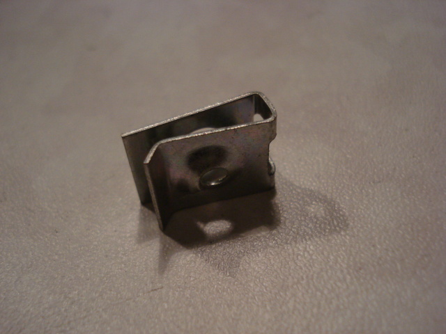

bacyll, pisal si, ze si potom daval samorezy na tu prachovku. nepamatas nahodou, ake rozmery? dakujem.
Re: problem s preradenim rychlosti disco I 300tdi '97-manual
Napsal: 14 led 2012 18:39
od bacyll
Přes díry po nýtech jsen navlíknul tyhle udělátka
a do nich pak šroubuješ šrouby pro který jsou vhodný ( v mém případě 4,2mm)

asi ti nafotim vyraz pani v zeleziarstve, ked si vypytam 15 udelatok :D

Ty udělátka používáme v práci, myslím, že se jim říká Parker.
