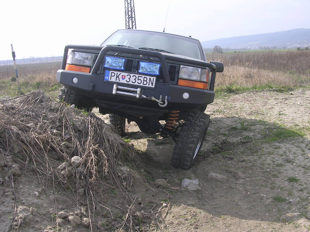

tento isty problem riesili na jeepe aj chlapy od nas z fora ale uz si nepametam ako to dopadlo . mne to na jeepe robilo tiez ale ked som dal urobit geometriu tak to prestalo.

#25 Příspěvek od patrik » 10 říj 2007 23:56
ale podstata ta ista 8) potom to zmazem 8)
