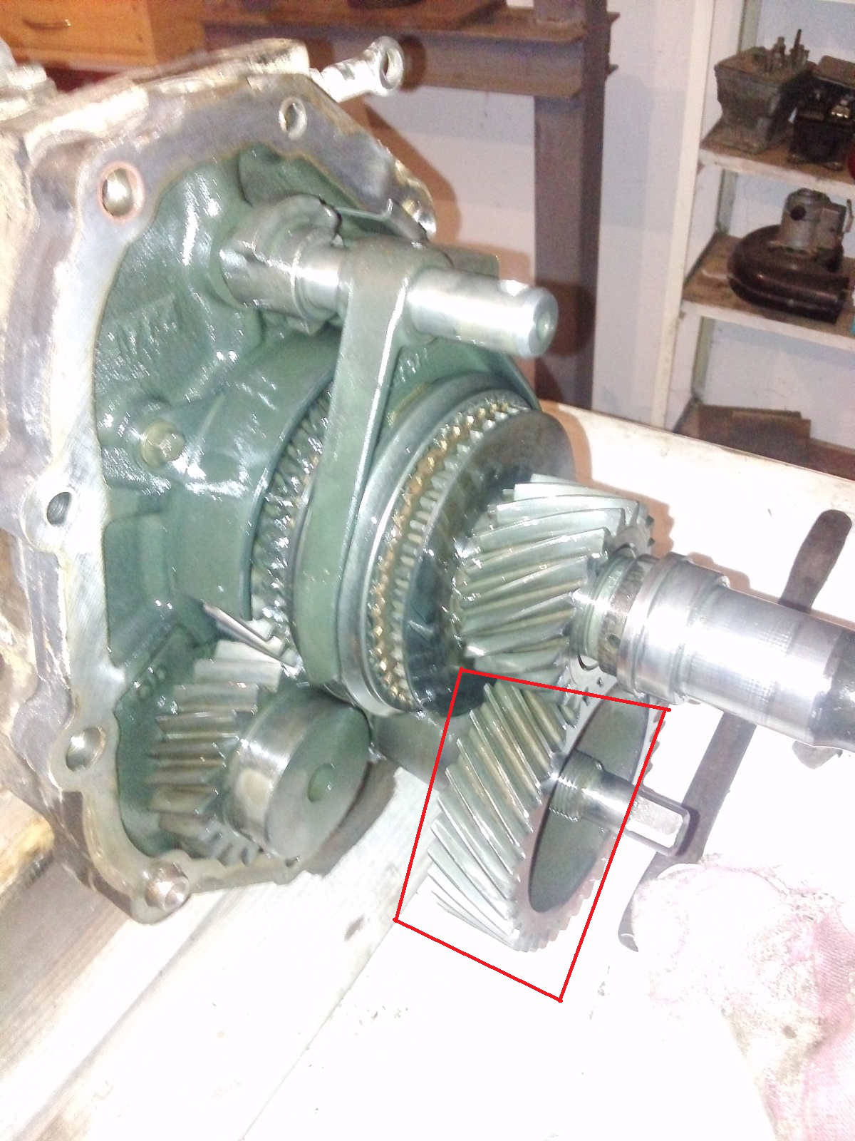

Po dnesnom "teste" je problem jednoznacne v prevodovke pretoze pri pokuse zaradit hociktoru rychlost bez spojky rachot prestane a tiez sem tam nezaskoci dvojka a spatecka takze prevodovka musi von a aj reducka kvoli tomu strednemu hriadelu :angry uz len chut do prace a mozem makat

dnes som rozobral prevodovku a zistil som že matka čo "drží" 5-ku bola taká volná že som ju vyšruboval s rukou bez najmenšieho problému :shock: podla manuálu by sa mala doťahovať na 220 Nm. Je možne že preto mi tak "trčala" prevodovka?

MadTom píše:Dotyčná prostřední hřídel v přídavné převodovce je na jedné straně utažená velikou maticí a na druhé je jenom zasunuté v obalu převodovky a těsněná Okroužky. A to jak je vložená v obalu převedovky se obče vymačká a následně to tam teče. Dlouhodobé řešení je to obalu převodovky dát ocelové pouzdro.
Tak už aj mne tečie pri tej hriadeli :wink: - ak ma biť hrube to puzdro - kolko sa može odfrezovať?

Taky to tam je - prostě se ten kus obalu přídavné převodovky usadí na frézku, nastaví se tak, aby se díra dělala na správném místě, stávající, již ovální díra se zvětší, na soustruhu se do toho vytočí pouzdro a to se tam nalisuje. Vypadá to jednoduše, taky mě to nejspíš čeká, spolu s celkovou kontrolu převodovky.
Ocelové pouzdro už by se vymačkat nemělo.

MadTom píše:Taky to tam je - prostě se ten kus obalu přídavné převodovky usadí na frézku, nastaví se tak, aby se díra dělala na správném místě, stávající, již ovální díra se zvětší, na soustruhu se do toho vytočí pouzdro a to se tam nalisuje. Vypadá to jednoduše, taky mě to nejspíš čeká, spolu s celkovou kontrolu převodovky.
No zase tak jednoduché to není, docela jsme se s tím vyvztekali, než jsme to odladili...

Kudy vám teče olej z přidavky když je vybitý ten obal přídavky, u té matky zezadu ? Mě teče zepředu od hlavní převodovky.
Příspěvky: 15354
Re: rozvodovka
#37 Příspěvek od MadTom » 16 říj 2013 19:38
Ne, u matky ne, ale na druhé straně převodovky - na stejné hřídeli. Matka ji na jedné straně drží a na druhé straně je pouze uložené v hliníkovém obalu převodovky a těsněná dvěma Okroužky. Tahle hřídel se netočí.
